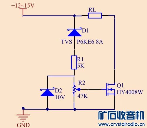

发表于 2024-11-21 23:56:30 来自手机 | 显示全部楼层 |阅读模式
设置图中这个简单电路,Rl终极目标是充电池,电路原理是想当来电电压升到某个值,D1导通,经R2使Q1导通,使Rl两端有电压。现在测试,经Rl电流就算不到1A,Q1也发热严重。不加散热器,电流1A时,Q1都不能摸,加散热器,两三安也发烧得不能摸。问下什么原因。Q1是几块钱的,应该不会因几块钱作假。

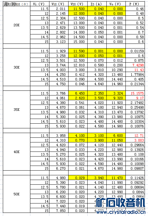

 楼主| 发表于 2024-11-24 12:46:44 | 显示全部楼层
wanwenhao1 发表于 2024-11-23 09:06
你的电路已经不是导通不导通的问题了,你想借助电位器调整导通的电压,显然已经是让MOS管工作在线性状态 ...
经过认真一点测量,问题就是和你和上面很多坛友说的一样,是我大意了,没有用心测量
失误原因是调输入电压和R1测试时只注重导通效果,RL就用几个射灯泡代替,只留意测量输入电压和输出电流,没有测量场管漏源两极电压,以为大功率,影响不大,谁知发热厉害,而又没有分阶段探温,以为是不管什么电流都一直发热。
真正发热原因就是你和上面各坛友说的,Vgs接近4伏至4点多伏这个阶段场管开始导通,但未能全饱和,使Vds有一定压降,和电流相乘就有了发热的功率,测量有时可以达到20瓦,不发烧就怪了。
将前几天测量的数据发给大家过目,其中黄色是可有由于发热,各参数继续变化,测不准的。

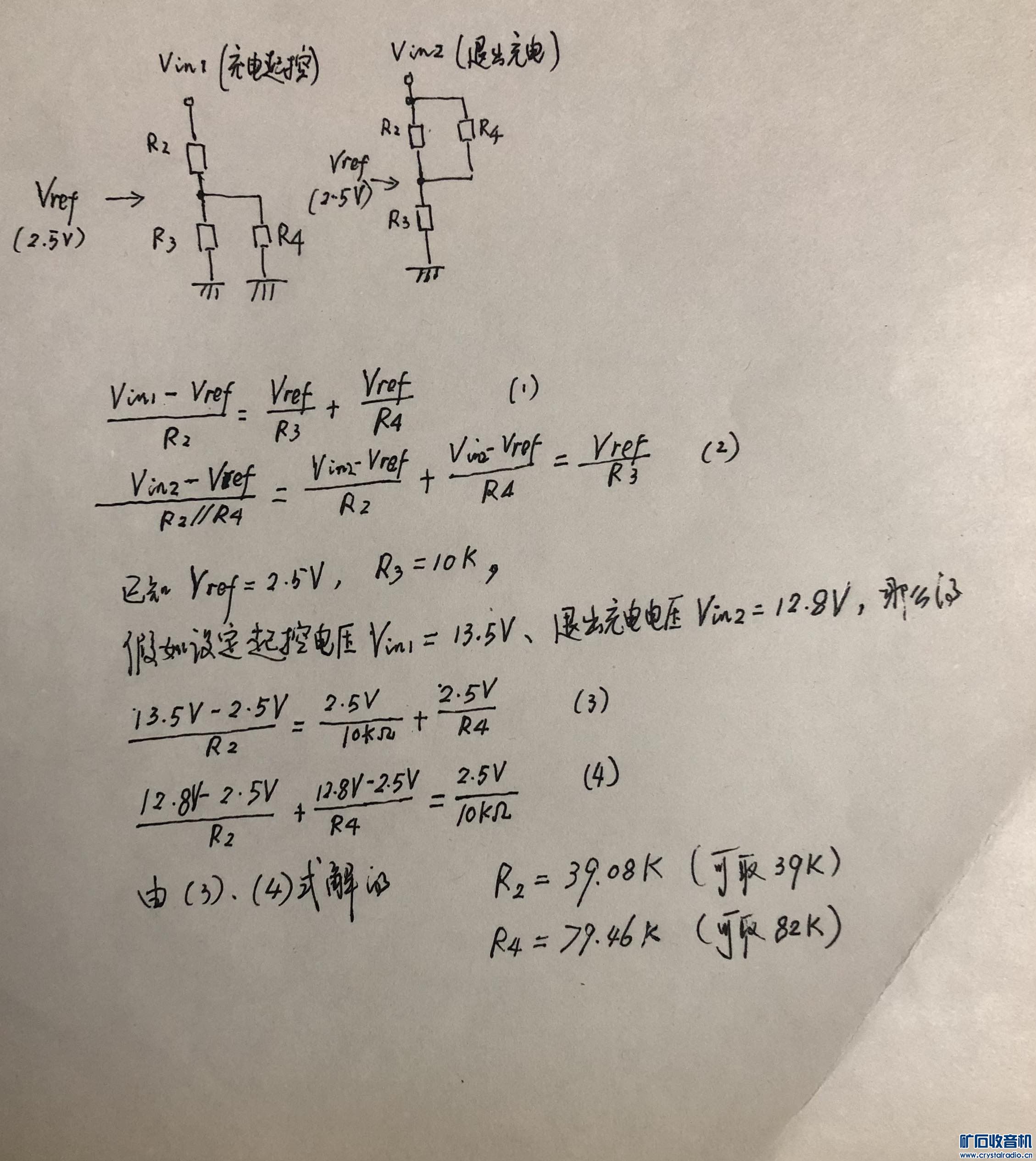

发表于 2024-11-24 18:21:18 | 显示全部楼层
小鬼头 发表于 2024-11-22 12:08
是电路设计的问题。
看楼主的意思,是想让mos管在输入电压超过某个值,能进入完全导通的状态。但这个电 ...
可以按下面来改电路,应该能解决一楼所遇的问题:
其中R2、R3、R4的取值,决定了mos管进入/退出开关状态所对应的输入电压,实际制作时,可根据实际情况自行调整。
因为没电脑用,这3只电阻的取值是我手算的,不保证准确,故把计算过程也贴上来:
发表于 2024-11-22 00:05:43 | 显示全部楼层
測下Q1的Vds是多少,大於1V就會發燒,2~3A的話,散熱器縂面積小於100cm^2也要發燒。
 楼主| 发表于 2024-11-22 00:46:37 | 显示全部楼层
Q1的Vds没量过,两个表,一个用了测输入,一个用了测RL两端,两者相差零点几伏,也说明Vds没超过一伏。2-3安有热也正常,但那散热器是以前电脑CPU的,在热到烫手,这样都不敢用来充电了。按道理场管内阻小,不至于这样烧。
发表于 2024-11-22 07:32:22 | 显示全部楼层
d4805 发表于 2024-11-22 00:46
Q1的Vds没量过,两个表,一个用了测输入,一个用了测RL两端,两者相差零点几伏,也说明Vds没超过一伏。2- ...
在这个电路里,你说“按道理场管内阻小,不至于这样烧”,就不对了。此处场管的发热由电流和压差决定,与内阻无关。发热与内阻有关的理论仅适用于开关电路,但是 你这电路又不像是开关电路。
不过你这电路里,压差没超过1V,发热还是感觉不正常。是不是没有测量准确,你直接测量一下Uds电压看看。
发表于 2024-11-22 08:09:37 | 显示全部楼层
VGS电压没能使MOS管完全导通,VDS有较高的电压,发热就比较大了。电磁炉的IGBT功率管如25N120是由18V供电的8050,8550对管驱动的,有时由于18V的10欧限流电阻阻值变大,造成供电电压降低,造成功率管驱动电压不足,无规律炸管。
发表于 2024-11-22 08:41:12 | 显示全部楼层
感觉是利用太阳能电池给蓄电池充电。
需要修改电路,使Q1工作在开关状态,能减轻发热。
发表于 2024-11-22 11:01:45 来自手机 | 显示全部楼层
楼主没有真正理解“场管内阻小”的含义,否则就不会有这样的疑惑了。
发表于 2024-11-22 11:16:39 来自手机 | 显示全部楼层
已知,锂电池电压是3.2-3.7v的,如果电源电压是12v,用12v-3.2/3.7v ,再乘以管子工作电流1A,即该管子的实际耗散功率。这样的耗散功率下,管子烫手是可以理解的嘛……^_^
发表于 2024-11-22 12:08:42 来自手机 | 显示全部楼层
是电路设计的问题。
看楼主的意思,是想让mos管在输入电压超过某个值,能进入完全导通的状态。但这个电路,在超过这个值的时候,mos管实际只进入线性放大的状态,所以mos管发热严重。
要想实现原目标,可以这样修改电路:
1、把tvs管改为触发电压合适的触发二极管。依靠触发二极管的负阻特性,让mos管能进入预定的开关状态。这个方法改动小,但难找到合适的触发二极管。
2、把mos管的驱动电路改为具有滞回特性的电压比较器电路。原电路实际上是因为工作特性过软,这样改动后,可令工作特性变硬,mos管不会长时间停留在过渡区/线性区里。

对!我这电路目的就是汽车发电机先对车本身启动电池充电到一个值时,如13点几伏,再对另一个电池充电,这样是防止充电电流过大对电机不好。触发二极在功能上是合适,但触发电压在这电路不合适了,这里都只有十二三伏。另外坛友对场管导通情况分析发热我有点不明,用场管做音响后级功率放大,不见得放小声就发热厉害,我现在情况是电流增大到两三安,发热量增得更大,比短路还可怕,而很细的导线都还不暖。

发表于 2024-11-22 13:28:41 | 显示全部楼层
楼主这个电路MOS管铁定发热厉害
要想这个MOS管“彻底”导通,怎么也要10v以上才行,手册都没给10v以下的Rdson
但最多2v的时候,这个MOS管已经开始导通了。在彻底导通前,MOS管就是个电阻
要想MOS管达到开关的效果,需要在电压达到设定值时Vgs从0v直接跳到10v以上才行
