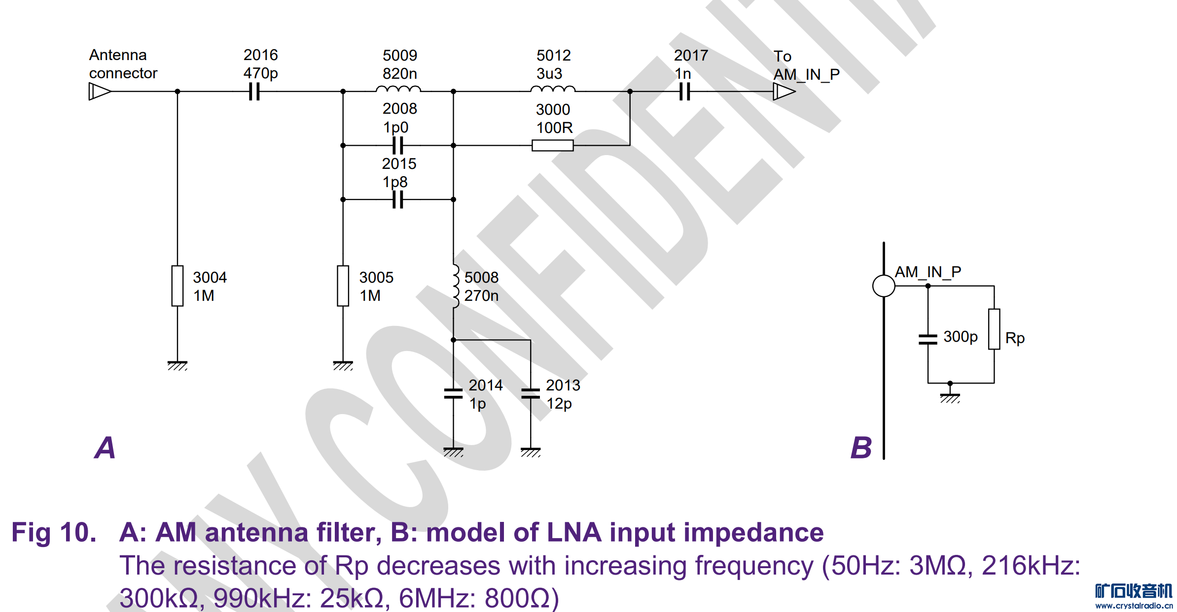

 楼主| 发表于 2024-11-25 00:54:47 | 显示全部楼层
aihao 发表于 2024-11-24 23:04
具体的参数我是文盲,老师能否给出一个电路图呢?我去做。我手头有UTC得k508,合科泰的3356。
您客气了,在下不敢当老师。
我很抱歉的是刚的分析漏了一个因素,我又看了一下SAF7751的datasheet, 发现它的灵敏度是接了dummy antenna的值,我没有考虑到这一点,所以错误的估计了它LNA的输入噪声。我估计的输入噪声(13nV/rtHz)是在天线端的等效噪声。
以下是7751的AM输入model和dummy antenna
考虑到这个天线模型(其实和拉杆天线已经很接近了,只是因为这个是车载应用,多了一个60pF的并联电容)和7751的超大输入电容(300pF),所以天线感应到的电压输入到7751里的时候会被衰减约20倍(300pF/15pF的分压),也就是说7751的输入噪声电压大概是13nV/rtHz / 20 = 0.65nV/rtHz. 根据这个信息,要想改善用SAF7751接收机的灵敏度的思路就完全不同了,而且如果要考虑到天线端的灵敏度,也不会有十倍的提升,最多能提升5倍,(~3nV/rtHz的在天线端的等效噪声)。具体的电路得等我回头有空了仿真一下再发给你。随便搭一个电路都能出声,但这种想要做到极限性能的,每个参数都是要精心设计的。

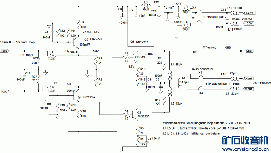

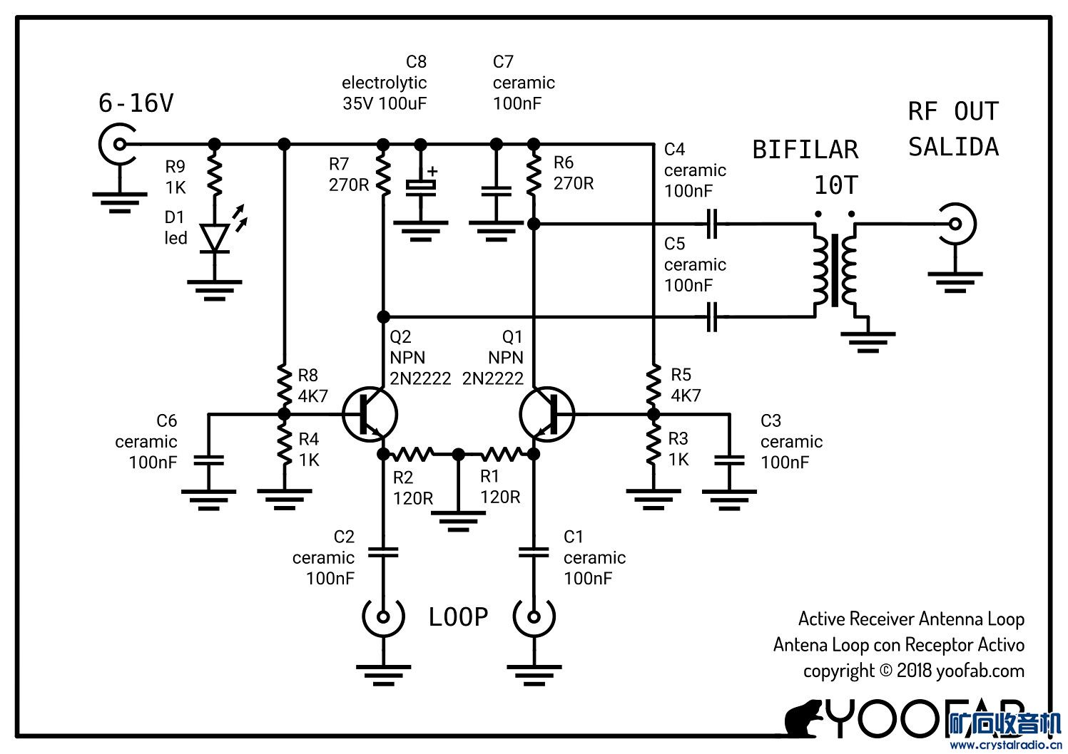

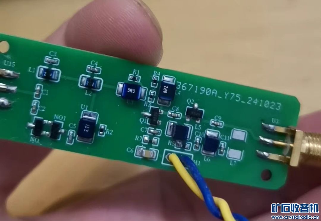

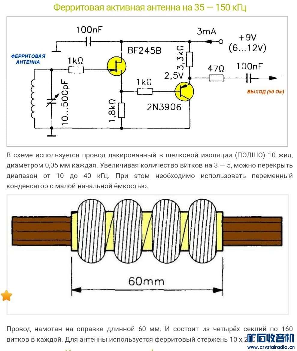

发表于 2024-11-25 13:08:29 | 显示全部楼层
MT4S301 发表于 2024-11-24 23:41
推销之前做的仿真,顺便也请楼主拍砖
http://www.crystalradio.cn/forum.php?mod=viewthread&tid=2 ...
看的不是很懂,这是我搜集的放大器和我仿索尼的实物图,仿索尼7600的后面又加了一级共栅,同样效果不大。
源随+共栅
源随+共栅
发表于 2024-11-25 13:10:13 | 显示全部楼层
实物图的电路图。
