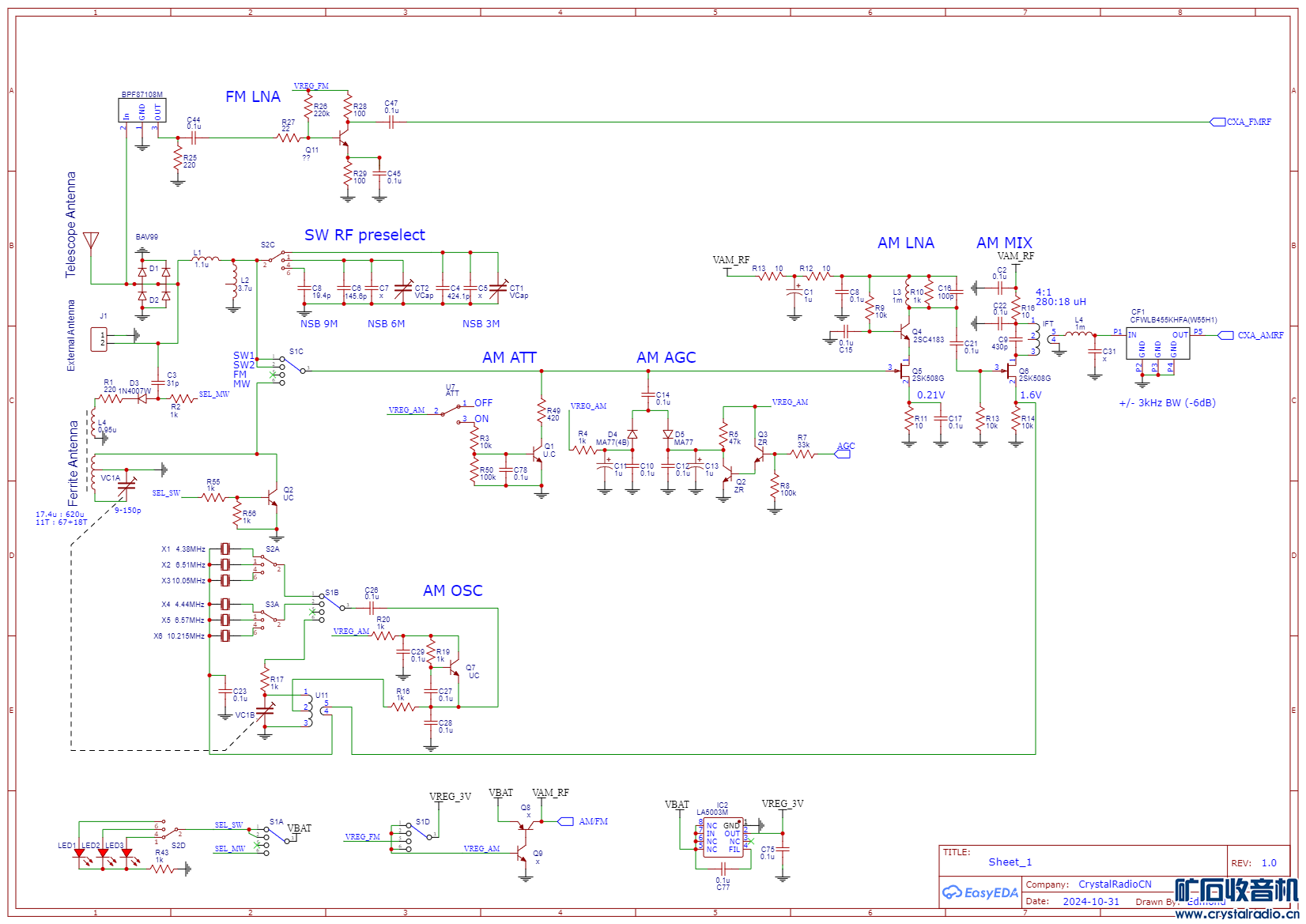

为了分析电路,我大概抄了一下板子。射频部分的阻容和电感我是测了的,音频部分我嫌麻烦就没测。下面是电路图。矢量图请下载pdf附件。
AM 部分
中波是磁棒天下,初级调谐,次级输出;短波是拉杆天线,用LC回路调谐。在进入天线放大之前,先有两个可调的衰减器。一个是由Lo/DX开关切换,另一个是由AGC信号控制。AGC信号控制的那一路用控制二极管偏置电流的方法来控制衰减量,为了更好的线性采用两个二极管正反相连。
天线放大器是JFET和BJT组成的cascode(沃尔曼电路),FET Q5选用了2SK508,这个管子输入电容小(4.8 pF),跨导大(20 mS),用作输入放大很合适。这个跨导应该能做到1nV/rtHz的输入噪声。赛捷伦的很多示波器也是用它做前端。我这个机子2SK508的源极电流20mA,贡献了整机近1/3的静态电流,这就是低噪声场效应管的代价。
混频器(Q6)就有点草率了,尤其是相比于考究的天线放大器。用了单个JFET混频,射频信号从栅极输入,本振从源极。单端混频的缺点就是信号泄露太大,射频从栅极输入的缺点是动态范围太小。尤其是已经有了天线放大器,混频器完全可以用源极输入来提高动态范围。
这里也就可以解答我最初的疑问,它AM的线性刻度并不是采用了高中频,而就是简单的一次变频常用的455kHz,所以我猜测它是用了特制的可变电容来实现这么陡峭的曲线。并且为了进一步减少输入电容的影响,即使是FET的天线放大器,依然采用了抽头而不是直接从磁棒天线初级取出信号。这些共同保证了近乎线性的频率刻度。而这个455kHz的中频也意味着中波低端还是有一定的镜像干扰。
混频之后是一级LC滤波加上陶瓷滤波器,型号是CFWLB455KHFA(W55H1)。这个陶瓷滤波器带宽3kHz,因为我不太在乎邻频干扰,后来自己换了同系列4.5kHz的,同时降低了音频部分的低通电容,使得AM的高音改善不少。
FM 部分
FM简单很多,一个三极管Q11天线放大,后面的工作全由CXA1376完成。所以FM的静态电流只有35mA,相对AM省电很多。
中频和解调
455kHz中频信号直接输入CXA1376来进行放大和解调。对于AM,CXA1376有三种解调方式:包络解调,单边带解调,或者同步检波。单边带解调和同步检波的区别就是要不要和输入信号的载波锁定。这个机子因为只为广播波段设计,就没有使用单边带模式,只在包络/同步检波之间切换。
音频输出对AM和FM做了分别处理,由电子开关切换不同的低通。我觉得AM的取值过于保守,高音损失太大,就自行把AM的低通电容减小了一半。
因为我着重看的是射频部分,IF/AF的电路图没太认真抄可能不太准确,姑且看看吧。AM的音频还有一个额外的低通,受AGC信号控制。弱信号的时候会开启,减小弱信号的高频噪声。所以电台强度小的时候声音有点发闷,但可懂度更高。
虽说现在搞个MCU用数字信号处理做SSB/SYNC很方便,但如果追求纯模拟,用CXA1376是最简单的能保证效果的方案了。否则就得像HAM2000里面那样,把锁相环和移相网络都分别实现了。我买了几片YT2601,回头看能不能跑起来。
看完电路还是有点小失望,本来以为至少能有个高中频和平衡混频。也算终于解开了一个心结,不用再纠结它到底是什么了。

lrain 发表于 2024-11-21 09:44
看不懂,满世界找标号。
因为我主要就是想弄明白AM的LNA和混频是怎么做的,别的地方没太仔细画。不过我还是尽量模块化的画了,每个地方的功能是清楚的。
