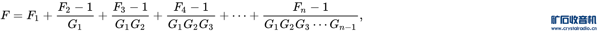

想要有提升,我们先得分析一下弄明白当前性能的局限在哪里。让我们先来估计一下SAF7751的输入噪声
手册上说短波26dB SNR (Bw=2kHz, m=30%) 的灵敏度是32dBuV也就是40uV, 对应的噪声电压是40uV/SNR = 2 uV,除以sqrt(Bw)乘以调制系数m得到噪声密度2uV/sqrt(2000Hz) *30%= 13 nV/rtHz. 由此可见,还是有很大改善的余地的,我们知道一个高输入阻抗的1nV/rtHz的放大器是比较容易实现的。
一个工作在27mA的小信号JFET是差不多会有1nV/rtHz的输入噪声的,那么为什么您制作的放大器没有效果呢?这就涉及到级联电路的噪声系数的计算。
因为您制作的是一个跟随器,电压放大倍数G1接近于1,那么这个级联的总噪声几乎是由后一级决定的,也就是SAF7751的13nV/rtHz再加上跟随器额外的噪声,所以加上之后信噪比理论上也不会有效果,反而会有~1%的劣化。又因为放大倍数~1,那么信号强度也不会怎么变。
那么这里的出路就是要在保持第一级1nV/rtHz的噪声的同时,提高第一级的放大倍数。SAF7751的噪声贡献会被压低G1倍,G1是前置放大器的放大倍数。所以我们至少要有20倍的放大才能使总的表现是有前置放大器主导。歪打正着,EX5的这个cascode就完美符合你的要求,既有良好的噪声,又能提供~20倍的放大。需要做的改变就是cascode的负载不能像EX5这样用LCR的并联,而要换成单个的300Ohm电阻,因为听起来你是要做短波的宽带放大。300Ohm乘上29mmho的跨导,差不多就是10倍。这样一来,整机的噪声就差多是第一级的1nV/rtHz的1.5倍,灵敏度是原来的十倍,信号强度是原来的20倍。当然附带的问题是电源电压要提高,因为300Ohm的电阻加上20mA的工作电流压降太大了,6V的电源不够用。
