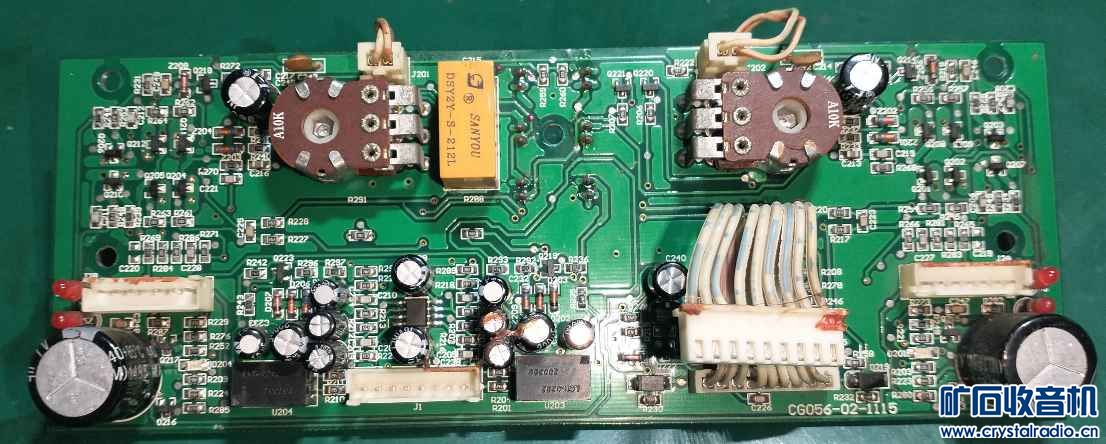

贝塔思锐b3后极功放声音非常小,哪位老师傅帮忙看看什么原因

前级的耦合电容可能干了。拆了量一下。
是电位器两边的电解电容吗?
发表于 2024-11-20 09:24:55 | 显示全部楼层
先查查前级的电源,看看电源电压对不对。也有可能前级电源稳压电路特性不好了。
发表于 2024-11-20 11:45:40 | 显示全部楼层
老胆机矿石机 发表于 2024-11-19 13:34
刚拆了,直接从后极排插注入信号有声音很大,2边的后极板都试了下没有问题后极板,
现在问题应该在前 ...
在故障前级确定后检查前级电路,这个就不难了。常规的故障1音量控制电位器,2平衡电位器,3前级电路输入端输出端。
查了运放电压正负18v,
 楼主| 发表于 2024-11-20 19:44:50 | 显示全部楼层
上海的早晨 发表于 2024-11-20 11:45
在故障前级确定后检查前级电路,这个就不难了。常规的故障1音量控制电位器,2平衡电位器,3前级电路输入 ...
机器坏之前,这个位置打过火花一会后就没声了,估计 是灰尘多,还以为没什么事

看运放周围的电容都是C0G的,这个前级电路还是挺考究的。

一定要有耐心,一级级的查,可以用寻迹器,查到哪一级变小,可以用信号发生器逐级的查。

如果两个声道都是同时音量变小,就查公用电路。比如公用的运放部分。

老胆机矿石机 发表于 2024-11-21 11:49
目前只有示波器,万用表,没有别的设备了
用示波器做寻迹器相当不错,输入一个正弦400音频,逐级用示波器查,很快找到毛病。
