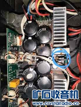

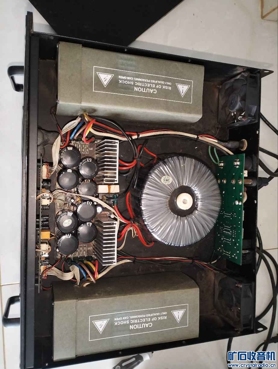

贝塔斯瑞后级功放声音非常小,哪位老师傅帮忙看看什么原因?机器通电能开机旋钮上面的小蓝色的灯也亮,里面有继电器吸合的声音

 楼主| 发表于 2024-11-18 19:10:42 | 显示全部楼层
天天爱玛丽 发表于 2024-11-18 18:41
检查一下是否继电器触点氧化接触不良导致的。
这里好像也是一个继电器,不知道这个继电器干什么用的,有两根很粗的线接在上面
发表于 2024-11-18 19:45:27 | 显示全部楼层
这大电容是不是有些鼓包?有几个顶部有些异常,
 楼主| 发表于 2024-11-18 19:55:43 | 显示全部楼层
大电容都鼓包了

发表于 2024-11-18 21:05:29 | 显示全部楼层
有几个电解顶上长尖尖了,会不会有问题?
 楼主| 发表于 2024-11-18 21:17:17 | 显示全部楼层
jckm 发表于 2024-11-18 20:59
那就把音量电位器换掉试试。因它所用电位器碳膜片也很容易开路。
电位器没有问题,都测过了,用万用表
 楼主| 发表于 2024-11-18 21:17:49 | 显示全部楼层
sgeli_sh 发表于 2024-11-18 21:05
有几个电解顶上长尖尖了,会不会有问题?
测量了电压都没什么大问题,电容鼓包的话最多有电流声
 楼主| 发表于 2024-11-18 21:19:12 | 显示全部楼层
机器刚收回来的时候都是正常的声音,各个方面都是正常用了一会就不行了,还以为是里面的灰尘太多了,把灰尘用毛刷子刷了一下,还是不行
