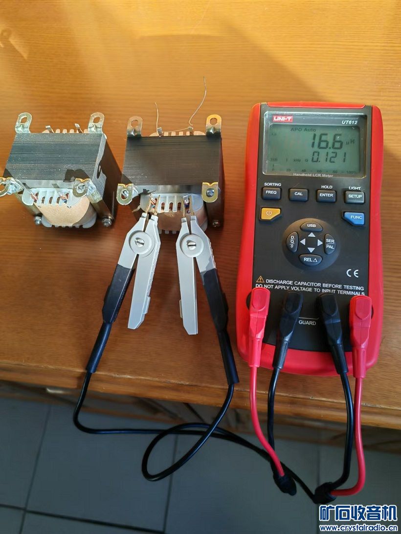

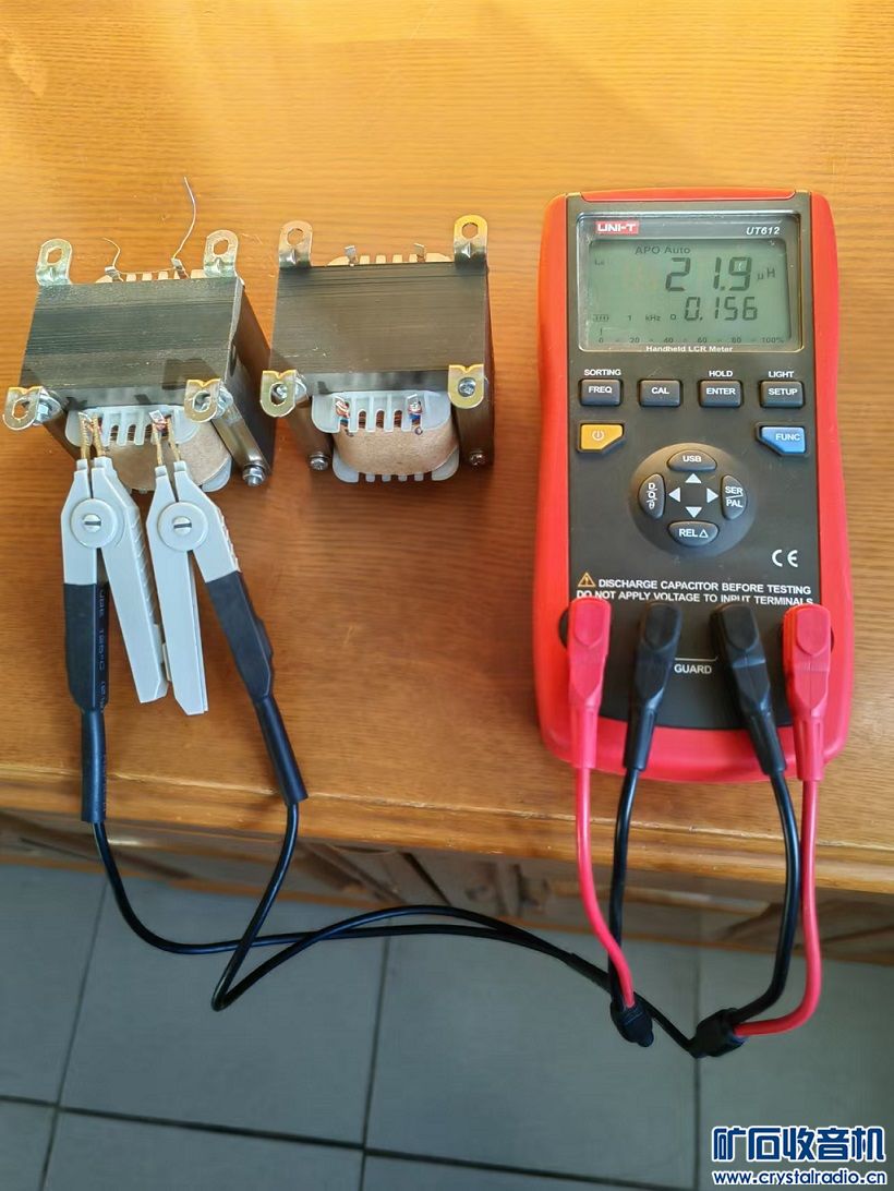

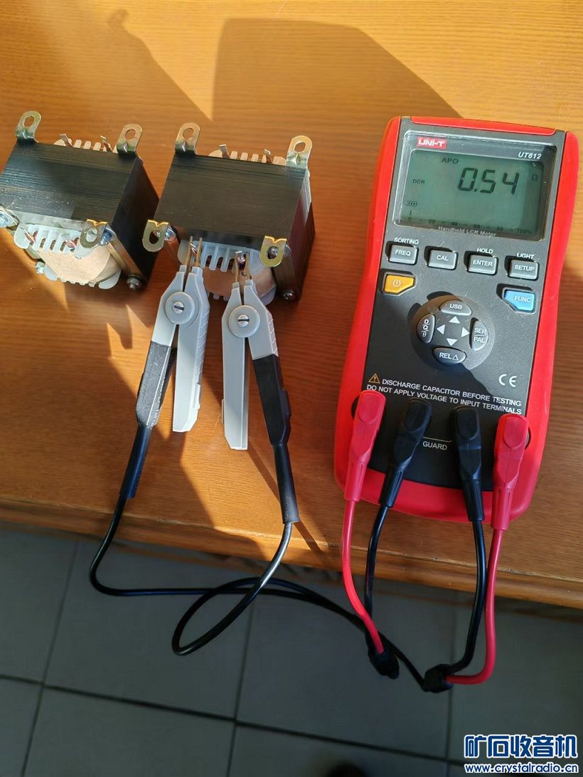

 楼主| 发表于 2024-11-28 18:17:54 | 显示全部楼层
养四头牛,齐了。

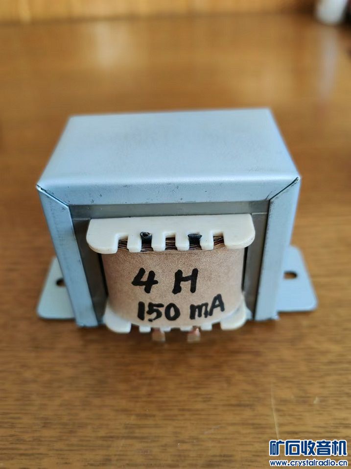

 楼主| 发表于 2024-12-3 20:14:18 | 显示全部楼层
换了一个扼流圈。

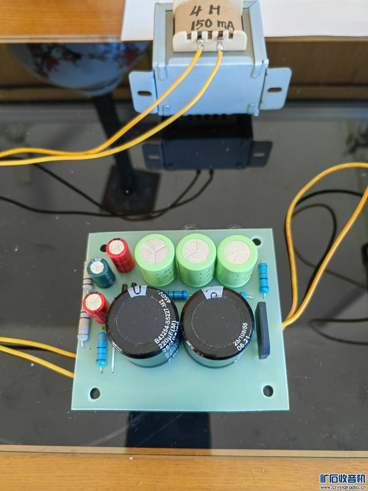

 楼主| 发表于 2024-12-6 20:36:59 | 显示全部楼层
开始焊机,高压电源。
 楼主| 发表于 2024-12-7 19:32:07 | 显示全部楼层
接线端子板,焊接元器件。

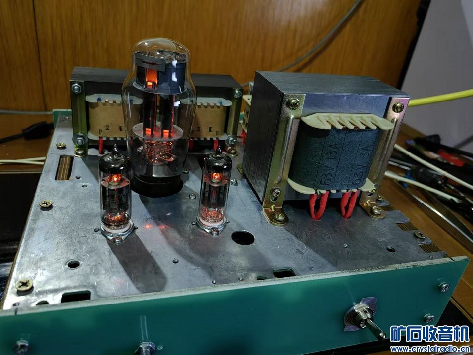

 楼主| 发表于 2024-12-15 19:19:31 | 显示全部楼层
今天成功装机,调测也基本完成。
其他不说,单说6N5P的声音是真的很好听。
网络介绍说:6N5P电子管能够提供有力的声音表现;
                   使用6N5P电子管的设备能够实现清晰的音质;
                   6N5P电子管有助于提升音频的解析能力;
                   6N5P电子管的音色被认为接近高端的300B电子管,具有一定的音乐性和美感。
的却不虚,6N5P的声音很美,低音有力度,人声柔和,高音通透,音乐层次感很强。
做6N5P单端不会后悔。
