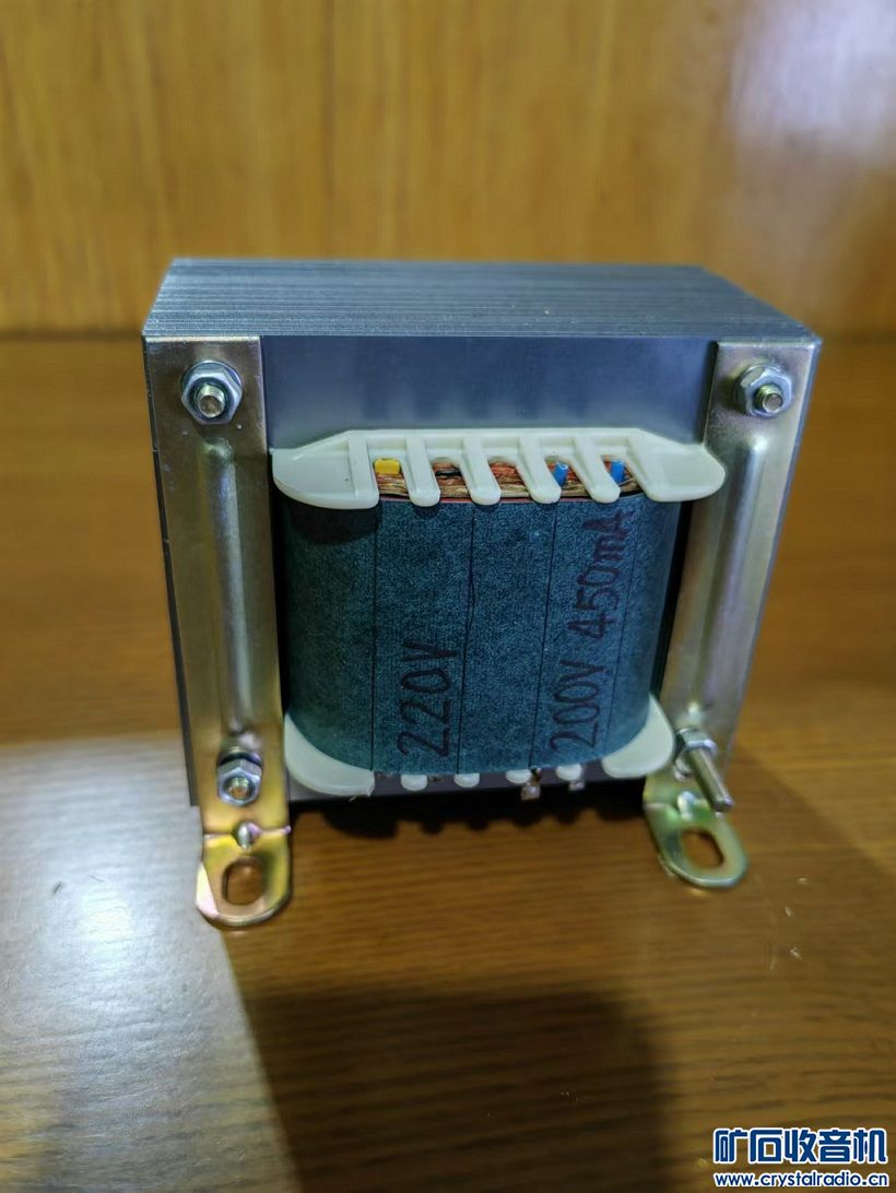

制作电源变压器

楼主为它费心力,结果可能会少少失望。很多前辈做过它,几乎同声不叫好^_^
发表于 2024-11-19 13:18:27 | 显示全部楼层
这管子灯丝耗电大,屏耗小,栅负压又很高不好推动。不如6C19或功率更大的6N18(6336)
发表于 2024-11-16 21:55:35 | 显示全部楼层
体积相差太大了,6J5-6C19多好,6C19正好相当于半个6N5P

 楼主| 发表于 2024-11-17 09:12:02 | 显示全部楼层
我喜欢听不同意见,欢迎各位大师提宝贵建议。
发表于 2024-11-17 09:16:58 | 显示全部楼层
做过,感觉不及6N1并管单端。
 楼主| 发表于 2024-11-17 09:21:34 | 显示全部楼层
这个变压器空载电流40mA,上电12小时没有温升。带载以后不知道温度会不会很高?
 楼主| 发表于 2024-11-17 09:37:35 | 显示全部楼层
硅两瓦 发表于 2024-11-17 09:16
做过,感觉不及6N1并管单端。
咱把6N5P做出来看看效果,欢迎交流。
