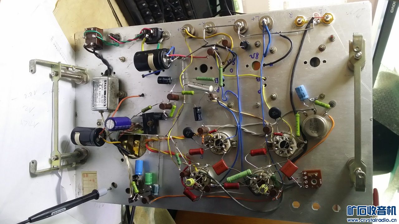

装机6J5+6N5P单管芯单端
发表于 2024-11-17 09:38:43 | 显示全部楼层
空载12小时无温升已经相当好了,看变压器参数,前后级灯丝独立供电的,电流有余量,带载运行的温升应该不会太大。
看高压绕组200v,猜想楼主是不是采用倍压整流给前级用呢?

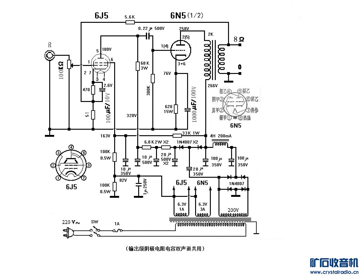

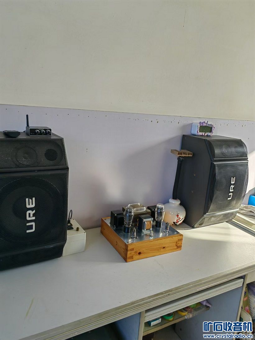

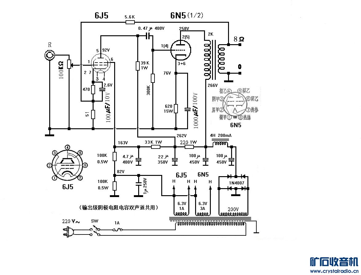

6J5推6N5P单管芯单端我做过多台,效果还是很好的,找到了在矿坛发的第一台的帖子,还有其它几台的实物图和电路图一并发上,供你参考。
http://www.crystalradio.cn/forum ... ead&tid=1799931
这是第一台机器的帖子。
第二台机器的实物。
整机功耗。
第二台电路图。
第三台电路图。
第一台和第二台基本一样,第三台修改了电源供电部分,增加了倍压整流,提高了前级供电电压。
自给偏压单管芯单端的整机功耗我测量过,约80W,你自己绕的电牛功率余量很大,长时间工作温升不会高。
