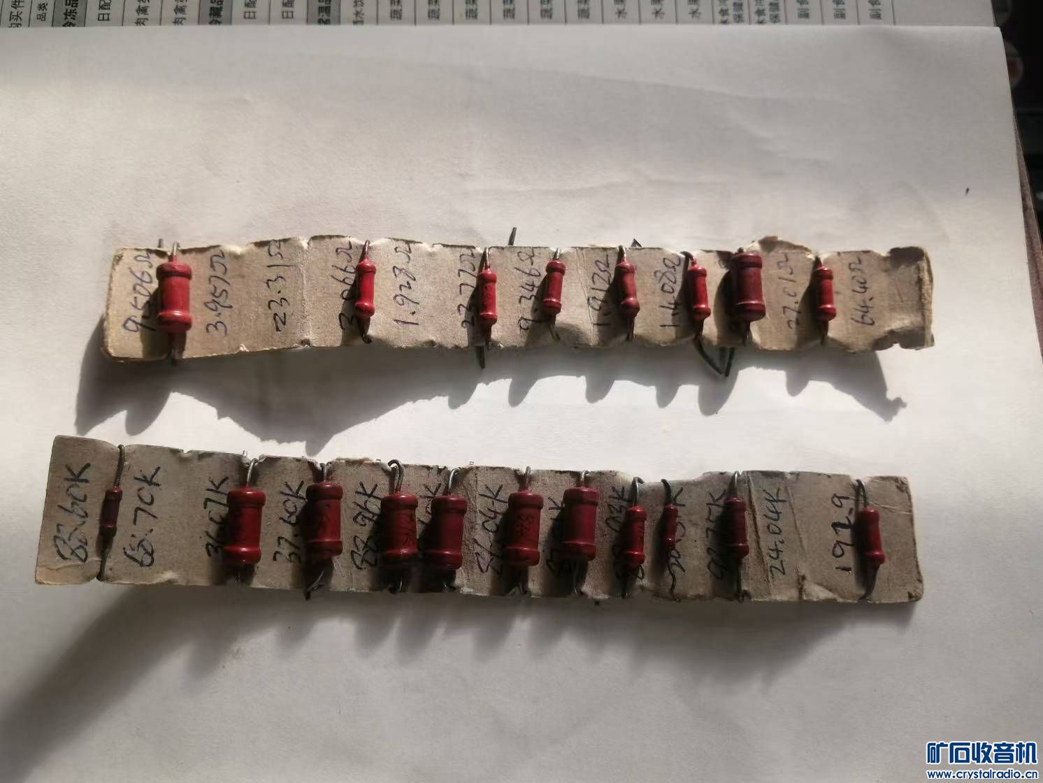

当年都是蹭单位的电桥。怎么蹭?用图片说话:将收集到的“红袍电阻”(主要是RJ或RTL的),用电桥测好存起来作比对用的“基准”。遇到需要比较精准的场合也会用在电路中。

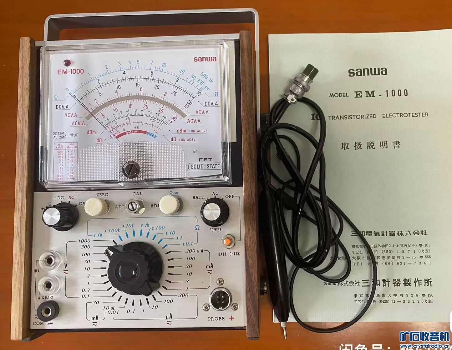

星月湾 发表于 2024-12-17 12:42
对于指针表,0.5欧只是“传说”,表笔插孔,以及表的两个表笔,接触电阻可能也有0.2了。至于Rx10挡的5欧 ...
传说在这里
sanwa em-1000
sanwa em-1000

请问:dBm是mV还是mW?
发表于 2024-12-18 19:46:11 | 显示全部楼层
星月湾 发表于 2024-12-18 19:36
请问:dBm是mV还是mW?
是x0.1欧姆,四线法
发表于 2024-12-18 20:35:57 | 显示全部楼层
analyzer 发表于 2024-12-18 19:46
是x0.1欧姆,四线法
我是说dB刻度
发表于 2024-12-18 21:04:38 | 显示全部楼层
有电桥功能?
