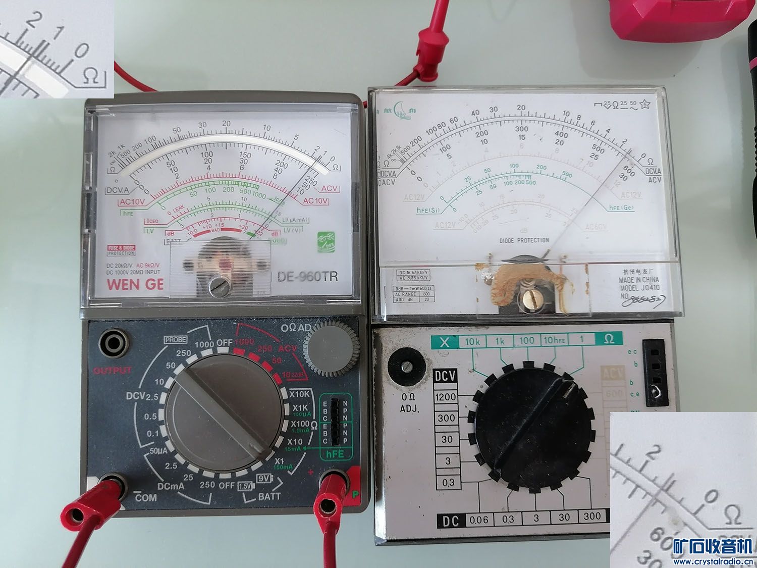

...指针万用表最小读取单位是一格,所以用电阻档测电阻时,最小只能分辨到一格读数,比如 1欧,0.5欧,如何测量 1.1欧呢?
刻度仪器若无误差放大设计(eg. 游标卡尺)则需要估读比刻度多一位小数点,不清楚楼主是否受过九年义务教育,这个是初中物理实验课的课程,不管是指针万用表还是水银温度计都一样。
所以,一般的指针万用表在 Rx1 档是可读出 1.1 欧姆读数的
*由于手机镜头视差,左边万用表指针实际上在 1 和 1.2 之间

发表于 2024-11-15 16:58:21 | 显示全部楼层
答复完楼主 指针万用表是否可测/读出 1.1 欧姆电阻后,楼主其它问题,本身就有问题
准确 和 可读到多少位数(分辨率) 不是一个概念,前者用不确定度表示,表示测量值和真值之间的差距,一般的,不确定度带有致信区间(比如 k=2 表示 95% 置信度);后者通常用百分比表示,表示可读出的最小分度值和满度值的比:这个可读的最小分度值,对指针万用表、水银温度计等仪器来说是包括你估读位数的。
数字万用表或者说其它数字化仪器,通常最末位可理解为指针表的估读位数,也就是说,一个通常的 3 位半、1999 计数数字万用表,其分辨率是 1/2000=0.05%,而较好是指针表有 100 个刻度,再估读多一位小数点,实际上也有 0.1% 分辨率,两者差距并不大。
一般的 3 位半数字万用表的电阻档不确定度大于 1%,实际上你并不能准确测量 1.1 欧姆电阻,以我的 UT33A 数字万用表为荔枝,其 400 欧姆档指标是 1.2%+2,也就是说你测量一个 1.1 欧姆电阻,表给出的结果在 0.9 欧姆 到 1.3 欧姆之间都是合格的,这和指针万用表...有差别吗

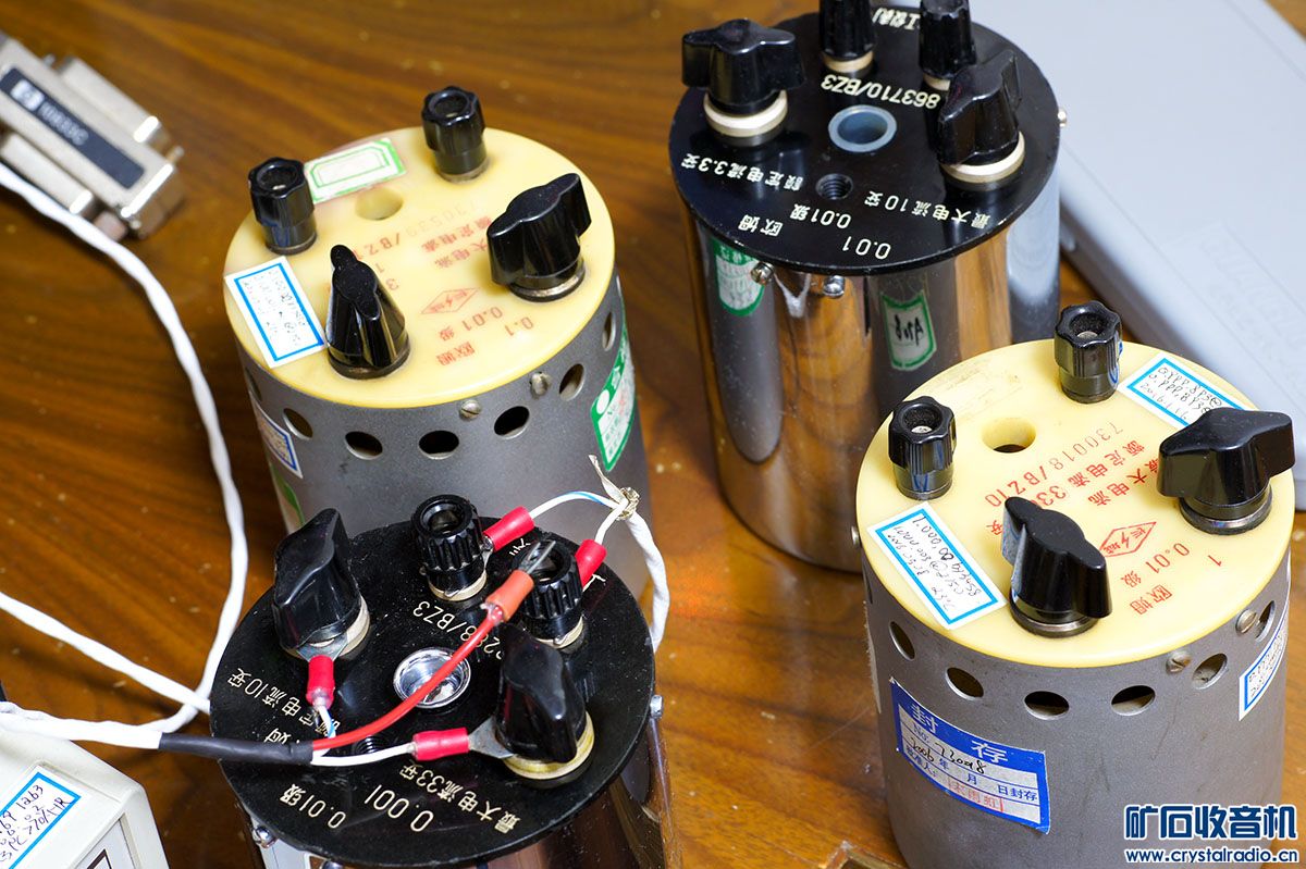

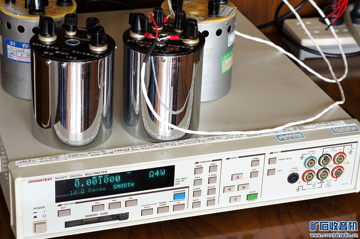

发表于 2024-11-15 17:35:59 | 显示全部楼层
5free 发表于 2024-11-15 17:15
所以我想求证 当年的电子爱好者,用指针表测不了低于分辨率的数值,该怎么办再买一块小刻度万用表,或者再买其他仪器?如果只有一块指针万用表,该如何测量准确电阻? ...
这个问题现在也一样,比如
这个 0.01 级的 0.001 欧姆电阻,我该如何测量它 这个问题到现在我也是无解的
因为我最精密的测量电阻的仪器是一台 8 位半数字万用表,而它最小量程是 10 欧姆,测量 0.001 欧姆电阻,首先分辨率上只能分辨到 0.1%,而电阻是 0.01 级的,也就是说分辨率严重不足,起码需要一百倍以上的分辨率(分辨率通常要比精度等级高)才行;其次,万用表的不确定度在 10 欧姆档是 0.0014% of reading +0.002% of range,也就是说后者的不确定度高达 0.0002 欧姆,对 0.001 欧姆电阻来说就是 20%
所以,你说的问题现在对任何人来说也一样,束手无策,除非有钱买更贴切(精密)的仪器
