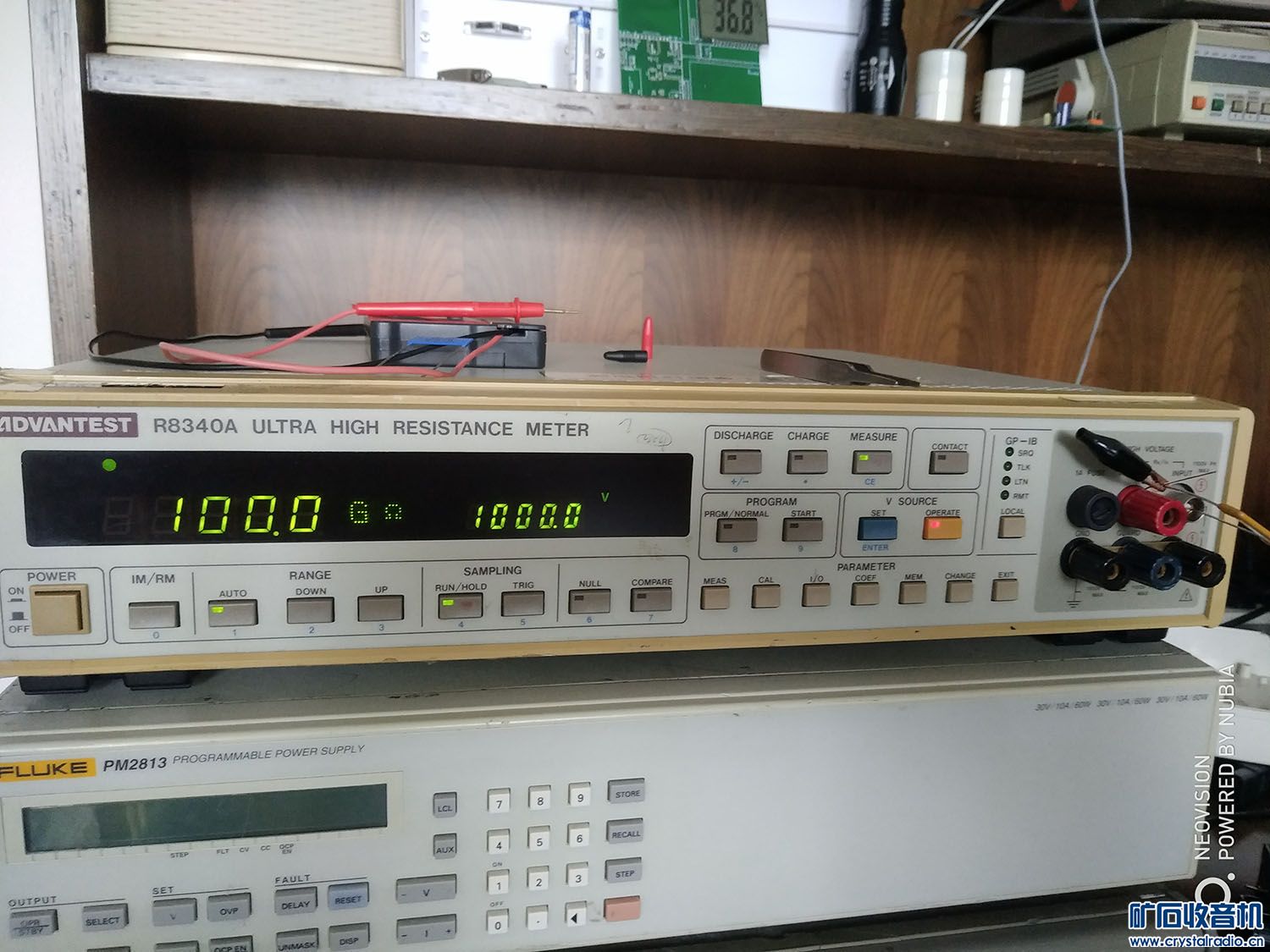

发表于 2024-11-15 18:56:03 | 显示全部楼层
washu 发表于 2024-11-15 18:50
而且大湿这个也只专攻小电阻,遇到...
高阻比低阻更难搞!
