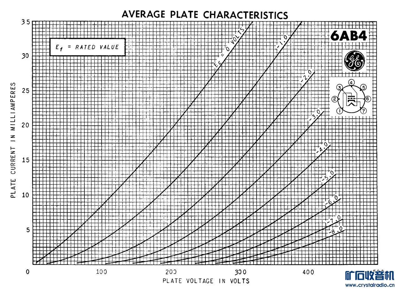

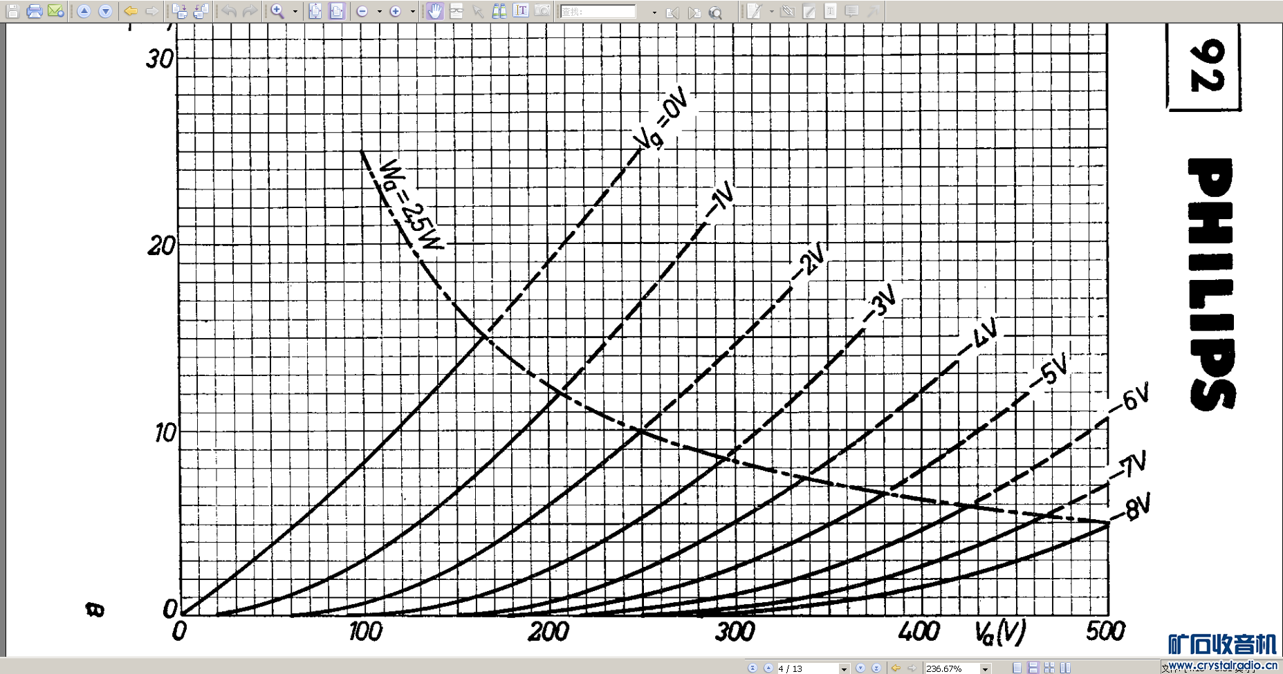

谢谢你的回复   ecc83  屏流一般很小在1.2毫安左右  82在10毫安左右  所以我要找一个屏流相似的管子
发表于 2024-11-13 20:48:30 | 显示全部楼层
胆艺 发表于 2024-11-13 17:33
谁有ec92的管子曲线图?
没有查到EC92的特性曲线,只找到来6AB4的特性曲线

发表于 2024-11-13 21:43:38 | 显示全部楼层
ec92...................................
