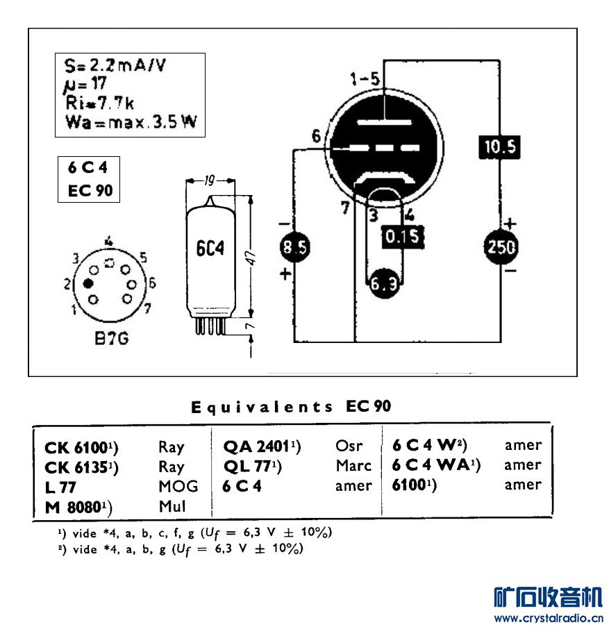

发表于 2024-11-13 14:38:48 | 显示全部楼层
有:进口单三极管6C4
发表于 2024-11-13 14:43:38 | 显示全部楼层
搞得这么麻烦,又要拆元件焊接,直接换一个83不行吗?
发表于 2024-11-13 14:52:10 来自手机 | 显示全部楼层
6c4好像是半个au7
发表于 2024-11-13 15:36:47 | 显示全部楼层
6C4,6Q4,6R4都可以代替.

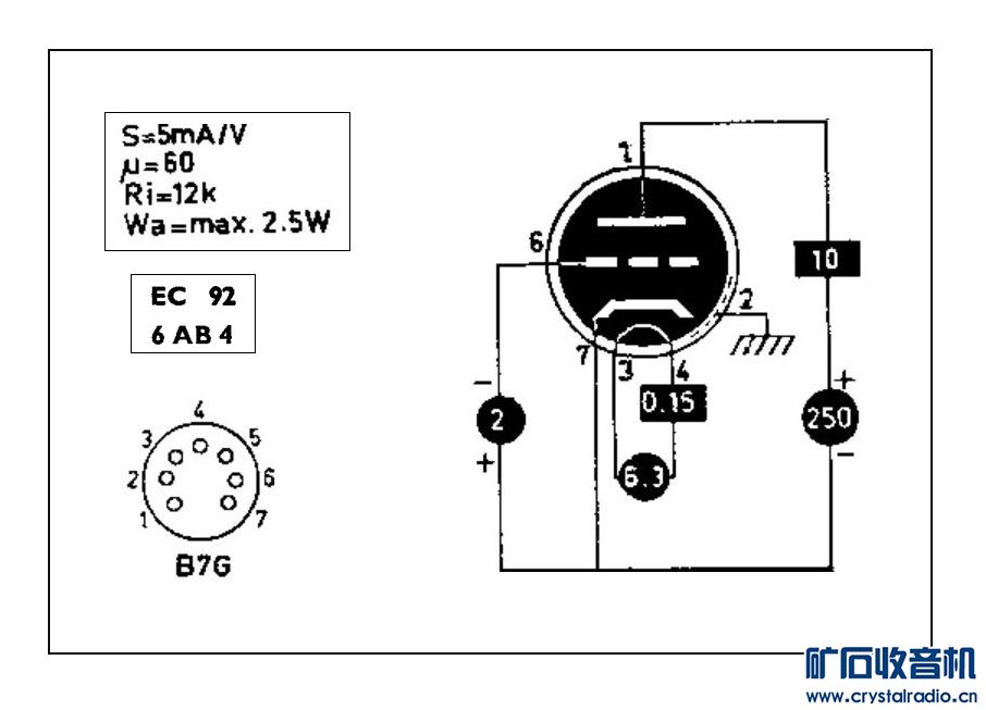

 楼主| 发表于 2024-11-13 17:30:19 | 显示全部楼层
谢谢你的回复  我也考虑了这只管子  但是资料上显示  阳压建议200伏和一百伏  栅负压却都是-1伏200伏时屏流是11.5毫安 100伏时屏流是3.5毫安  资料上说  栅负压最大是-15伏  没有查到曲线图所以没法看到相应的工作点的变化图。
 楼主| 发表于 2024-11-13 17:31:24 | 显示全部楼层
自制冰激凌 发表于 2024-11-13 17:15
EC92但三极管性能很好,7脚管,很多德机都用做低放推动
 楼主| 发表于 2024-11-13 17:33:09 | 显示全部楼层
谁有ec92的管子曲线图?

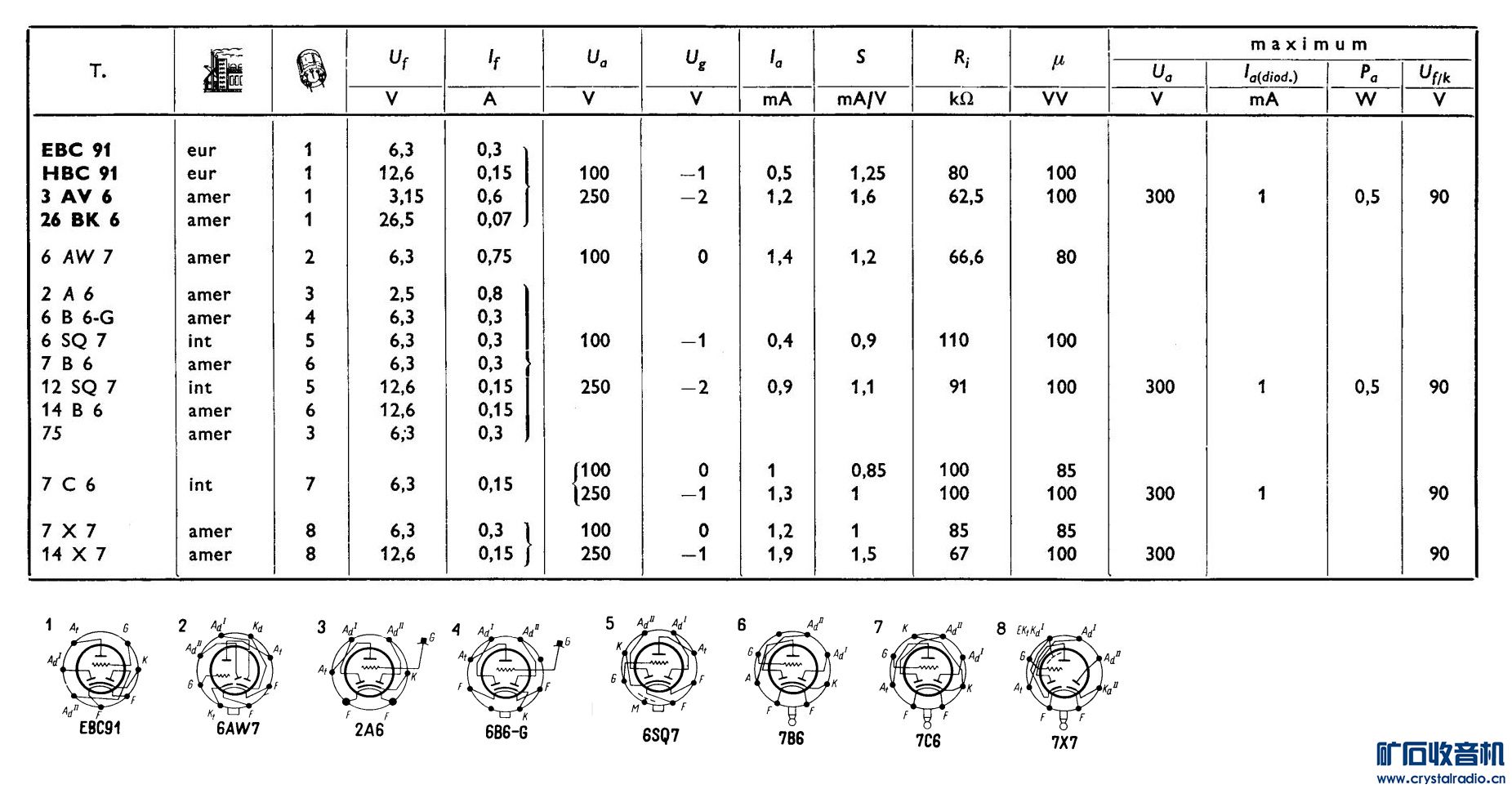

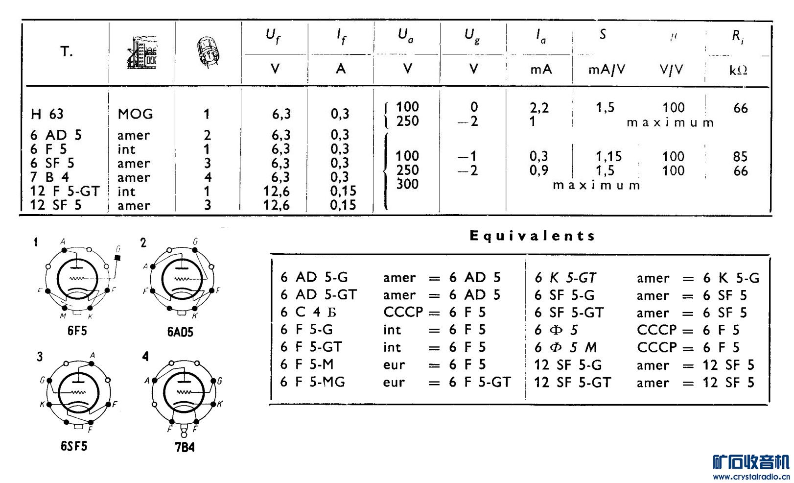

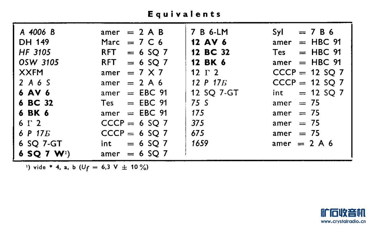

发表于 2024-11-13 20:03:51 | 显示全部楼层
ECC83及相似管
发表于 2024-11-13 20:05:53 | 显示全部楼层
与ECC83管参数相近的单三极管:
发表于 2024-11-13 20:36:27 | 显示全部楼层

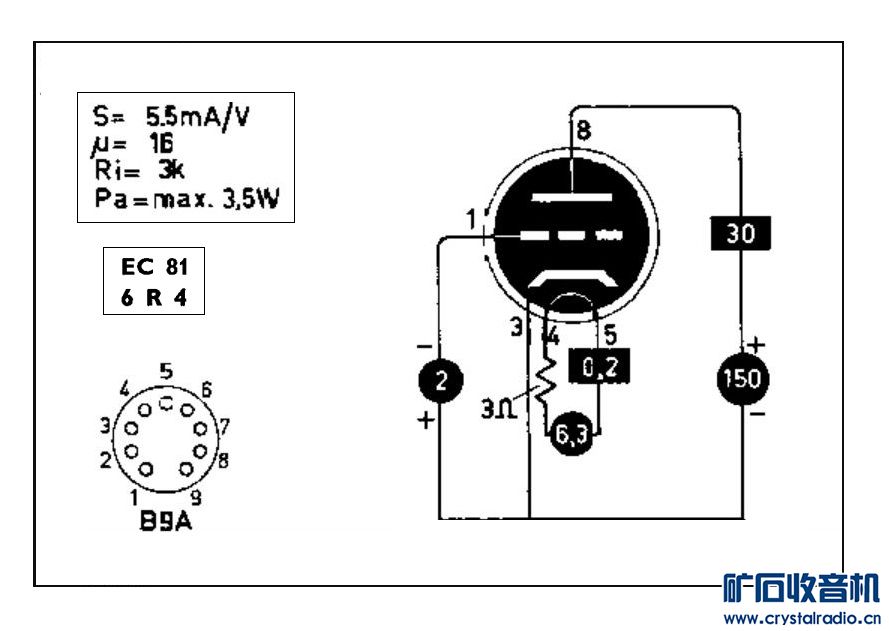

6C4、6Q4、6R4、EC92:
