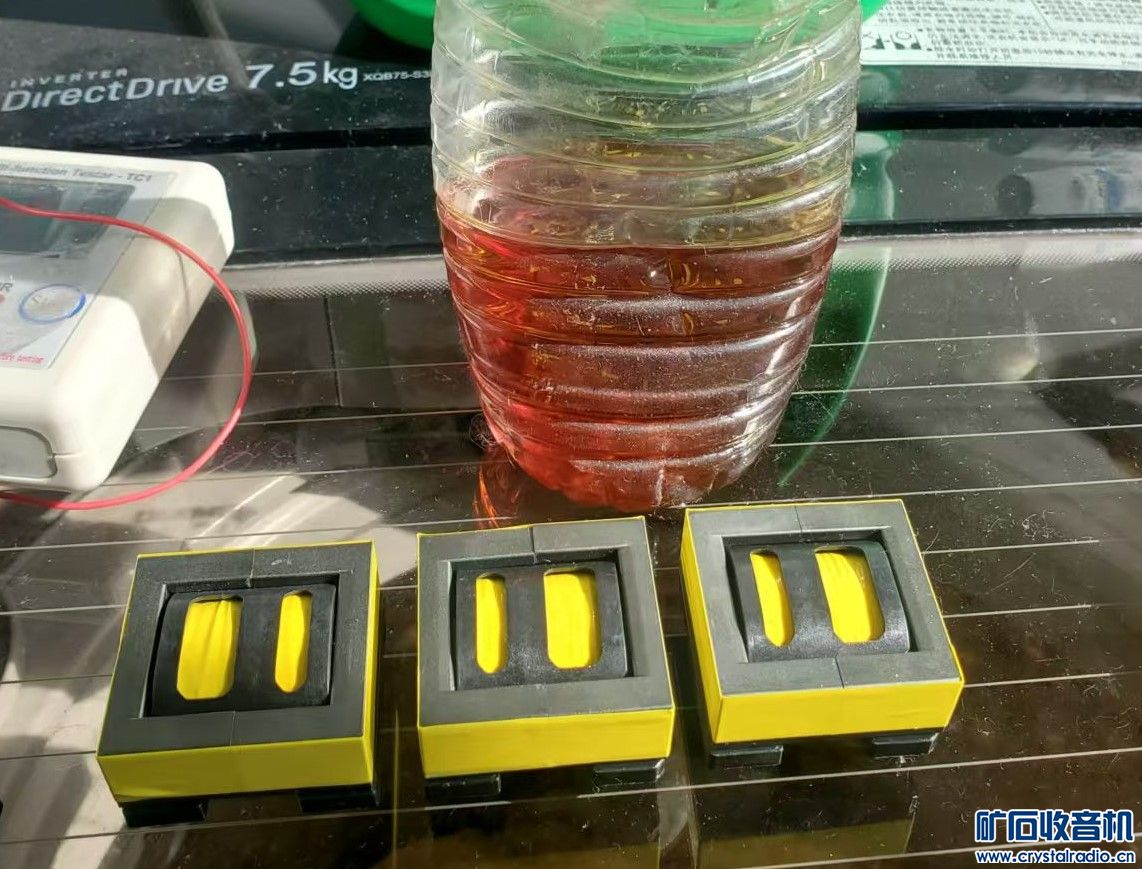

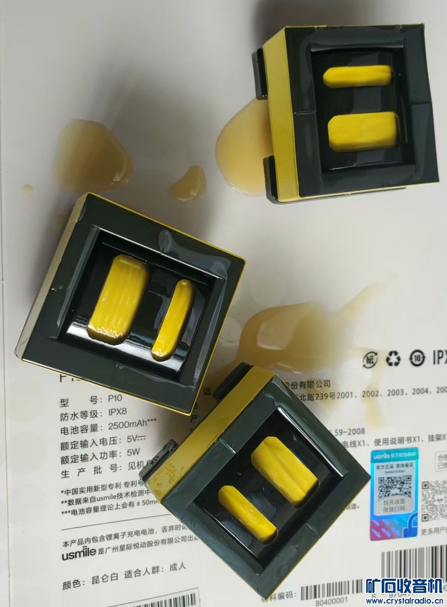

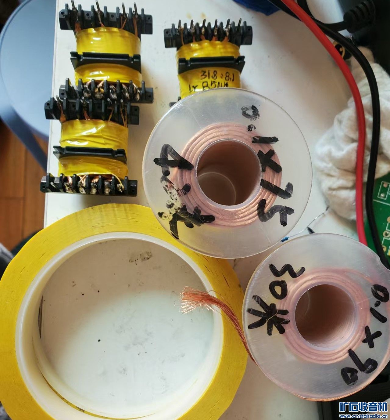

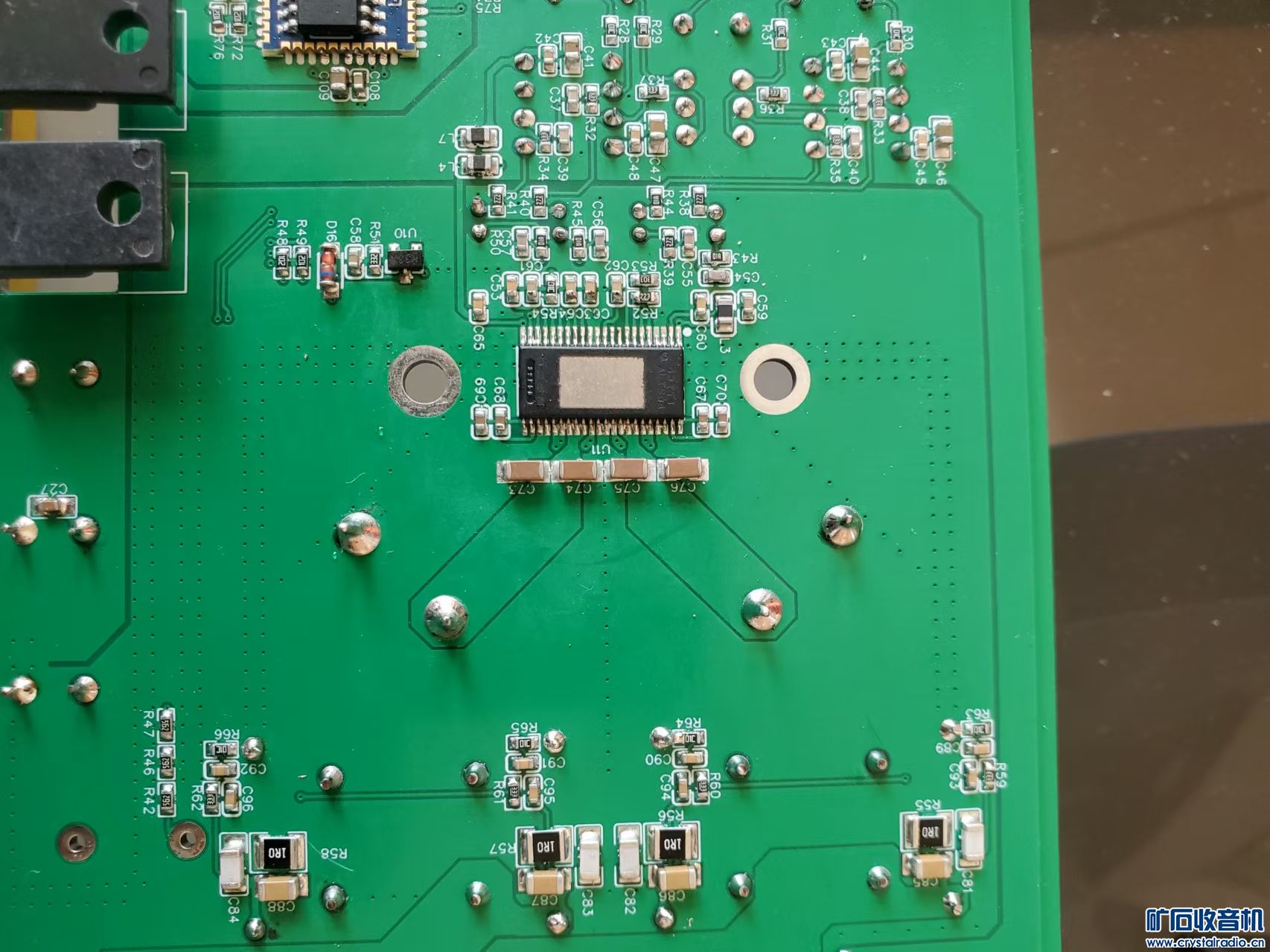

周末有空本想把5个变压器都绕完,只找出3付磁芯。看来只能加工3个了!先准备好所有材料:绕线机、骨架、漆包线、胶带等。然后按第一帖上计算表格的数据绕玩所需圈数。
 楼主| 发表于 2024-11-30 11:53:26 | 显示全部楼层
接下来就是漏感和电感的确定了,因为漏感已经反复试验后确定了,调整电感量大小对漏感的变化几乎没什么影响。现在只需确定电感量就行,为了得到所需的电感量只要磨磁芯中柱或磁芯垫纸增加气隙的方法解决。这次就用磨磁芯调节电感量的方法,先准备好一块磨刀石和一把锉刀(金刚砂锉刀),在水流下边磨边测量电感,直至达到所需的电感量就行。如果磨过头的话在磨刀石上平磨几下增加电感量就行。最终就得到我们所需的一个符合LLC计算要求的变压器了。
 楼主| 发表于 2024-11-30 12:00:46 | 显示全部楼层

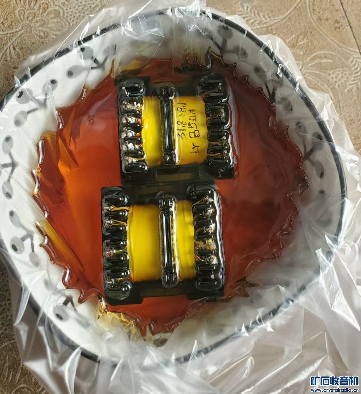

变压器的最后一步就是浸漆了,不浸漆也能用。但浸漆可以增加绝缘、延长寿命、防止出现震动噪音。浸入专用绝缘漆后自然晾干就行。最终根据变压器实测结果Lr=85uh Lp=360uh,重新在设计表格里调整下L6599的外围元件值就完成电源部分了。

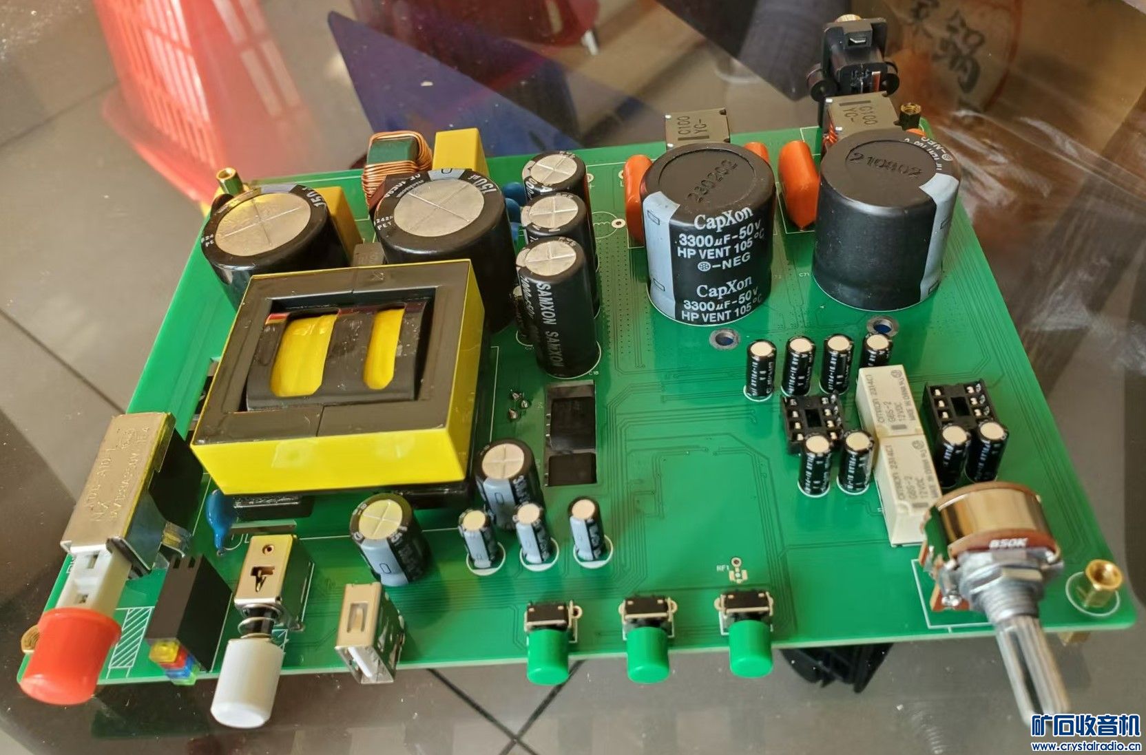

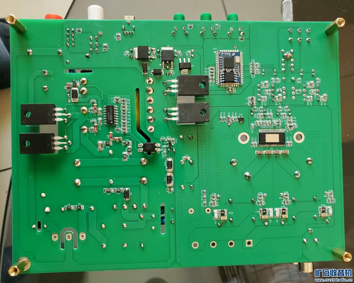

抽空先焊块出来,就剩几个元件待按调试的进度最后加上了。第一块板子对每个元件都要检查和测试下,确保都正确了才能上电。争取化一个星期内做完这项工作。加油!

发表于 2024-12-1 08:17:23 | 显示全部楼层
电脑的ATX电源的开关管都加上很大的铝散热片,这个200W的电源开关管,不需要加散热片吗?
 楼主| 发表于 2024-12-1 08:43:19 | 显示全部楼层
LLC效率高,在开放式环境下200W连续输出高压推动管不需要散热器,但整流管电流超过2A就必须散热器了。但从可靠的角度来说还是应该加上散热器的。第一帖里有个原厂的300W评估版下载下可参考,推动管最高温度小于75度,整流管3A左右是115度是不需要散热器的。
