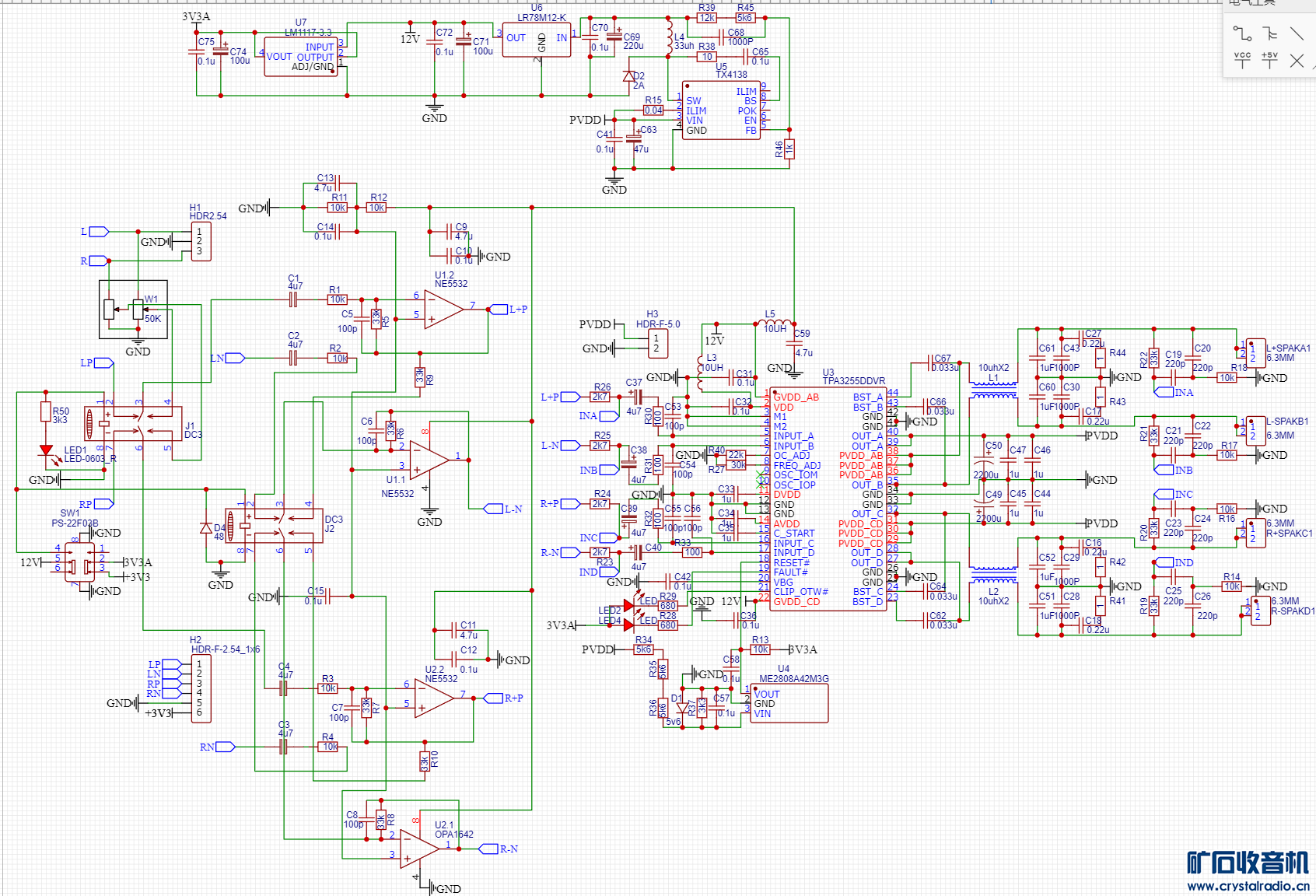

2024底前再做个200Wx2桌面小功放,发帖留个痕迹。

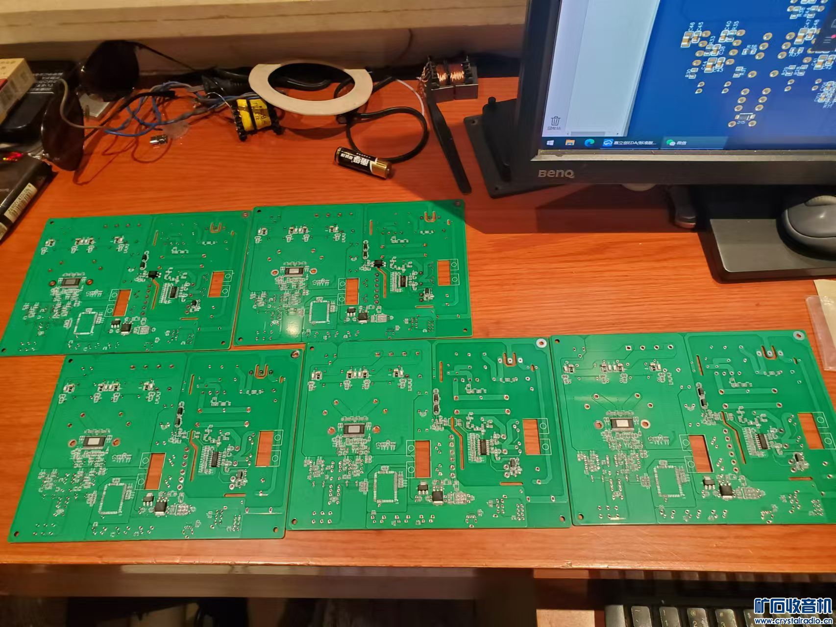

 楼主| 发表于 2024-11-24 23:16:59 | 显示全部楼层
摆贴片元件是个折磨人的过程,5块板子整整摆了一天时间。焊接贴片元件却是个享受的过程,放自制的加热板上几十秒时间看着一个个摆的歪歪扭扭的零件自动归 ,成果满满的感觉。遗憾的是贴完后虽然多出了一大堆零件,但总有板上缺少个把零件却找不到!

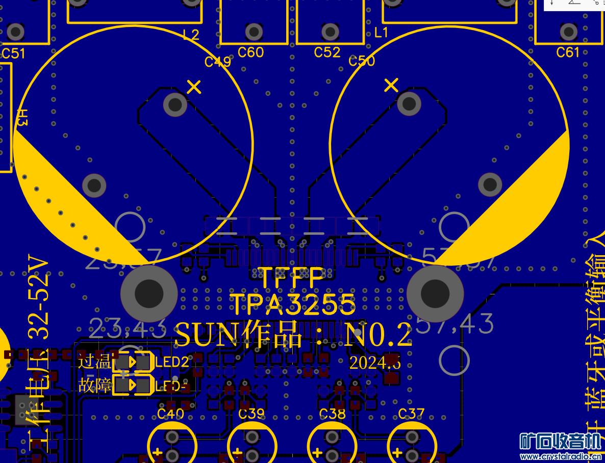

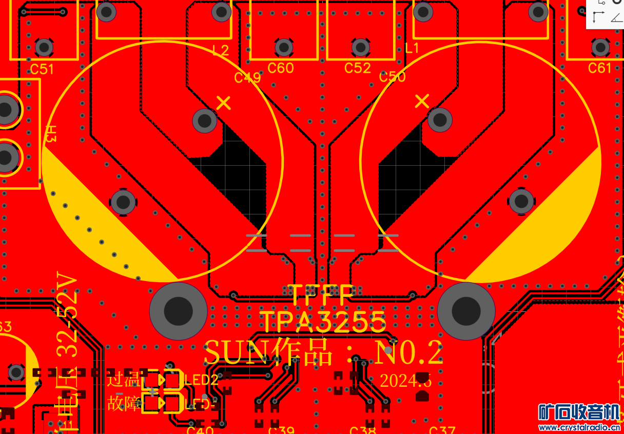

发表于 2024-11-26 21:14:59 | 显示全部楼层
楼主这个地方有没有搞反?感觉是电源接输出电感上去了,输出接电源上去了。
 楼主| 发表于 2024-11-26 22:57:33 | 显示全部楼层
也不知怎么回事,转了几次图错了。找了原图是正确的。
