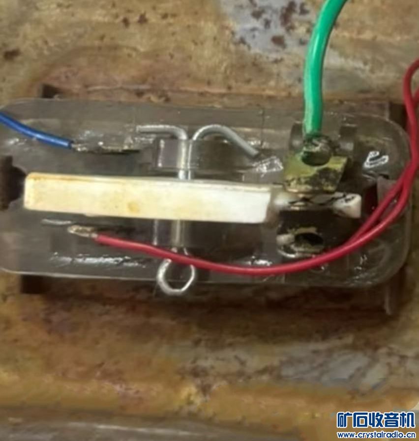

从楼主在 5 楼 对开关工作状态的描述来看,很可能楼主并不熟悉这个开关。

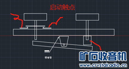

“触头不难做,关键是转轴那里塑料断了,而且被上个维修的扔了,
这个开关非常简单,就是两个间隔一定距离的铜片,动触头就跟跷跷板一样的道理,按下启动按钮跷跷板另一头塞入两个簧片之间被簧片夹住,电路接通,
同时按下的那端启动触点接通,关的时候按下关的按钮把跷跷板从簧片中顶出来断电”。

我的记忆是:
电源开关,由两片相对安装,但彼此绝缘的弹性铜片 构成。
此两铜片,没有外力作用的时候,靠弹性紧挨在一起,形成通路。
关灯时,按下关灯按键,(“跷跷板”)塑料板插进两铜片之间,断开电路。
开灯时,按下开灯按键,“跷跷板”此伏彼起,插在两铜片之间的塑料板被提起,两铜片在弹性作用下相互靠拢,接通电路。
楼主对于启辉过程的描述,部分是对的。部分不对。
两个按键,并非是 这个按键 管开关,那个按键 管启辉,
而是,开灯键,兼作启辉键。     或者反过来说,启辉键,同时就是开灯键。
关灯键,倒是功能单一,只管关灯。
开灯 / 启辉 的过程是:
按下“开”键,电源通,但此时仍然别松手,待灯管两端微红,才松手,灯即启辉。(若未启辉,重复再按,直至灯亮。)
所以,事情应该没那么复杂,很可能比楼主想象的要更简单。
如果塑料“跷跷板”还在,那就好办。
即使丢了,找块小胶木板略作加工,手搓一个,也不难。
两块弹性铜片如果还完整,只是被掰开了,那,把它们掰拢就是了。
“关键是 转轴那里塑料断了”,是“跷跷板”的支点那里吗?怎么个断法?
楼主能否辛苦一下,将这个电源开关底下的构造,拍个照片放上来。
有图,大家可以更好地出主意。
祝楼主成功!

可能我描述不太详细,没拍照片,两个触片是间隔大约5mm的距离的,塞入导体接通,按压弹出关断,现在灯具已被拿走,拿走后才想到其实这个开关做成常闭按钮卡关也行,就起到一个关闭灯管的作用,因为启动按钮灯管灯丝加镇流器是串联在一起的,点亮之前即使一直插电灯管也不亮,只有按下启动按钮灯管点亮电路接通就好比是电路自锁了,关的的时候按下常闭按钮电路断开,相当于接触器的原理

他原来是按下启动按钮顺便把关的那边电路接通的,因为中间有明显的断裂的痕迹,再说触点是有一定距离的,而且触点是在关的按钮下方的,如果有照片就好了
断的位置就是两个按钮中间,,我不会画立体图,大概就是这样子

差不多这样子吧 但我没见到下边白色的长啥样,连转轴那里断掉找不到了,看你图片两个触点本来是连一块的常闭,然后关的时候塑料插片插入断开,然后插片是带锥度的在触片弹性作用下自动弹回是这样吗

看到下边发的照片明白了额,谢谢回复

差不多这样子吧 但我没见到下边白色的长啥样,连转轴那里断掉找不到了,看你图片两个触点本 ...
对的。
“两个触点本来是连一块的常闭,然后关的时候塑料插片插入断开,”
插入两触点之间的那一部分塑料片,较薄,像“刀口”。
你发的 41 楼的照片中,这个开关是完整的。没有丢失零件。
左边,是“开灯/启辉”键。右边,是“关灯”键。
照片中,右边的两块铜接触片,触点是相互碰在一起的。开关状态为“开”。
