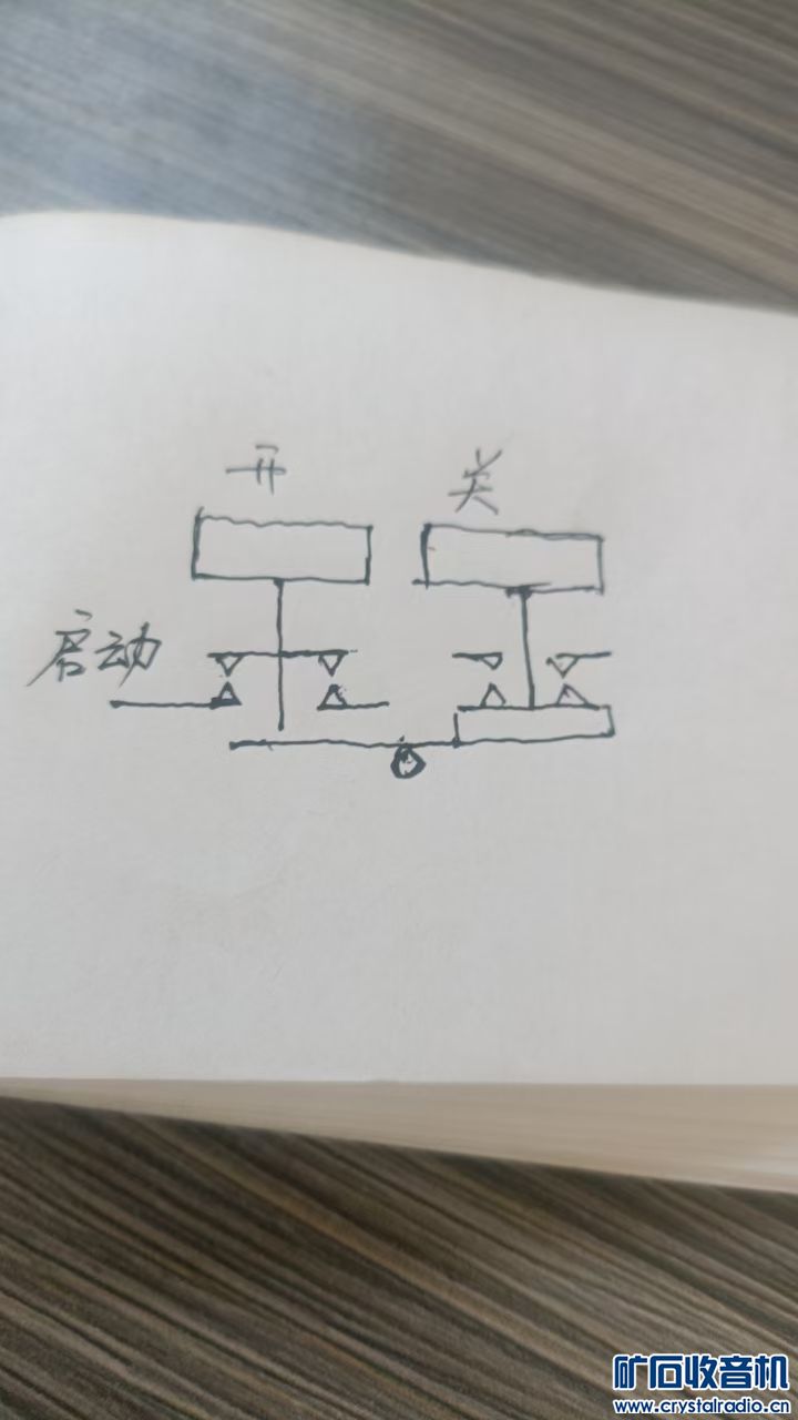

昨天去接所里领导,领导给了个台灯要我帮忙修一下,要求是尽量保留里边的东西,不要给拆掉,本来想换个电子的镇流器,但是不拆掉原来镇流器实在没地方放,后又想找个启辉器的芯给塞里边,但又怕灯管功率太小启动不了,于是研究了一下原来的开关(线上床头开关是后来他找人接上去的)发现设计的比较巧妙,按下开的按钮接通电源的同时也接通了启动的触点,松手后电源的触点一直连接,启动的触点断开,按关后电源断开,现在是开关动触头断掉后无处找寻,但启动的触点经打磨后还可以用,现在我重新把启动触点接回线路中,打开电源开关后按一下启动灯管顺利点亮,问大家谁手里有这种开关或是有没有更好的维修方法恢复原来的功能

 楼主| 发表于 2024-11-8 16:26:47 | 显示全部楼层
灿星 发表于 2024-11-8 05:28
修旧如旧为好!所以:1.修好开关触点;  2.加启辉器的方法是去掉外壳后,是可以放进去的。
是的,如果能把旧触头修好最好了,旧触头是因为中间的一个转轴那裂开断掉了,塑料的,找不到了
 楼主| 发表于 2024-11-8 16:33:05 | 显示全部楼层
qjx 发表于 2024-11-7 20:05
这有啥难的,重新做一个触点不就行了。
剪一小截合适的单股铜线或是拆一个废的继电器里面的触点,铆一下。
触头不难做,关键是转轴那里塑料断了,而且被上个维修的扔了,这个开关非常简单,就是两个间隔一定距离的铜片,动触头就跟跷跷板一样的道理,按下启动按钮跷跷板另一头塞入两个簧片之间被簧片夹住,电路接通,同时按下的那端启动触点接通,关的时候按下关的按钮把跷跷板从簧片中顶出来断电
