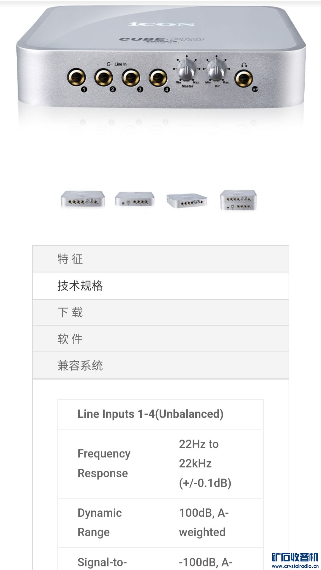

我开始买的是艾肯的CUBE PRO声卡,130元包邮,独立的4进4出,动态范围100dB,192khz24bit,RMAA那里输入和回放分别有4组选择,可以任意组合,非常的简单粗暴。上面6楼和7楼,就是测试结果。6楼那个当时不是屏蔽线,有些数据不好看。还有一款动态范围114dB的后续型号,功能完全一样,价格几乎高一倍。

这款声卡有两种,外观上面板旋钮位置不同,上下面板标识不一样。闲鱼上面有人用三张官网图片,拼凑假的官网介绍,加上拍摄角度刁钻,宝贝说明里面强调三遍艾肯三代,实际发货是一代,很多人不会测动态范围,非常容易着道。
快递只发顺丰到付,不被发现,什么事都没有。被发现了,退货的话,对方顶多出一程运费。一环套一环。
