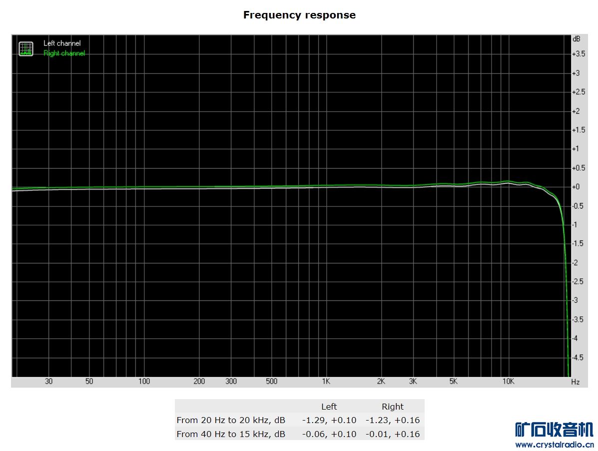

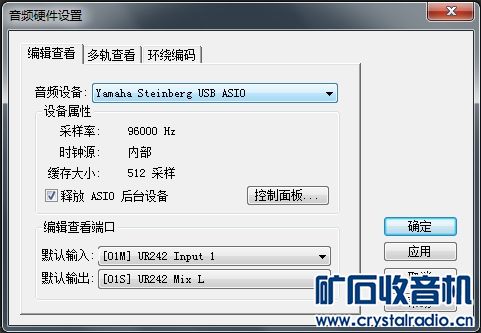

谁对雅马哈UR242熟悉?我想用RMAA测试它的性能。

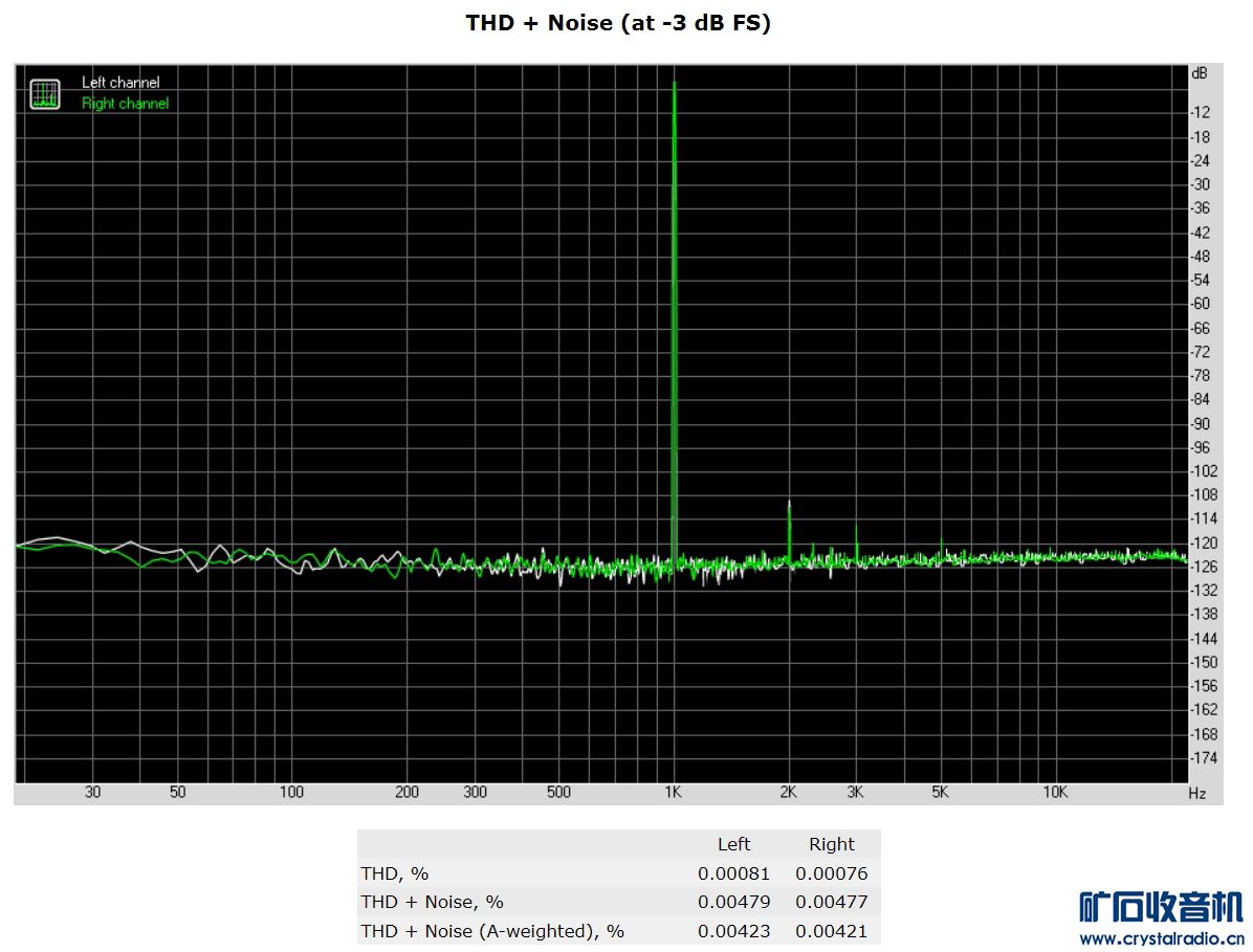

发表于 2024-11-7 19:59:44 | 显示全部楼层
茹祥臣 发表于 2024-11-7 07:32
上面那个火线6,就是坛友mowin的外环路自测结果,我看性能不错。参考过,不过这款好像最大只支持96 khz 2 ...

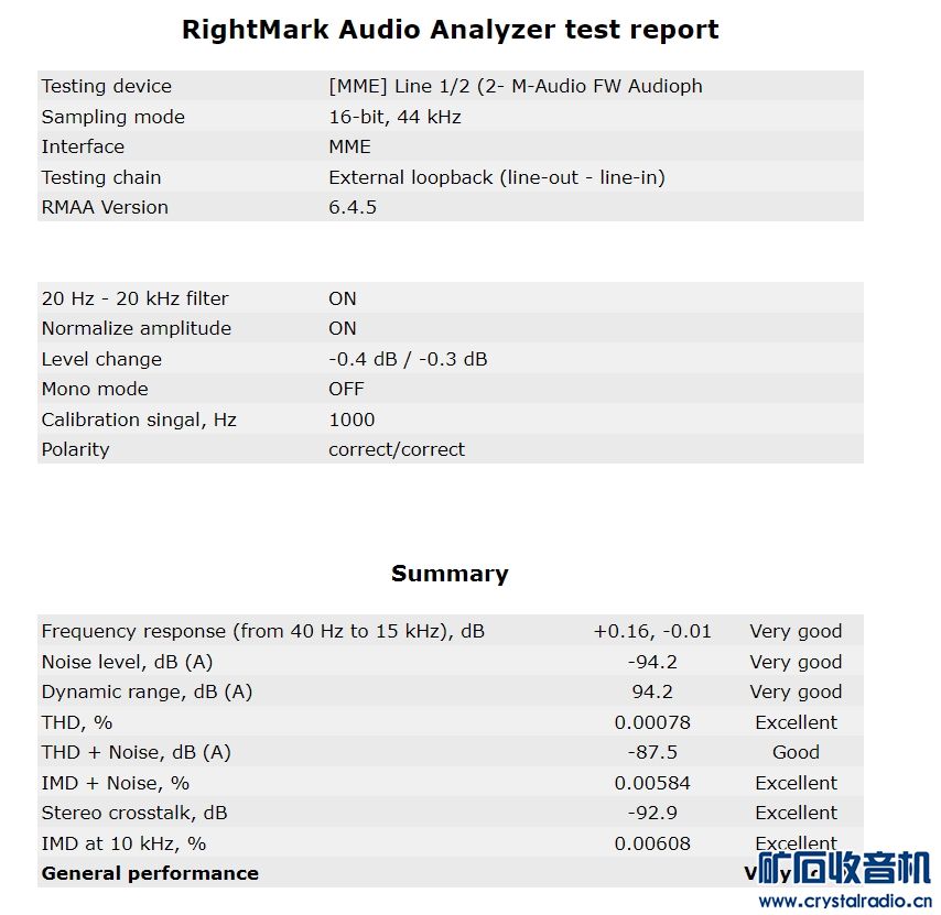

我喜欢用16 44.1测试,因为声卡ADC、DAC上限不高
下面是我声卡模拟输出、模拟输入测试成绩:
 楼主| 发表于 2024-11-7 23:00:44 | 显示全部楼层
已经很不错了。RMAA测试外环路,使用屏蔽线会提升一点指标,在就是多测试几次,每次的结果也会有点区别。
了解声卡本身的特性以后,然后测试功放或其他设备才可以做到心中有数。

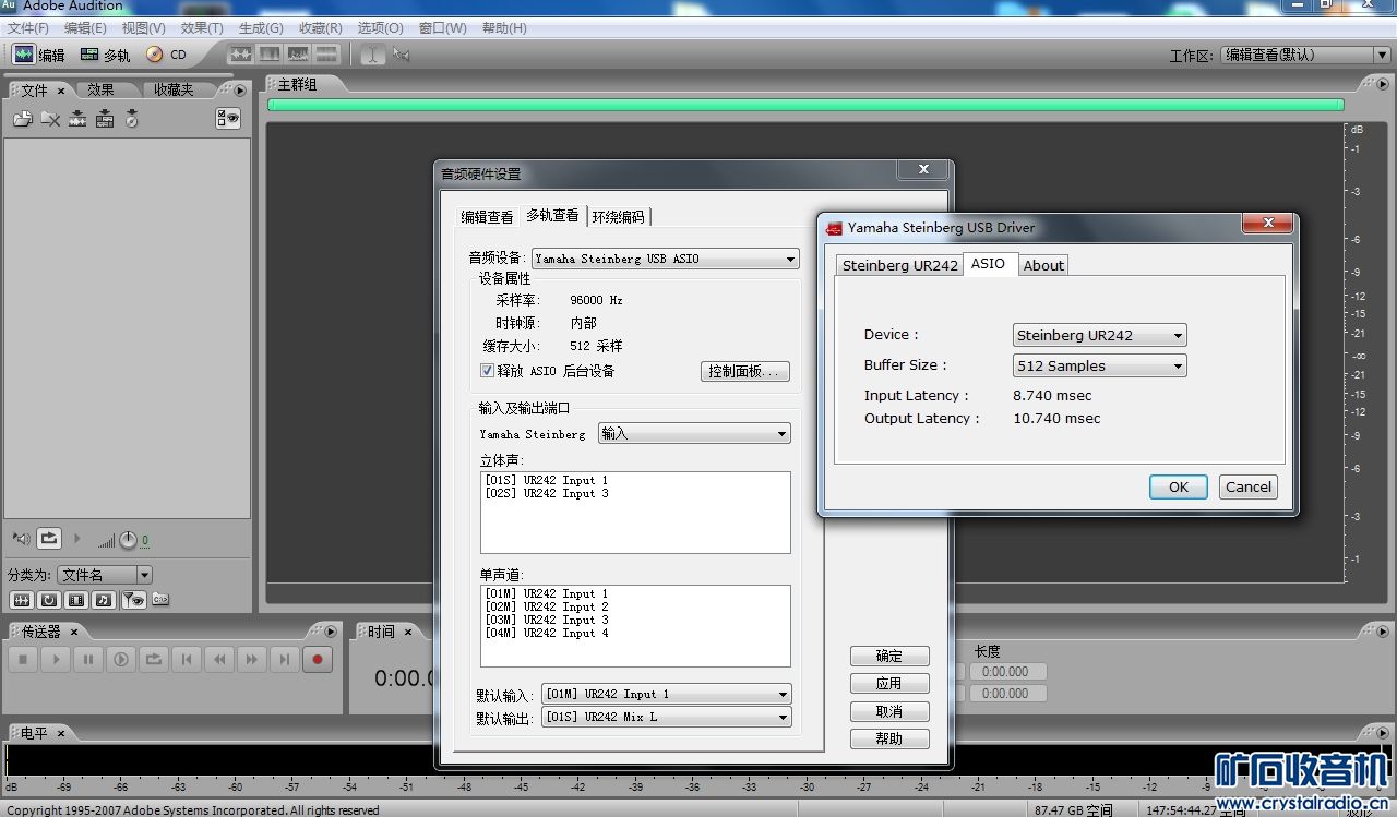

 楼主| 发表于 2024-11-7 23:20:55 | 显示全部楼层
jiachangchun 发表于 2024-11-7 19:41
是不是环路按钮没有断开

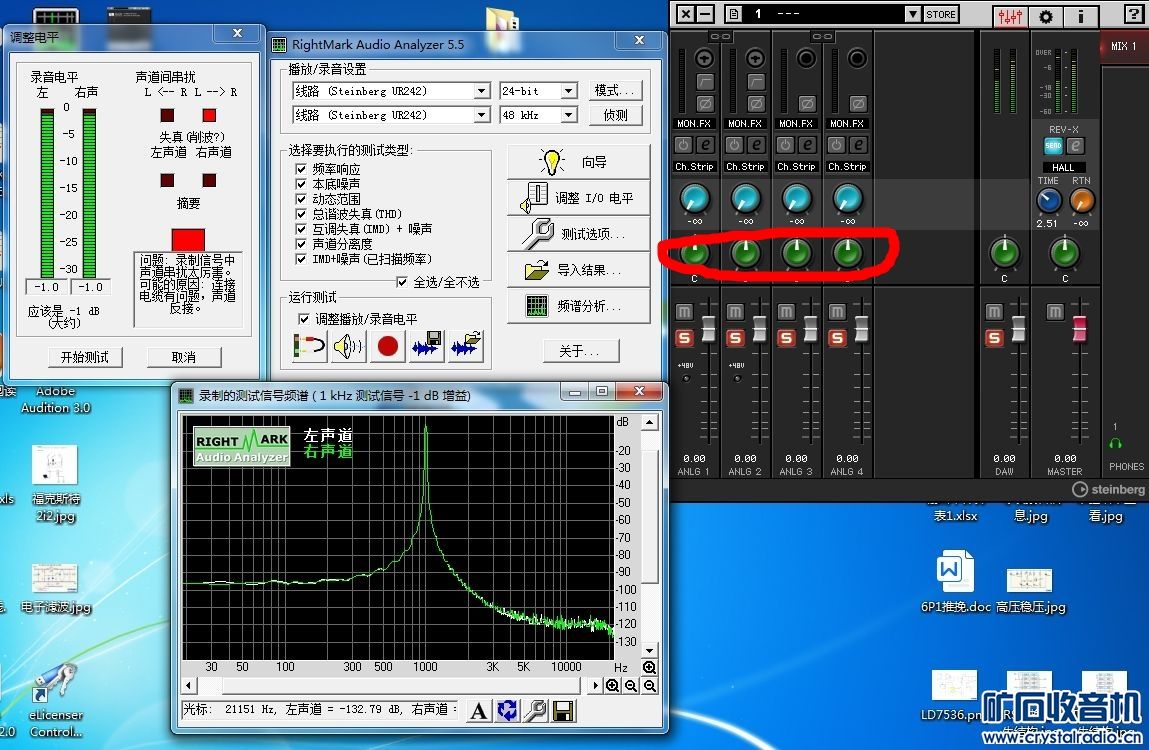

不知道是不是7楼图片中的LOOPBACK,如果不打开这个功能,声音输出和输入会无限循环,耳机听的话类似于啸叫一样。
如果不是这里,抽空我再研究一下,我一直想把各种混响和监听,延时等功能关闭。混响和延时需要独立的软件,我电脑是WIN7,软件要求WIN8以上。不过从方框图可以看到输入的路径图,LINE与前面的两个插孔,分别是3种电路。通道上面电子琴和MIC是1路,线路输入是1路。DIRECT,意思是直接输出。如果是这样,理论上来说,如果把能关闭的都关闭,保持两路的结构是一模一样的,有可能还真能用。

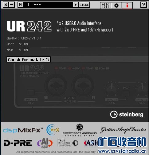

发表于 2024-11-8 05:59:16 | 显示全部楼层
茹祥臣 发表于 2024-11-7 23:20
不知道是不是7楼图片中的LOOPBACK,如果不打开这个功能,声音输出和输入会无限循环,耳机听的话类似于啸 ...
对,就是这个按钮,你这个固件是1.0版本,如果系统是win10以上声卡固件自动升级到3.0版本就没有这个按钮了全是推子代替,操作界面也不一样,你还真得看看现在的固件版本是多少。
另外每路的插件效果器全都关闭
 楼主| 发表于 2024-11-8 08:05:47 | 显示全部楼层
jiachangchun 发表于 2024-11-8 05:59
对,就是这个按钮,你这个固件是1.0版本,如果系统是win10以上声卡固件自动升级到3.0版本就没有这个按钮 ...

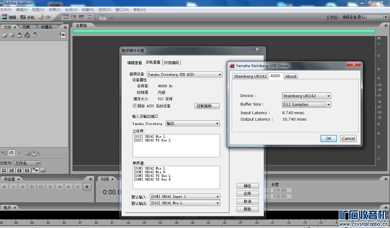

我的系统是WIN7,32位,雅马哈面板的版本确实是1.0,各路效果器已经关闭了,只有一路可以,另一路还不行,另一路打开,显示串扰。
发表于 2024-11-8 08:46:44 | 显示全部楼层
茹祥臣 发表于 2024-11-8 08:05
我的系统是WIN7,32位,雅马哈面板的版本确实是1.0,各路效果器已经关闭了,只有一路可以,另一路还不行 ...
有可能有暗病,也有可能软件兼容问题,bios里把板载声卡屏蔽掉试试
就怕这个声卡上家已经把固件升级到了3.0了,而你仍然使用1.0的控制面板,这样是不能完全控制这个声卡的
 楼主| 发表于 2024-11-8 09:19:48 | 显示全部楼层
就怕这个声卡上家已经把固件升级到 ...
我的笔记本是联想R400,在BIOS界面没有找到板载声卡的屏蔽选项。雅马哈软件的版本确实1.0,LOOPBACK打开以后,不接线,就有一个声道失真(削波),这时候面板上面的所有按键都不起作用,这个功能是雅马哈内部的测试,不是外部,板载声卡没有在BIOS中屏蔽,但是电脑资源管理器中已经禁用了。 steinberg,这个软件由于系统原因,没法安装。

发表于 2024-11-8 09:42:51 | 显示全部楼层
你的电脑如果有录音软件可以使用多轨录音看看各个输入是否有问题,LOOPBACK按键在录音时是所有输入声音进入录音软件的功能,也可以认为是内录功能

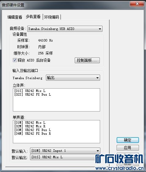

我现在可以明白,立体声状态下,输入分别是前面的插孔的任意一个,和后面LINE INPUT中间的任意一个。这两组可以组成立体声输入。
但是输出的立体声MixL 和MixR ,物理上面到底是哪个插口。或者FX Bus L 和FX Bus R。
是不是后面板的4和7?说明书有点看不太明白。
发表于 2024-11-8 13:24:52 | 显示全部楼层
这个声卡从哪个输入口输入输出都不是立体声分开的,都是混合在一起的,就是任意一个输入两个声道都有输出,和调音台一个道理,你可以利用控制面板最下面那个声像旋钮控制声音进入左声道还是右声道,比如利用麦克1-2输入,把1通道声像旋钮调到左面,2调到右面,就成立体声输入了
