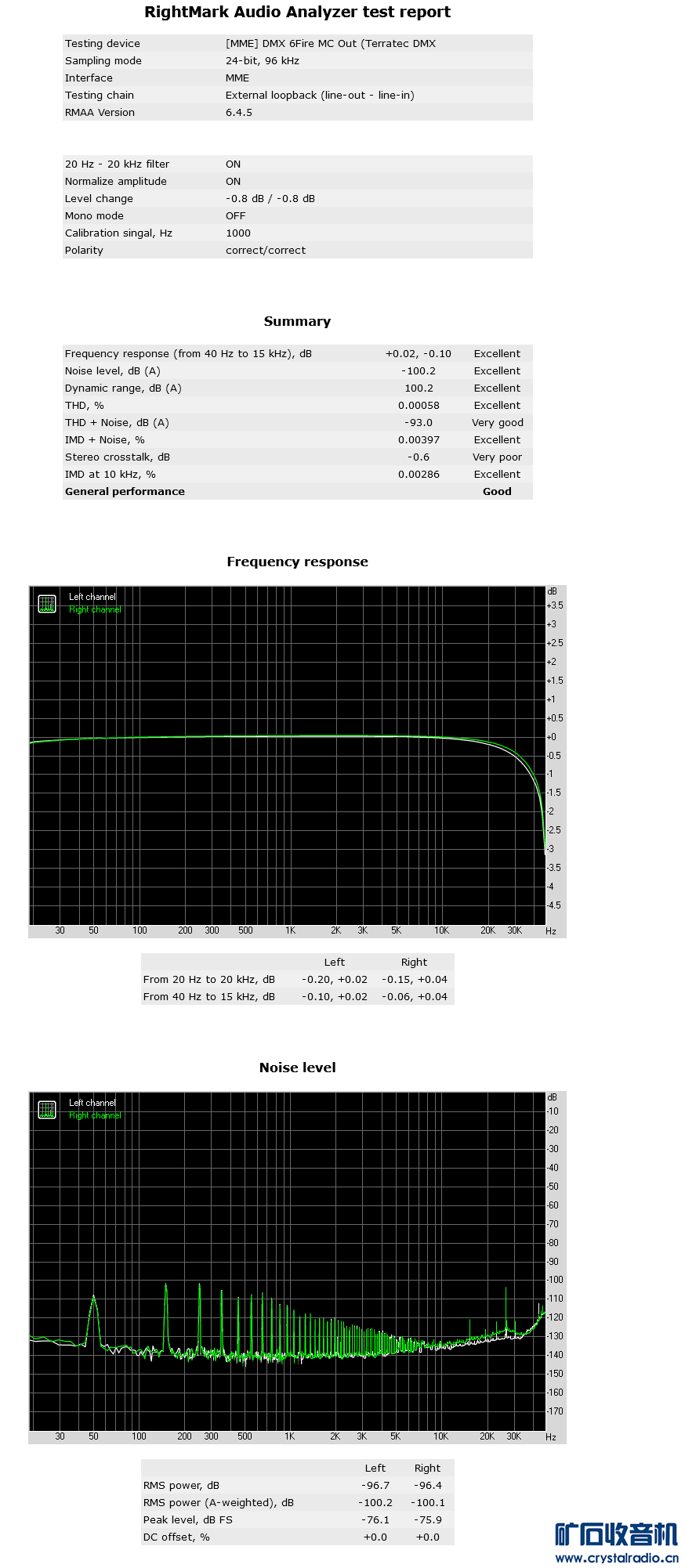

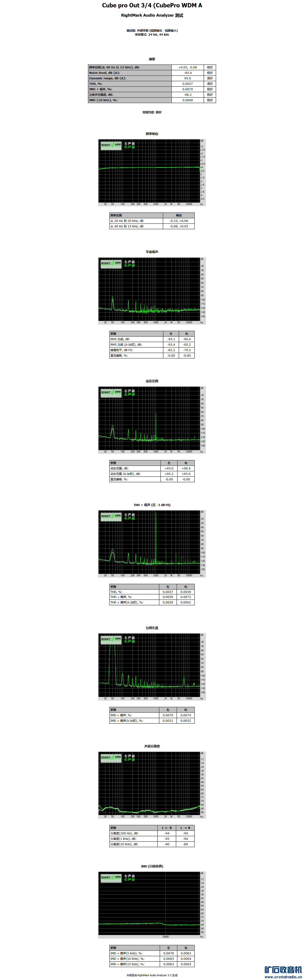

这是坛友的DMX6fire声卡自测图和前几天买的艾肯Cube Pro的环路自测图片。
正是看到坛友的声卡指标非常好,于是想换一个,坛友的这个推出时间较长,最大支持96KHz24bit,雅马哈的这款支持196KHz24bit,从数据和功能都可以满足需要。市场上非常有名,保有量大,品牌又是做乐器的,使用的自研芯片,宣传的就是便携录音声卡,无论那一点来说都不应该这样啊。

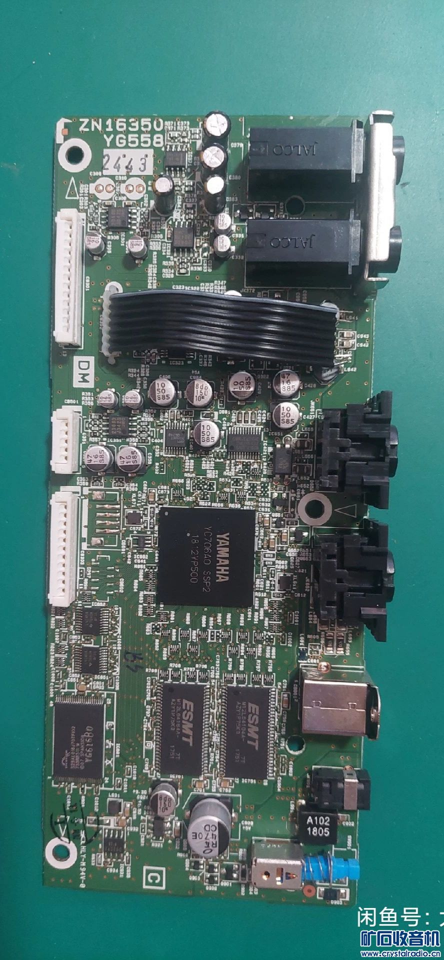

图片上面这款就是雅马哈UR242的内部图,我打开看过,内部和这个一模一样。
看做工和工艺,小厂仿不了,大厂不会仿。

这是艾肯声卡的外部环路测试。
 楼主| 发表于 2024-11-6 15:31:48 | 显示全部楼层
RMAA的外环路测试,爱肯声卡测试结果不是太稳定。同一个声卡,使用24bit-96khz测试,与上面的测试区别比较大。

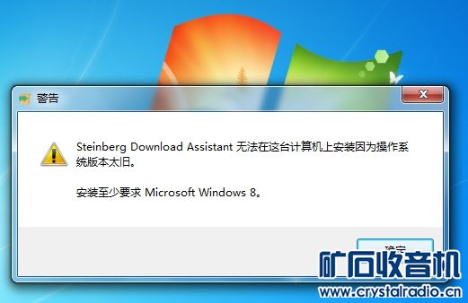

雅马哈严重干扰的原因,已经找到了。现在还有一个声道有串绕,无法测量。系统版本太低,需要换一下系统,按说明书里面的设置调整一下再看看。

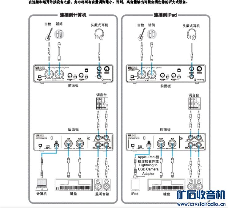

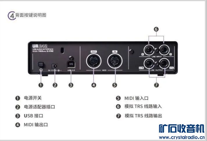

我反复查看说明书,前面的两个插孔MIN/LINE,和后面的LINE input,虽然是分别是两个插孔,但是不是左和右声道,二是混合的一个声道使用可以插两种设备。LINE OUT输出的左右声道,是前面板的两个插孔,在处理MIC和电吉他信号时,经过处理以后,模拟出的左右声道,并不是独立的左右声道。而DIRECT OUT的MIDI输出,虽然是5个孔,实际上只是接口不同的一个声道。

主要是用途不一样,我想使用声卡,配合RMAA,给功放做几个指标的测试,左右声道肯定少不了的,但是这款确实是不支持。

上面还提到一款福克斯特2i2,据介绍,也是一款比较牛的声卡,价位与雅马哈差不多,后来选择雅马哈,想着有LINE输入和输出,就以为是双声道呢,结果是混合信号,一路上LINE,一路上MIC,还有一路MIDI输入和输出,最后都是处理成双声道输出。不是独立两路进,两路出。

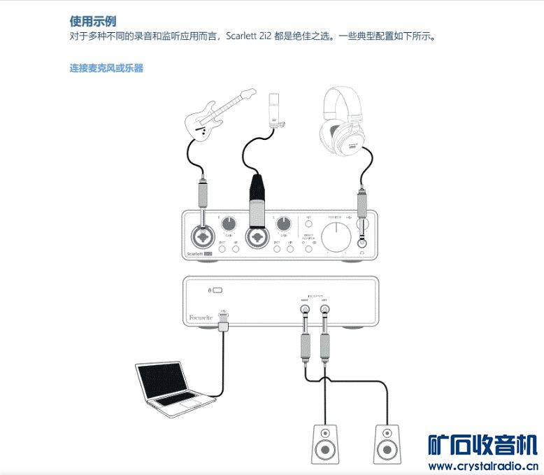

我观察了市场上面多款声卡,杂牌子的没有必要,厂家敢标参数,但是不敢信,有些虽然标了,不能找到网友的使用报告,也需要留意,有些有设计缺陷,通病。其中一款,福克斯特2i2,百度查询以后,资料也不少,美国出的,国内有假货,不选择的原因,主要是资料少,包括坦克的几款,也查询了。艾肯的声卡,在市场上面,属于中低端。雅马哈的其他型号也看了,后来硬件改的比较多,就选择这个老款了,市场保有量大,资料多,将来再出手也容易。
目前看,福克斯特2i2,可能也是和雅马哈一样,不是左右声道独立的,而是前面混合,后面分离。不认真查看说明书,真的非常不容易发现。我也是查询了雅马哈的说明书,在方框图中才发现问题。

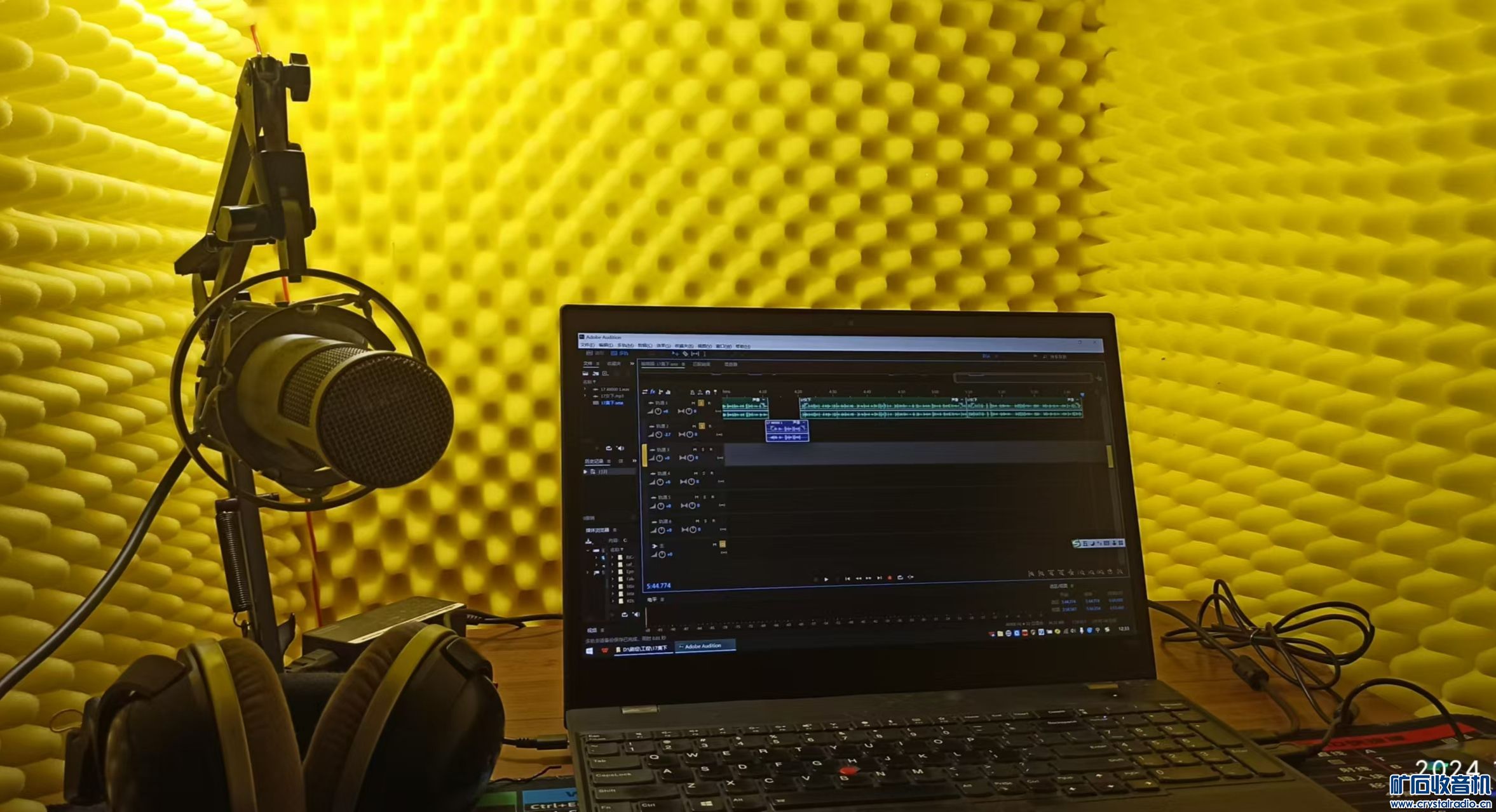

爱人最近迷上有声书,把家里的储物间收拾一下,一般在这里录书。
