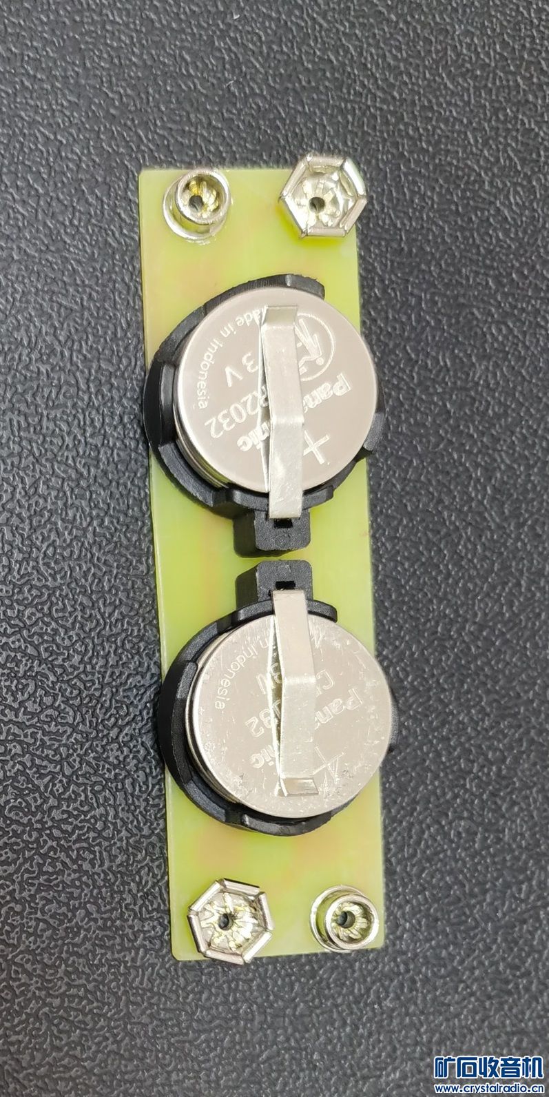

我的63电池扣。用2032x4供电,功能开关置于R,一个月半之后检查,Batt挡只指示一半的电量,拨回其它挡位时表针猛烈撞击限位柱。拆出电池检查,一组电压近6V,另一组约1V,进一步检查1V那组的两颗2032,一颗近3V无殊,另一颗居然 -2V!为什么会反向充电?奇了怪了!该不会是新旧电池混用所致?
CR2032微弱放电时,容量约200mAh,MF63在DC/R/AC等的静态功耗实测约1.5mW(表针未曾偏转),
200mAh x 3V x 2 / 1.5mW = 800h
800/24=33d

这方法不错,有PCB文件吗?

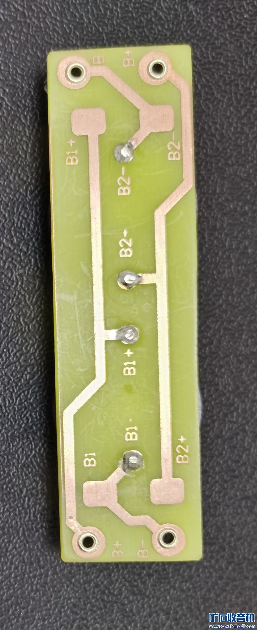

发表于 2024-11-6 19:38:08 | 显示全部楼层
什么情况 发表于 2024-11-5 20:54
这方法不错,有PCB文件吗?
几年前热转印之后只保留了用于热转印的jpg图像,原始文件都删了。
图中的4个方形焊盘用来焊接10440的贴片电池盒,4个较小的圆形焊盘用来焊接2032x2电池盒
发表于 2024-11-6 20:17:57 | 显示全部楼层
谢谢

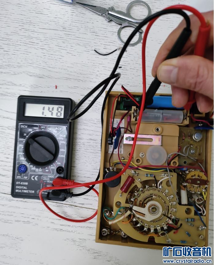

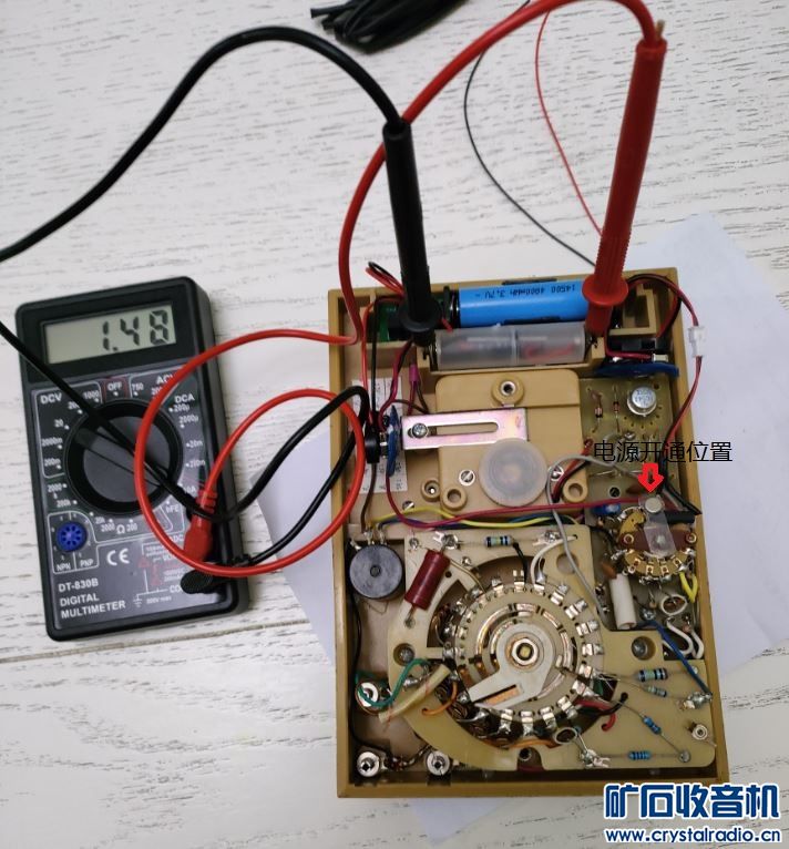

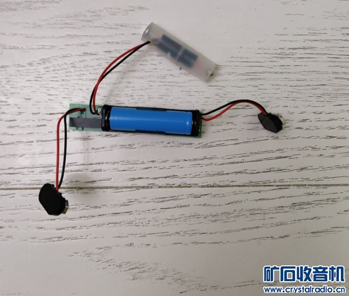

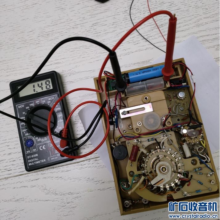

 楼主| 发表于 2024-11-6 21:02:13 | 显示全部楼层
MF63单一电源供电完整模块:
该模块无损原结构
用1450锂电一节。解决2块6f22和一节1.5v5号电池的双电源供电方式。(7节5号电池供电方式同样适用)

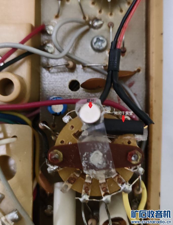

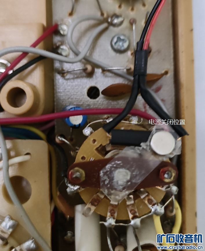

 楼主| 发表于 2024-11-19 10:21:06 | 显示全部楼层
用常闭干簧管做电源开关,方便,简单。在off扮向欧姆档或欧姆档扮向off档时,指针不会摆动,很稳。
由于电阻档1.5v电池是稳压供电,RX1~RX10K,一次调零后,各档可不用分别调零。

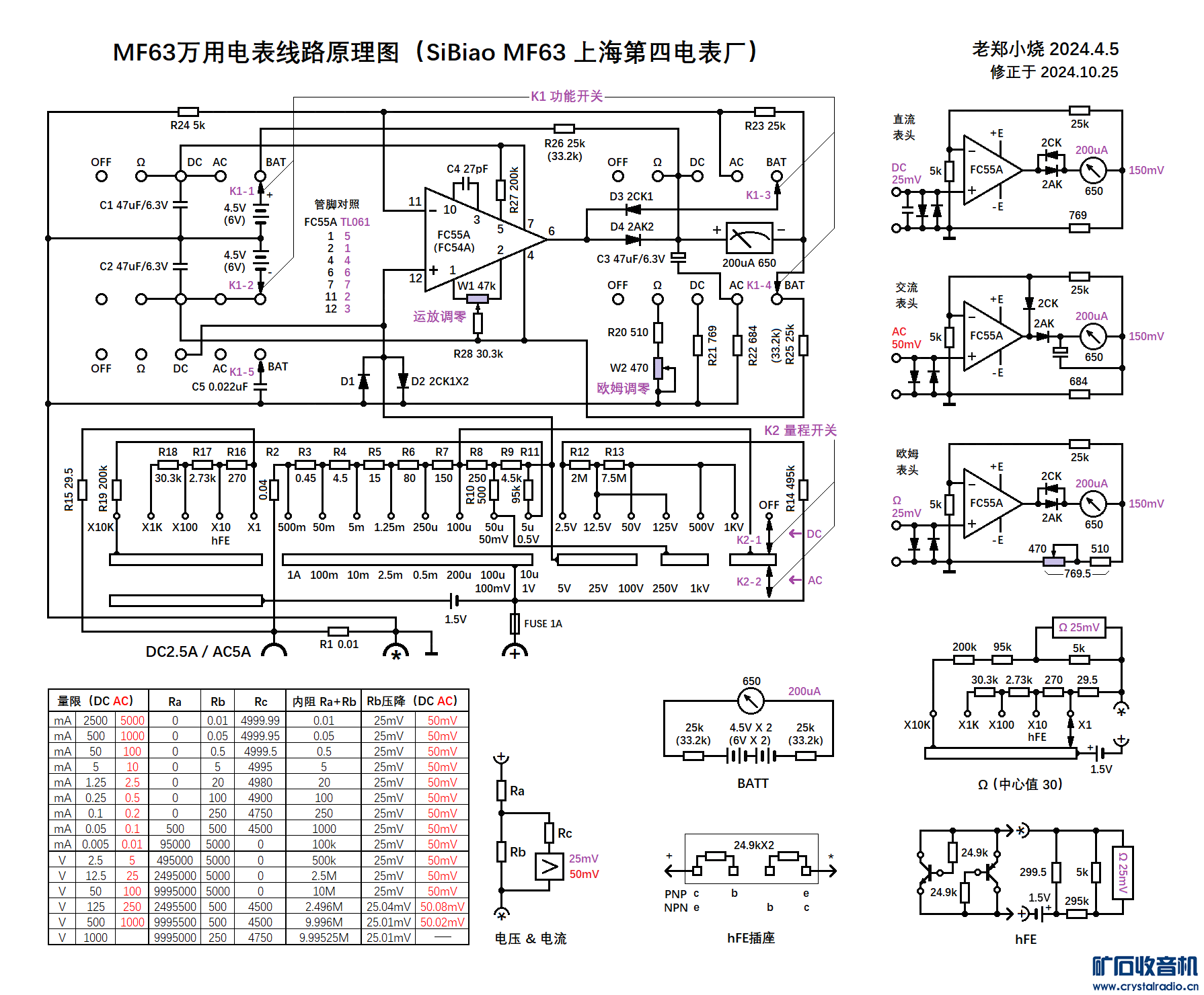

发表于 2024-11-19 17:41:13 | 显示全部楼层
钱树培 发表于 2024-11-5 17:43
有大事可以说说63的工作原理吗?
看各功能分图,应该更清楚些 。右上部分是3种等效表头。(左下小图)电压电流档,相当于从被测源分压取样。
发表于 2024-11-19 18:03:45 | 显示全部楼层
老郑小烧 发表于 2024-11-19 17:41
看各功能分图,应该更清楚些 。右上部分是3种等效表头。(左下小图)电压电流档,相当于从被测源分 ...
郑老师,你画的电压电流档不都详细,我慢慢看,
