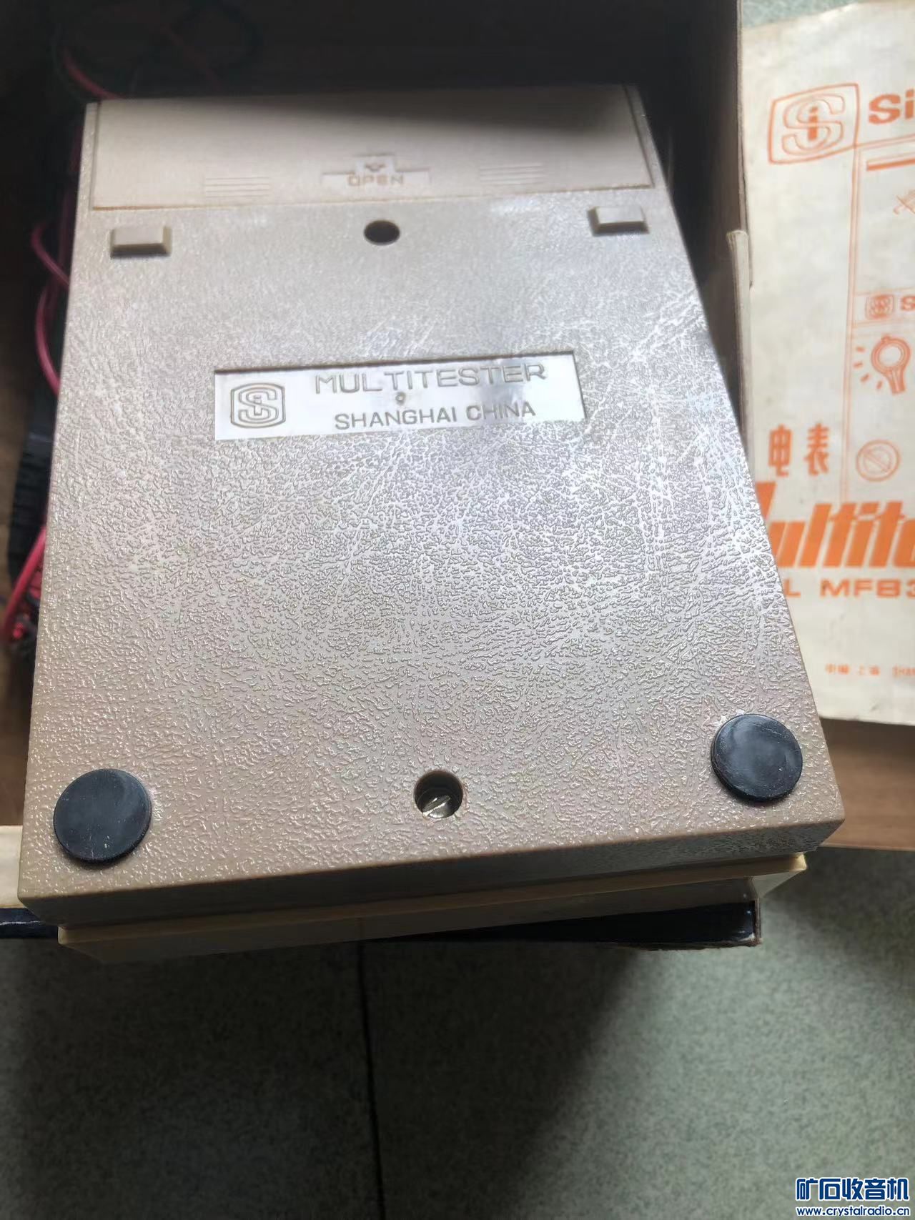

上上周淘到一块带包装63,奇怪后盖缺两个橡胶脚垫,网上选配刚刚好。高兴两天扔柜子里睡觉

这个是80年代的,不带 MC
发表于 2024-11-5 16:33:56 | 显示全部楼层

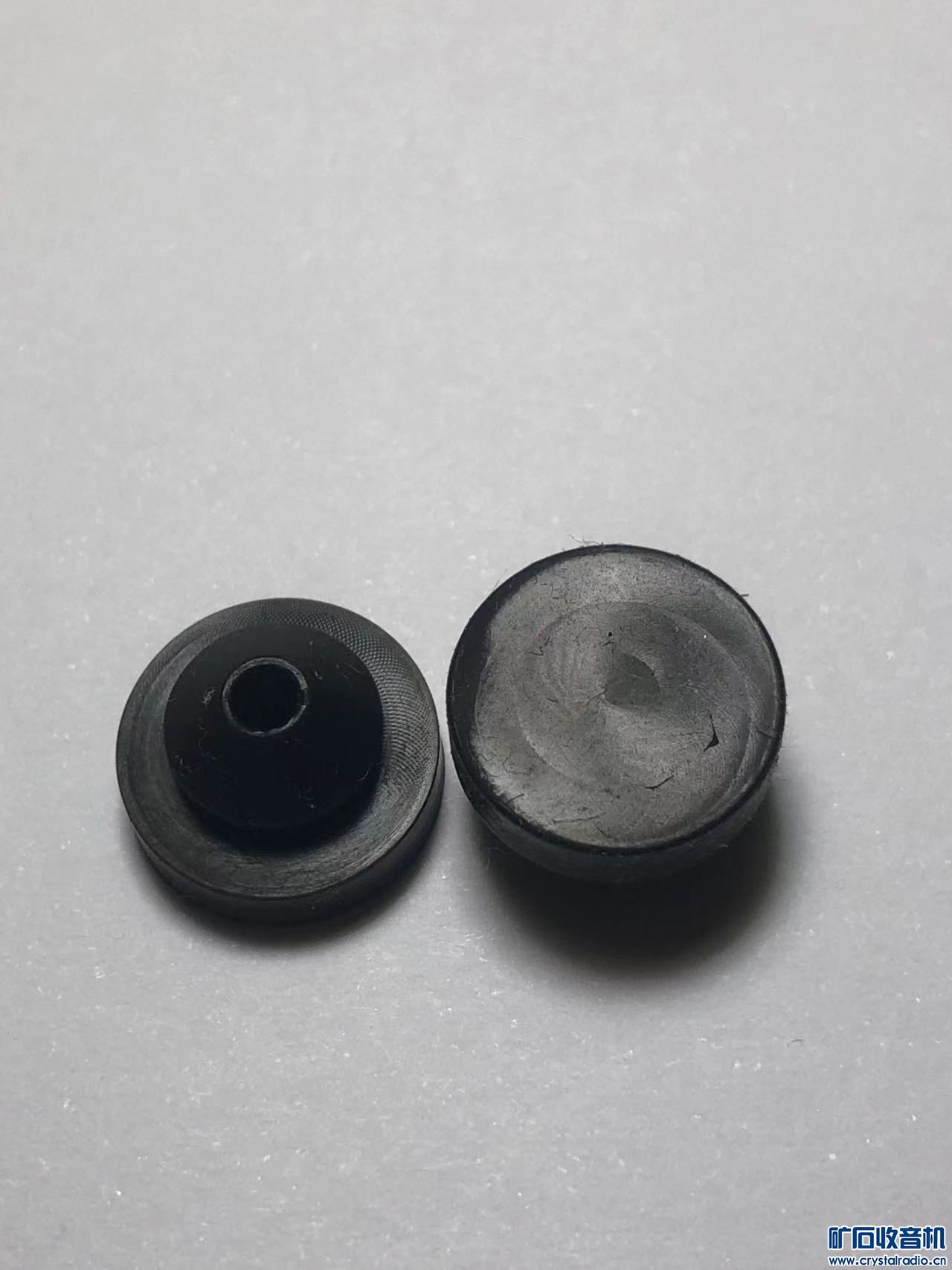

前辈。这个脚是什么脚,拍一个清晰一点的图片看看。

发表于 2024-11-5 19:28:31 | 显示全部楼层
就是后盖下面两脚垫,按进去大小正好
