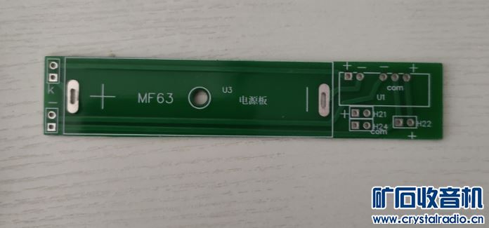

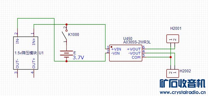

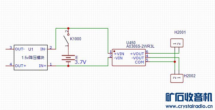

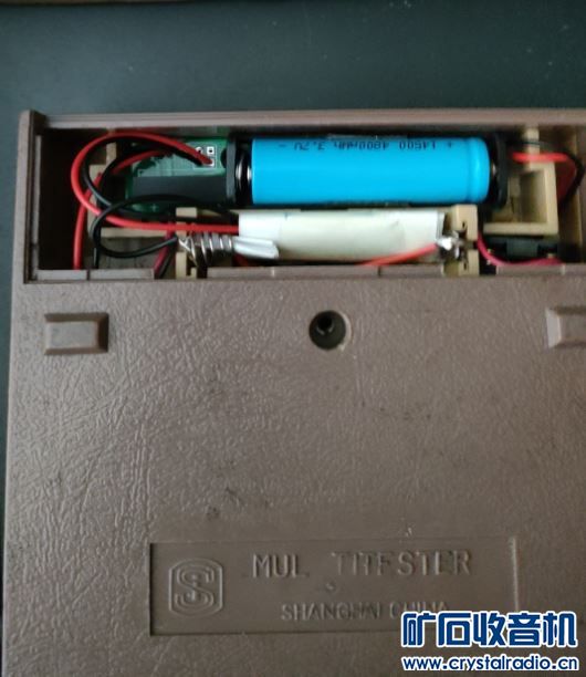

有源指针万用表因为放大器供电和欧姆档供电不能共地,常用两组电源,现在新器件不断出现,且价格较低,本电路用了A0305DC-DC隔离模块,可以有效解决此问题。由于静态电流约9-10ma,最好加电源开关,因此表本身有电源开关,可以利用。
供参考。
补充内容 (2024-11-5 12:52):
1.5v电源模块输入端正负极标错了,不好意思。

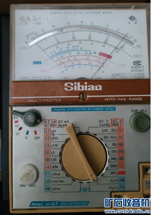

我的63电池扣。用2032x4供电,功能开关置于R,一个月半之后检查,Batt挡只指示一半的电量,拨回其它挡位时表针猛烈撞击限位柱。拆出电池检查,一组电压近6V,另一组约1V,进一步检查1V那组的两颗2032,一颗近3V无殊,另一颗居然 -2V!为什么会反向充电?奇了怪了!该不会是新旧电池混用所致?
CR2032微弱放电时,容量约200mAh,MF63在DC/R/AC等的静态功耗实测约1.5mW(表针未曾偏转),
200mAh x 3V x 2 / 1.5mW = 800h
800/24=33d

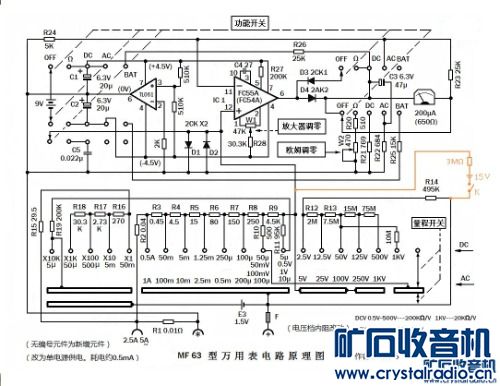

看我改的,耗电0.5豪安左右。
 楼主| 发表于 2024-11-5 11:55:15 | 显示全部楼层
大山YFS 发表于 2024-11-5 11:45
看我改的,耗电0.5豪安左右。
9v+1.5v还是双电源供电。
