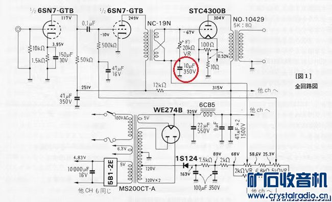

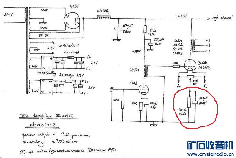

6p14 发表于 2024-11-13 20:08
左氏有个办固定,半自给偏压的图,加点直流反馈稳定性好,管子易配对,另外就是把灯丝也就是阴极那几十欧姆 ...
大佬所说的应该是这个图?混合偏压?
 楼主| 发表于 2024-11-13 21:11:12 | 显示全部楼层
请教一下,推动级应该怎样加反馈?测过推动级输出余量貌似不多了。
发表于 2024-11-13 21:37:18 来自手机 | 显示全部楼层
对,混合偏压,阴极电容应该把100欧电位器包含进去,否则等效增加了一百多欧200欧内阻,是电流反馈那阻值要乘以(1+3.5)对于300B增加很多了,你再看下audionote的电路,是包含进去的。还有别迷信胆整流,那玩意除了增加内阻…推动级我没想到其他招,既然
发表于 2024-11-13 21:43:54 来自手机 | 显示全部楼层
既然牛推,增加一个阴极反馈绕组可以施加一点阴极反馈,改善这一级的失真,降低管子内阻,但是增益肯定不够了,两个办法,一个是加一级放大,一个是1:2或者1:3的输入牛。我设计的电路是5687牛推300B,5687施加2倍阴极反馈,300B施加1.4倍阴极反馈。输出牛电阻不大的情况下,阻尼可以达到4.8。因为我买了一台AN 300b,发现推不了现代音箱啊,低频控制不住,那机子虽然牛推的,但是胆整流,无反馈,输出牛巨大但是电阻高达150欧,300b工作在大电流变压器低阻抗状态,估计阻尼也就2点几。所以才有了以上的思考。
 楼主| 发表于 2024-11-13 21:59:30 | 显示全部楼层
6p14 发表于 2024-11-13 21:37
对,混合偏压,阴极电容应该把100欧电位器包含进去,否则等效增加了一百多欧200欧内阻,是电流反馈那阻值要 ...
我用胆整流主要是电牛次级输出电压没算准,原打算就是晶体整流。灯丝没用平衡电位器,只用了2只47R电阻中点接10R落地。

发表于 2024-11-13 22:25:50 来自手机 | 显示全部楼层
南宫海枫 发表于 2024-11-13 21:59
我用胆整流主要是电牛次级输出电压没算准,原打算就是晶体整流。灯丝没用平衡电位器,只用了2只47R电阻中 ...
47并加10欧,有33欧了,33*(1+3.5)=148.5欧,平白增加了将近150欧内阻。但是你要是用阴极电容把这33欧短路掉,要用非常大的电容啊,所以我说用左氏那种半自给偏压,可以稳定工作点,这阴极电容还可以用小点的。
 楼主| 发表于 2024-11-13 22:30:29 | 显示全部楼层
6p14 发表于 2024-11-13 22:25
47并加10欧,有33欧了,33*(1+3.5)=148.5欧,平白增加了将近150欧内阻。但是你要是用阴极电容把这33欧短 ...
明白,空了试试。理论和计算我不懂,也记不住公式
