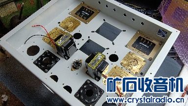

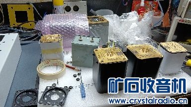

发一些制作过程中的图。最痛苦的事莫过于机壳打孔,还好买的成品机箱,不过布局还是要改动。本想做单声道独立的,不过又要重新购买机箱,增加了成本。
电源部分一个电源牛,整流后完全独立的左右声道电源,用大电流版本5AS4整流胆。5842用的雷神,300B牌子就不说了,反正只能用国产
推动牛1:1+1,初级5K,接成5k:20k,推动牛负载电阻100k,不知是否匹配,还请各位技术大拿不吝赐教。
开始地摊试验过6em7两级牛推,推满300b完全没问题,最后为求简洁换5842一级推,电位器开到最大输出有10W多。
目前功率级屏压400V,电流78ma,负压84V,输出牛2.5K。

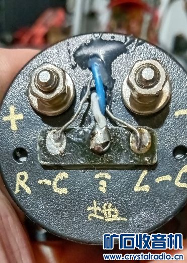

还有一个就是,现在的机箱怎么都喜欢搞个表头,我最讨厌,没有之一,装机时没办法只能装上,不过我拆开表头加了两个led,作为栅负压指示用。指针功能空置
发表于 2024-11-2 18:01:03 | 显示全部楼层
这阵容有点大,是锻炼身体的利器啊。左氏牛性能还是可以的,就是价格有点高
