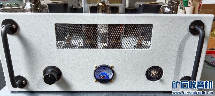

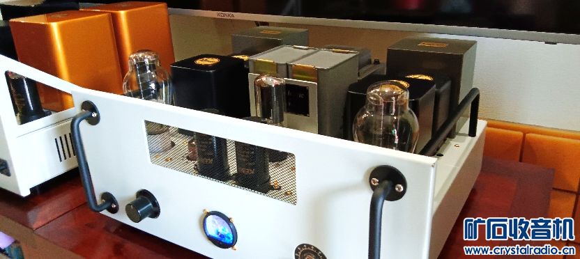

 楼主| 发表于 2024-11-2 13:10:25 | 显示全部楼层
今天运回家了,发几张照片
