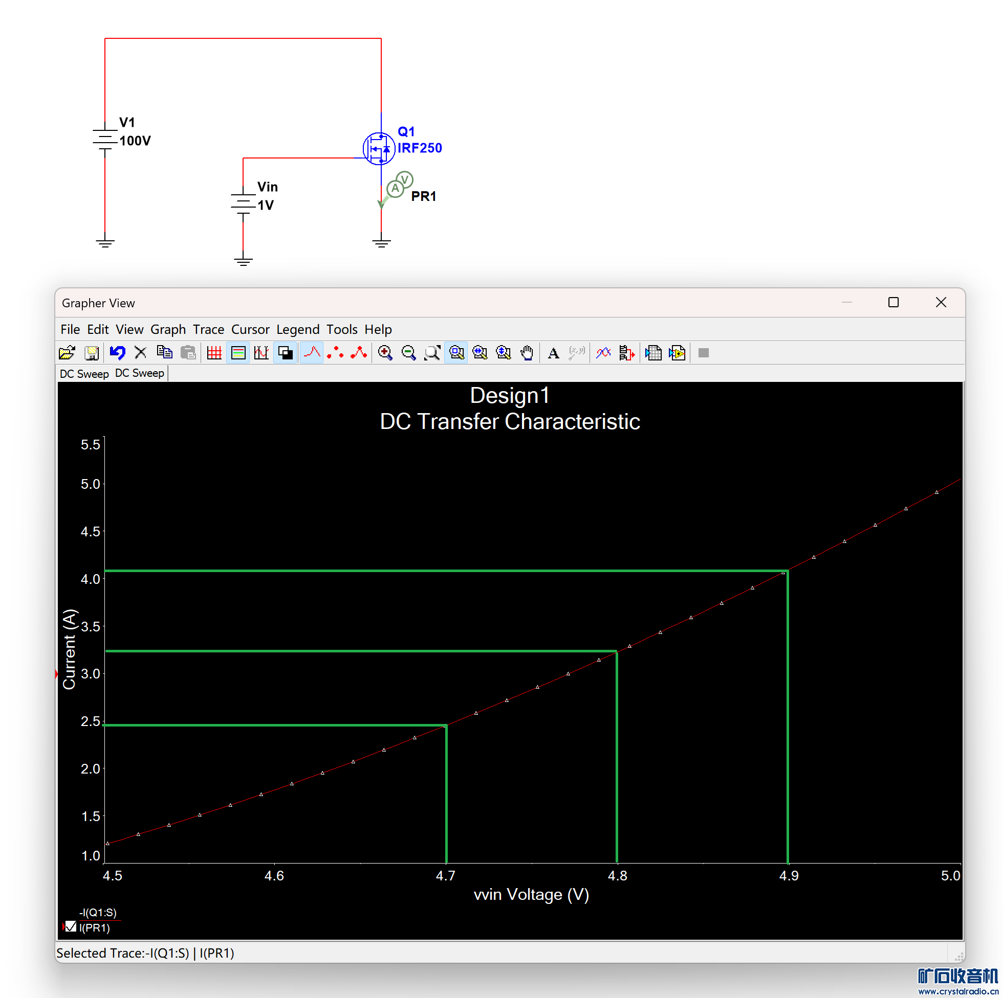

发表于 2024-11-1 22:07:46 | 显示全部楼层
w2000 发表于 2024-11-1 17:14
看到过一个这个CA3080放大器,说是跨导放大器,规格书里也看不懂,量版看看是不是和您1楼说的功能差不 ...
跨导是电真空三极管、结型场效应管和摸死的重要参数,表征其放大能力。
*双极型晶体管也可以用跨导描述其放大能力但一般的我们用 hEF 表示
比如我们有下面一个摸死 IRF250,它的栅极电压从 4.7V 增大到 4.8V 时,漏极电流从 2.5A 增加到 3.25A,也就是说栅极电压变化 0.1V,漏极电流变化 0.75A,这个变化的比就叫跨导。
跨导定义为
gm = ΔI/ΔU
由于 I/U 称之为电导(G),所以跨导也使用电导的单位,即西门子。上述变化依定义,就是 7.5S 也就是楼主说的,V->I 变换器:比如这个 IRF250 你输入 1V 的变化量,可得到 7.5A 变化量(仅对仿真中的这个 IRF250 在 Vgs= 4.7V~4.8V 有效,因为摸死的跨导不是恒定的,受 Vgs、Id 影响且个体差异颇大)。
6
