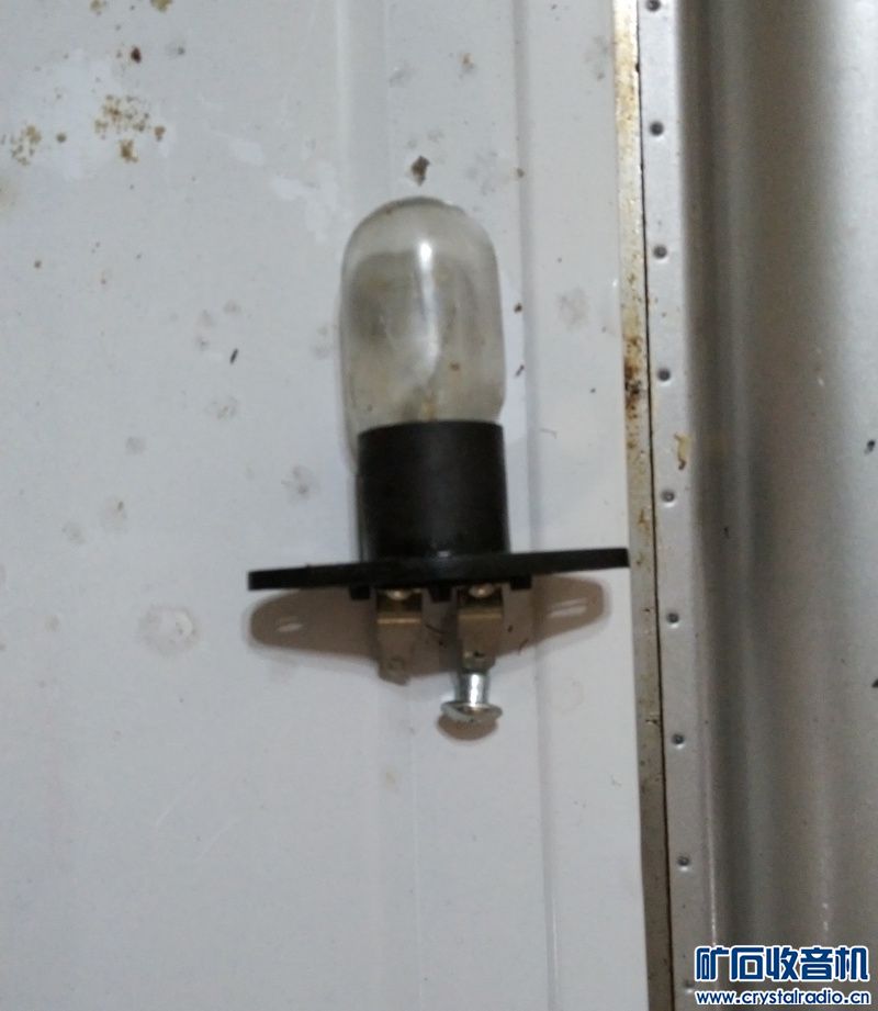

上次没修好多久,又出问题了,这次是灯不亮,根据以往经验,应该是灯坏了,上一台微波炉我也换过灯,很简单的,这回我也以为也是这样,结果打开以后傻了眼,灯是一体式的,本来想着把灯换上马上就可以用的, 因为手里有一些以前的E14灯。
就是这个一体式灯。
 楼主| 发表于 2024-11-3 19:58:41 | 显示全部楼层
手里没有这种备件,没办法了,上网找吧。
淘宝上确实有,但还有一种和这个一样的灯座,考虑到手里有一些E14的灯泡,所以干脆买灯座回来了。
买回来的灯座和手里灯泡的合影。
 楼主| 发表于 2024-11-3 20:00:03 | 显示全部楼层
拧上灯泡后和一体式灯泡的比较。
 楼主| 发表于 2024-11-3 20:00:31 | 显示全部楼层
装回原处,修好了。
 楼主| 发表于 2024-11-3 20:03:13 | 显示全部楼层
这个一体式灯泡和上次那个没有玻璃管的保险盒,有着异曲同工之妙。
