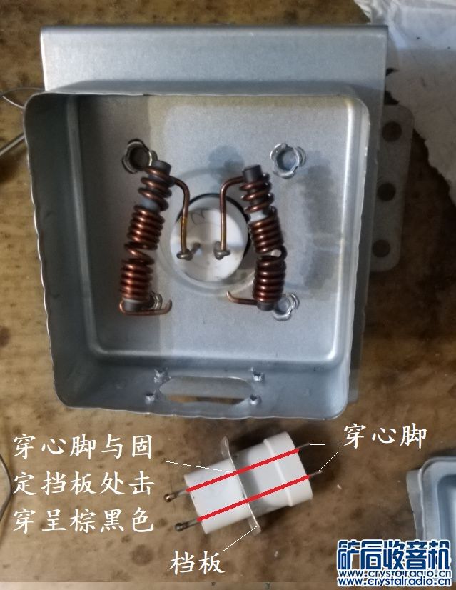

修一台微波炉
 楼主| 发表于 2024-10-27 21:34:58 | 显示全部楼层
kim1 发表于 2024-10-27 21:26
尖嘴钳拧断线圈和白色管座的连接,基本是管座里面的电容击穿,用万用表测试就能判断出来。换上新的管座,焊 ...
您说的管座是图片上的那个白色圆形部分吗?还是下面的那个扁圆形的插座部分?
发表于 2024-10-27 21:53:20 | 显示全部楼层
对,你把坏的微波管如此操作下,基本上都是白色管座里面的滤波电容击穿,2-3块钱换掉就可以了。
 楼主| 发表于 2024-10-27 22:10:46 | 显示全部楼层
刚才剪断撬下来测试了,确实是有一边的穿心电容击穿,马上上淘宝购买配件,看来很快就会有一个磁控管备件产生,吃一堑长一智啊。

我修过两台微波炉,都是穿心电容器与外壳被击穿短路。第一个没经验被我解体也没看到什么地方是坏的,仅剩两大块磁铁。第二次遇到,就只破坏性解体了管座,看到了内部击穿之处,买一个管座换好备用了。

我也没有经验,所以买了一个回来换,现在又下单买管座,马上也要多一个备件了。
如果不是论坛里面各位同好提醒,我估计也会得到两块大磁铁。

新的保险盒到了,装上去后通电一切正常。盖上盖子就算修好了。
 楼主| 发表于 2024-11-1 00:26:24 | 显示全部楼层
管座收到了,三个三块多,还包邮。
 楼主| 发表于 2024-11-1 00:27:04 | 显示全部楼层
换上。
 楼主| 发表于 2024-11-1 00:28:16 | 显示全部楼层
盖回盖子,多了的备用件。
