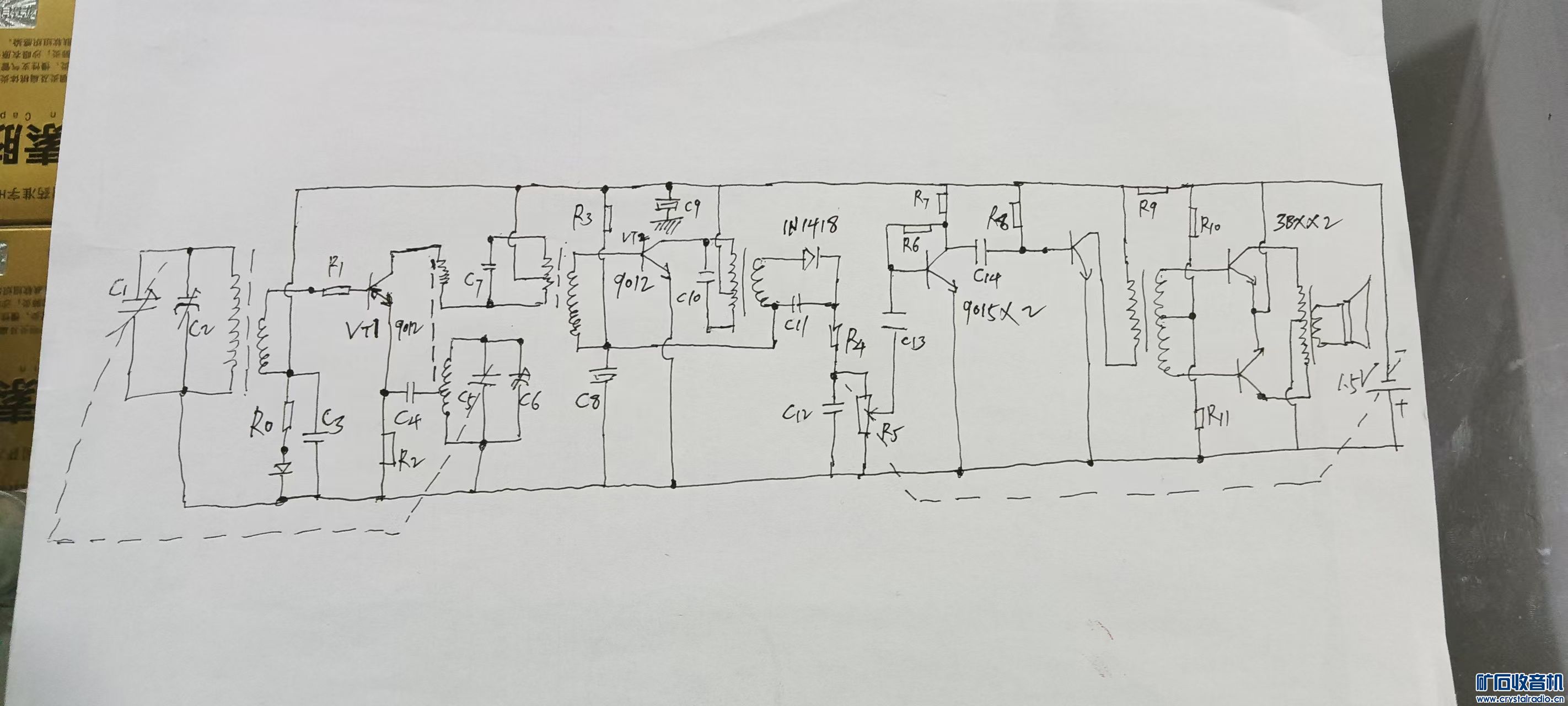

如果功放管是NPN,那么输出变压器的初级中点要接地,发射极要接电源正

 楼主| 发表于 2024-10-24 19:18:20 | 显示全部楼层
感谢坛友的指导,现在能收台了 https://mp.youku.com/new/upload_home
 楼主| 发表于 2024-10-24 19:43:53 | 显示全部楼层
虽然能收台了,感觉声音还是小了点,另外收音机低于1.25V就不工作了,有哪位坛友给指点一下让声音再大点,再生一点电,
电路图如下

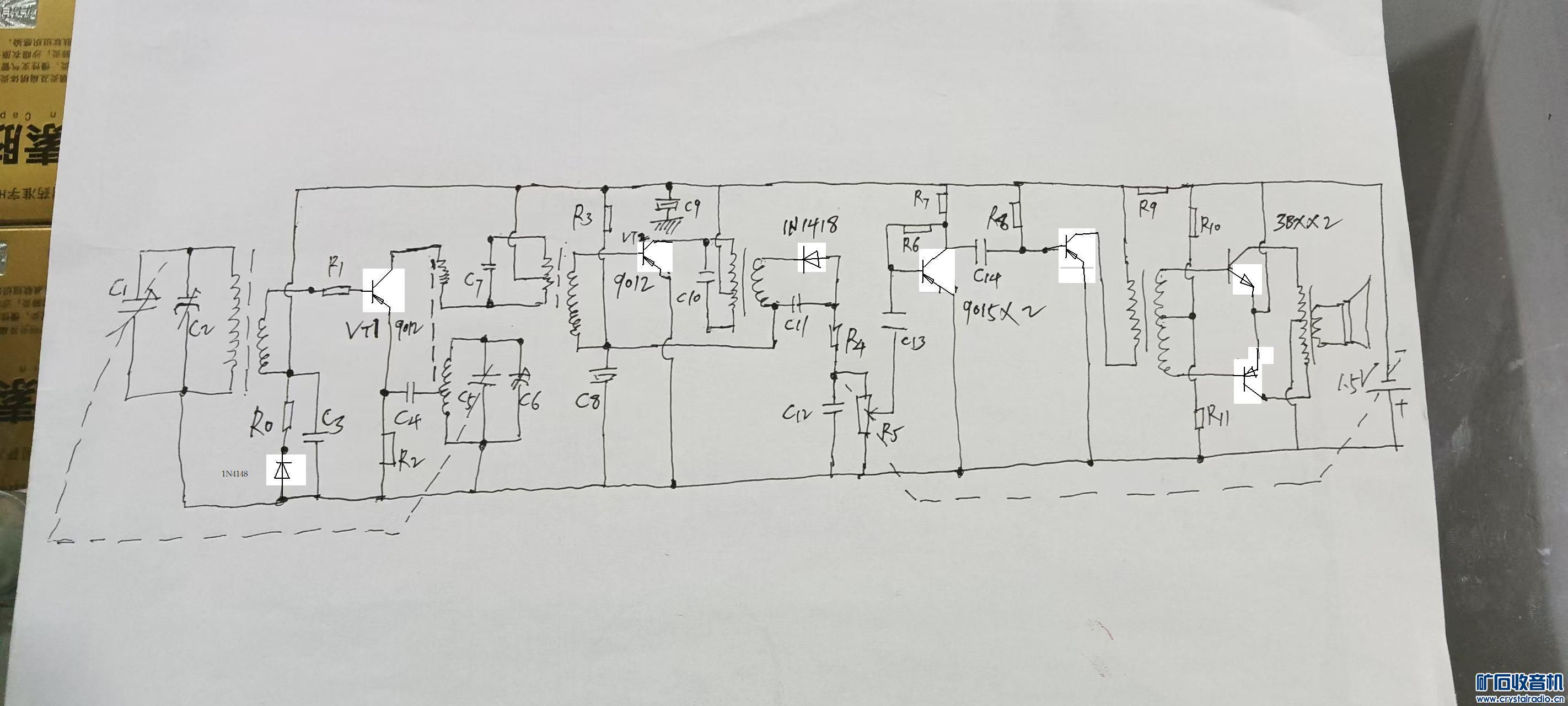

发表于 2024-11-2 15:22:11 | 显示全部楼层
这个电路图有问题,就是R0那个二极管方向反了。还有,9012的极性画反了
发表于 2024-11-2 15:37:35 | 显示全部楼层
 楼主| 发表于 2024-11-9 14:13:27 | 显示全部楼层
谢谢修改
