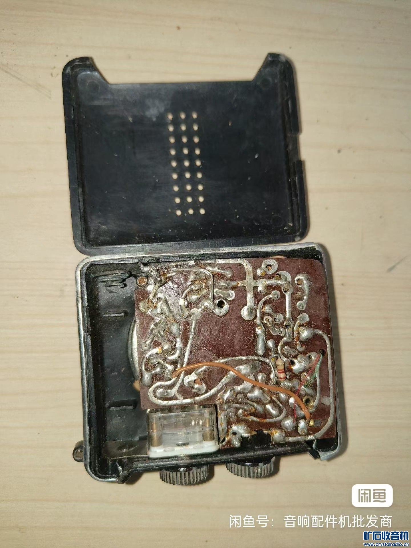

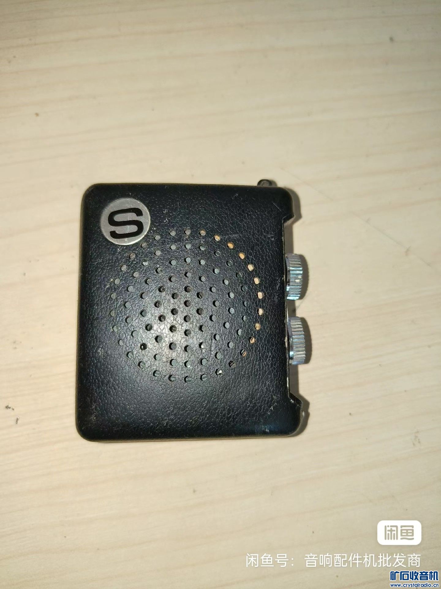

发表于 2024-10-20 11:47:46 | 显示全部楼层 |阅读模式
哪位师傅有这款收音机电路图,多谢了
 楼主| 发表于 2024-10-20 14:26:56 | 显示全部楼层
谁有电路图?
发表于 2024-10-20 14:52:28 | 显示全部楼层
自己画一个吧
 楼主| 发表于 2024-10-21 10:12:21 | 显示全部楼层
不会画啊,请指教
发表于 2024-10-21 10:43:00 | 显示全部楼层
根据实物测绘
 楼主| 发表于 2024-10-21 13:30:16 | 显示全部楼层
测绘了,但是电路比较奇怪,根本无法工作,查阅了很多资料都没有这样的电路,所以才发到坛里请教大师。
发表于 2024-10-21 15:19:00 | 显示全部楼层
把测绘的图纸发上来
 楼主| 发表于 2024-10-22 14:25:56 | 显示全部楼层
其中C30.01uf电容原来接在R1合R2之间,另一端接地,现在是我改的,C4,C5,C6也是我改过来的,原来接的也是相反的,不知这样改对不对,请指教。
发表于 2024-10-22 15:07:38 来自手机 | 显示全部楼层
如果按照现在的电源极性,C6改反了,功放管极性错了
发表于 2024-10-22 15:10:01 来自手机 | 显示全部楼层
由于D的存在,C3可以说原接法没错
 楼主| 发表于 2024-10-22 15:19:20 | 显示全部楼层
如果把C6反过来,低放管这样接就可以了
发表于 2024-10-22 15:20:59 来自手机 | 显示全部楼层
有可能这个机器功放管用的3AX31,其余用的9012
发表于 2024-10-22 15:22:35 来自手机 | 显示全部楼层
如果检波二极管没画错的话,变频中放用的9012无疑
发表于 2024-10-22 15:27:03 来自手机 | 显示全部楼层
第一步,看看检波二极管,如果没画错,就要把电源极性调过来,原电解电容器接法正确
发表于 2024-10-22 15:28:55 来自手机 | 显示全部楼层
你要把三极管的型号标出来,我可以帮你改图
