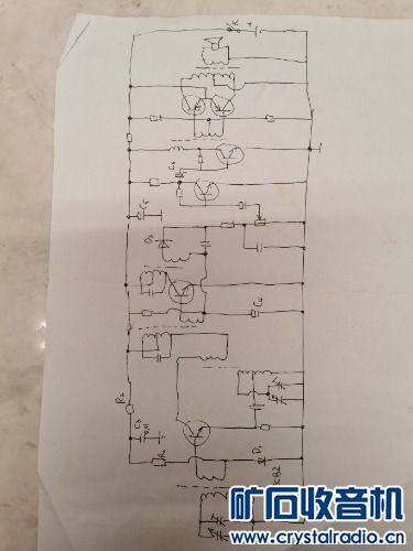

楼主: 宁城电波
EMPEROR收音机
 楼主| 发表于 2024-10-22 15:46:39 | 显示全部楼层
应该是小日子的,看不懂型号,变频管,中放管发射机都接地,应该是硅管
发表于 2024-10-22 15:47:14 | 显示全部楼层
输出变压器初级的中心抽头呢?
 楼主| 发表于 2024-10-22 15:49:35 | 显示全部楼层
天山雪莲 发表于 2024-10-22 15:47
输出变压器初级的中心抽头呢?
忘画了,接负极
发表于 2024-10-22 16:02:17 来自手机 | 显示全部楼层
如果输出变压器的中心村抽头接负极,那你的功放管极性画错了,应该是3AX31同极性的管子
发表于 2024-10-22 16:02:51 来自手机 | 显示全部楼层
这样的话,检波二极管也反了
 楼主| 发表于 2024-10-22 16:47:18 | 显示全部楼层
按着你的说法,应该怎样改?给画个图,谢谢!
 楼主| 发表于 2024-10-22 16:49:53 | 显示全部楼层
chllc 发表于 2024-10-22 16:02
这样的话,检波二极管也反了
具体用什么型号的管子
发表于 2024-10-22 17:37:07 | 显示全部楼层
就按你改的,但检波管、C6需对调极性,如果是硅功放管输出中心抽头接电源正,公共发射极接地(电源负)。AGC电路还要加个10K电阻。
根据8楼电路图左下角的二极管和检波管可以判断原来用的是锗管。
弄响后要提高性能再探讨。
 楼主| 发表于 2024-10-22 20:27:17 | 显示全部楼层
谢谢版主指导!
输出中心接的是正极,检波二极管也画反了,刚才弄错了。如果功放用硅功放管,哪种型号管子比较好,因为原装管子坏了,不知道什么型号。
感谢版主合坛友的耐心指导!
发表于 2024-10-22 20:31:57 来自手机 | 显示全部楼层
电路图,如不妥,可修改
 楼主| 发表于 2024-10-22 20:46:36 | 显示全部楼层
chllc 发表于 2024-10-22 20:31
电路图,如不妥,可修改
这个小鸡应该是个杂牌子机,根本就没响过,电路有不正确的地方,刚才我又仔细看了一下,输出中心点接正极,功放管应该接硅管,共发射极应该接负极。用哪种硅管比较好呢?请指教
发表于 2024-10-22 21:28:39 | 显示全部楼层
发表于 2024-10-22 21:38:41 | 显示全部楼层
宁城电波 发表于 2024-10-22 20:46
这个小鸡应该是个杂牌子机,根本就没响过,电路有不正确的地方,刚才我又仔细看了一下,输出中心点接正极 ...
9013是用的最多的硅管功放管
发表于 2024-10-22 21:40:30 | 显示全部楼层
检波二极管用的是1N4148
 楼主| 发表于 2024-10-23 07:37:08 | 显示全部楼层
弄响了,但声音很小,电路还是有问题,变频,中放,低放为PNP型,功放NPN型无疑。
