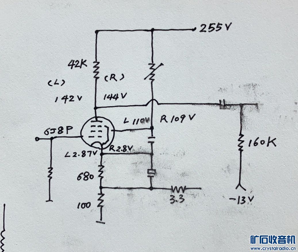

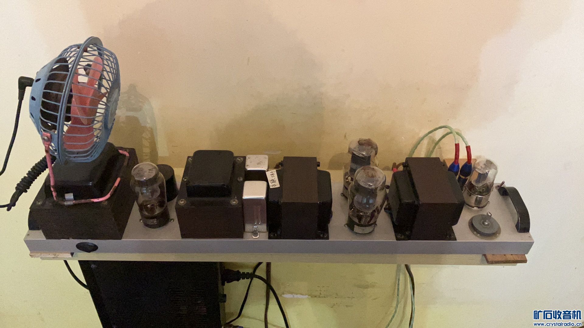

又做了个6J8P+6P3P玩具,调试中……

但有个问题,这样的工作点失真那么低,会不会影响到利用两线性差的管搭配另失真互补的初衷?
发表于 2024-10-11 21:22:33 | 显示全部楼层
失真多就多补点,失真少就少补点,调节反馈量和反馈方式,具体咋操作,问院长咯

看你的机器、扼流圈铁芯尺寸大约是EI66的吧?
如果是、那么这个扼流圈大电流很可能严重不足、否则不可能达到32H的电感量。
如果这个电感量属实,那么、不是线径过细(电流不够)匝数很多、就是对插铁芯(会产生磁饱和)。
假如我看错了:铁芯远大于EI66、就等于没说......
 楼主| 发表于 2024-10-12 21:39:51 | 显示全部楼层
如果是、那么这个扼流圈大电流很可能严重不足、否则不可能达 ...
有两个电感,大的86X50,8H,35欧,供6P3P屏,小的66X27,32H,334欧,供帘栅和推动管。
发表于 2024-10-12 22:14:54 | 显示全部楼层
 楼主| 发表于 2024-10-12 22:28:15 | 显示全部楼层
小小超人胆 发表于 2024-10-12 22:14
这6P3P单端机箱造型独特,长度是1米吧?
70CM。
如果做成6N9P推,用一个86电感,60CM就够了。

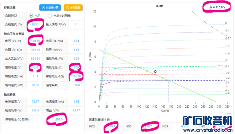

 楼主| 发表于 2024-10-14 09:36:21 | 显示全部楼层
独孤垂钓2023 发表于 2024-10-11 11:22
根据实测特性曲线图,来验证6J8P的工作点。。。(电子管有离散性,我这里测试的管子特性并不完全等同于你手 ...
调整了一下,感觉高频变化比较明显,估计是原来的静态电流偏小了,现在负压可以到2.8V(原来只有2.5V)改善不少,另外可能是管子的离散性问题,始终调不出上面提供的工作状态,方便的话请帮忙模拟一下这个状态,看看有什么不妥,先谢谢了!

 楼主| 发表于 2024-10-14 10:06:35 | 显示全部楼层
就是想知道目前这个工作点的二次、三次…失真是多少,增益多少,大概。咱穷烧不就为了个心里安慰!

HD711 发表于 2024-10-14 09:36
调整了一下,感觉高频变化比较明显,估计是原来的静态电流偏小了,现在负压可以到2.8V(原来只有2.5V)改 ...
用我手里的管子扫描了一下新的特性曲线,根据你现在的工作点,设置为 G2 = 110V,栅极间隔 0.4V,这样就可以覆盖到你实际的栅极2.8V和帘栅110V的工作点,负载线计算如下图:
谐波失真都比较大,但这是在最大输入1V情况下得到的,HD2和THD都超过了3%,增益没有问题。
栅压偏低的问题,可以试试加大阴极电阻,因为工作点变了,我看你现在用的还是院长原图的值680欧,可以适当加大些看看,加到900欧左右。
另外,我手上这管子打着 “转M” 标记,应该是军转民筛选下来的,可能指标和特性曲线不是太好的管子

 楼主| 发表于 2024-10-14 14:33:17 | 显示全部楼层
又调整了一下,把阴极电阻680欧改为750欧,屏阻18K+22K,工作点较接近上表了,虽然听不出什么变化,但心里踏实了些,再次感谢垂钓兄的指点!
