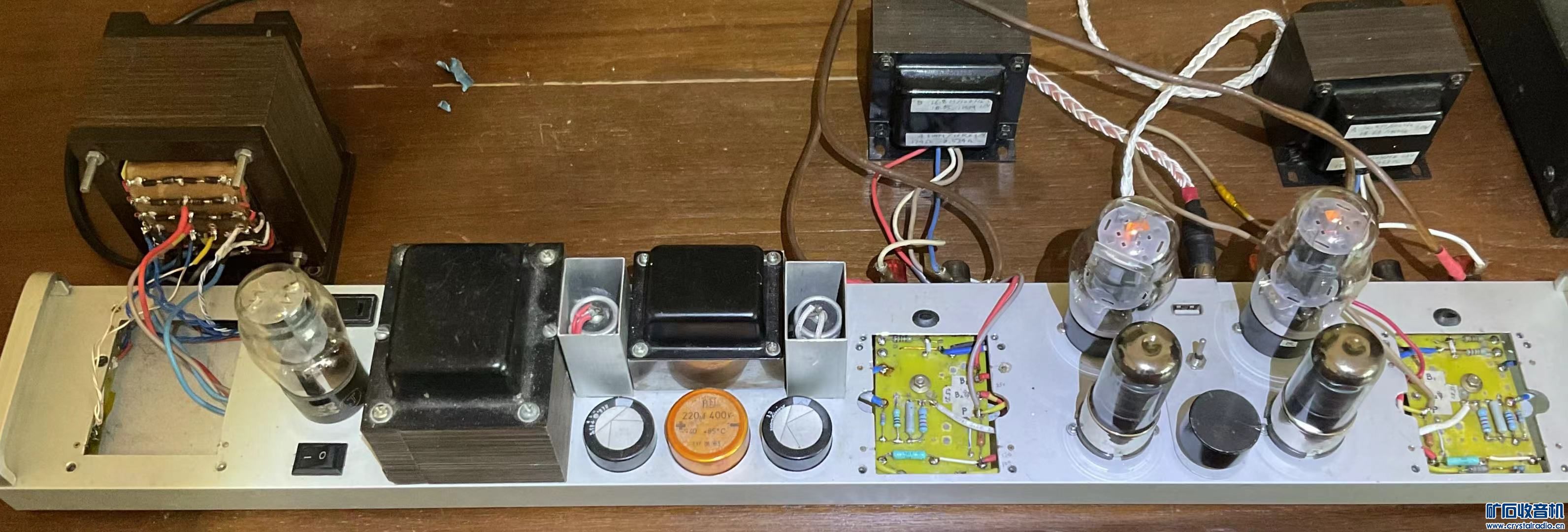

这次是以院长的线路为蓝本,结合自己手头材料将就着玩,调试中……
 楼主| 发表于 2024-10-10 13:35:27 | 显示全部楼层
已听2个小时,电牛微温,输出牛和电感没有温度,底噪一如既往的耳朵贴着喇叭也听不到,声音嘛~与之前的6N9P+6P3P相比(工作点大致相同),柔顺些些,轮廓模糊一些,音场靠后,听交响乐景深有所增加,最明显的区别就是音量偏小,要开到4~5点,之前的6N9P推1~2点就够了,可能是失真较小,声音不炒耳的缘故。
 楼主| 发表于 2024-10-10 13:40:38 | 显示全部楼层
高手们帮忙看看,有什么不妥的地方,能否不大动的情况下提高一点音量?
 楼主| 发表于 2024-10-10 13:46:30 | 显示全部楼层
对了,电源牛还有一组输出,B压还可以升高10V左右,但考虑到输出牛要兼顾2.5K/6 欧,所以现在B压取得比较保守。

三组石整流,玻璃整流管是装饰用?
 楼主| 发表于 2024-10-10 14:03:41 | 显示全部楼层
yjgzhjin2008 发表于 2024-10-10 14:01
两组石整流,玻璃整流管是装饰用?
对,纯粹装饰用,没接线的

楼主,6J8P屏极电阻太小了,增益不够,100K左右,这样供电电压就低了些!
要是使用6J4P,这个屏极电阻就可能还大了点!
发表于 2024-10-10 14:53:26 | 显示全部楼层
你可以测一下,无信号和满功率下,母线电压差是多少伏。
 楼主| 发表于 2024-10-10 14:54:31 | 显示全部楼层
是的好像有点小,主要是看院长的线路,用的是51K,同时考虑到我用的是固偏,栅电阻是160K,如果这个屏阻改100K,6P3的栅阻要不要用300K以上?
 楼主| 发表于 2024-10-10 15:03:40 来自手机 | 显示全部楼层
手上没有资料,不知道6P3固偏时栅阻极限是多大,所以看到院长的图6J8P屏阻用51K,才放心6P3采用固偏

电容器放在铝框是防爆吗?
 楼主| 发表于 2024-10-10 15:36:02 来自手机 | 显示全部楼层
遮丑,防触电……

第一级换大盾的EF91,试试。
