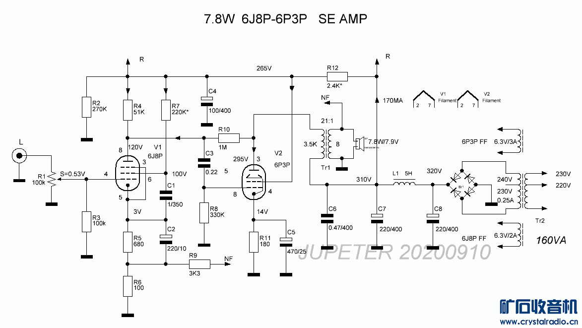

楼主: HD711
又做了个6J8P+6P3P玩具,调试中……
 楼主| 发表于 2024-10-10 18:09:30 来自手机 | 显示全部楼层
手上没有EF91,把6J8P屏阻换成68K,其它不变,屏压则变为96V,降幅有点大啊~

 楼主| 发表于 2024-10-10 22:23:32 来自手机 | 显示全部楼层
听了一天,大致还是满意的,我并不是说6J8P不如6N9P,而是这样有可比性,事实上它们各有特点,只是增益有点小,工作点与院长设计的有些出入,可能是我的管子的离散性造成。
是以这个线路为蓝本的,但水平有限。
 楼主| 发表于 2024-10-10 22:35:36 | 显示全部楼层
中山老曹 发表于 2024-10-10 19:47
在正常电路的情况下,除了输出牛,就是管子最重要。
价格不贵的管子,还是值得试试的。
多谢你的建议!
主要是手上有十几支6J8P,但却是第一次玩,过把瘾再说,先认识一下这支胆,玩出感觉了再升级

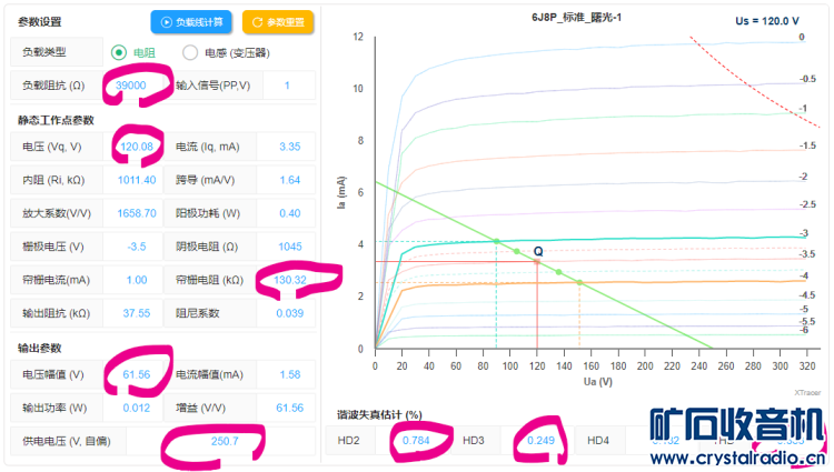

根据实测特性曲线图,来验证6J8P的工作点。。。(电子管有离散性,我这里测试的管子特性并不完全等同于你手里的管子,所以只是为了说明特性曲线图负载线的用途)
院长的工作点选择的很刁钻,如图一,HD2: 1.724%, HD3: 0.610%, THD: 1.883%
BUT,没有最刁钻,可以更刁钻,如图二, HD2: 0.102%, HD3 < 0.085%, THD 0.734%,而唯一的动作就是把工作点往右移动了10V。。。
如果希望降低点屏阻来提升那么点高频特性,可以用120V G2,工作点如图三所示,供电电压跟上面两图类似,稍微调整下B+过来的降压电阻大小即可,
HD2: 0.784%,HD3: 0.249%,THD:0.833%
从这两张图的工作点来说,6J8P的输出电压摆幅都超过60V,即便有NFB降低一些增益,推动6P3P绰绰有余,输出音量小,是功率级的问题。。。
声明:俺没实作过,只是从特性曲线的负载线来分析工作点,仅供参考。。。
 楼主| 发表于 2024-10-11 13:29:14 | 显示全部楼层
独孤垂钓2023 发表于 2024-10-11 11:22
根据实测特性曲线图,来验证6J8P的工作点。。。(电子管有离散性,我这里测试的管子特性并不完全等同于你手 ...
非常感谢!少走弯路了
 楼主| 发表于 2024-10-11 13:48:06 | 显示全部楼层
音量小的原因找到了,是电位器问题,换了个ALPS 的A型250K(手头只有这个)就正常了,原来这个估计是J(畸)型,旋半天没反应

发表于 2024-10-11 17:26:01 | 显示全部楼层
哇,这个软件好棒,麻烦大神介绍一下?
发表于 2024-10-11 20:46:07 | 显示全部楼层
jupeter 发表于 2024-10-11 17:26
哇,这个软件好棒,麻烦大神介绍一下?
哎哎,回院长,这是俺自己做的电子管测试仪控制台软件里面的负载线计算工具,扫描得到的特性曲线数据直接导入计算,有了原始数据,剩下的就是加减乘除的事情
