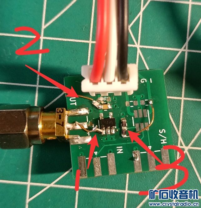

试试呗,反正又不麻烦,电源串电阻并不只是为了降低纹波。因为是跟随器,运放的动态输出阻抗很低,对同轴电缆和示波器端来说实际上是失配的,串电阻观察一下变化可以验证这种失配是否带来影响
 楼主| 发表于 2024-10-11 17:17:06 | 显示全部楼层
MF35_ 发表于 2024-10-11 16:51
试试呗,反正又不麻烦,电源串电阻并不只是为了降低纹波。因为是跟随器,运放的动态输出阻抗很低,对 ...
同意,串了电阻。电源串阻不好焊了,搭个线翻到反面焊。另外把输入偏置到1/2VCC处,这样运放工作更舒服。
结果如下,也是有纹波。

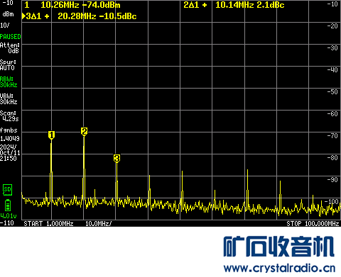

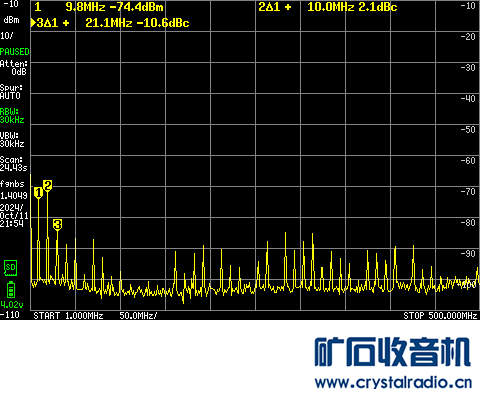

TI应用笔记,用OPA365驱动3V满幅的14bit ADC。一个LSB是183uV,这个OPA365的噪音(20M下180uVrms)已经可以达到几个字了。或许像文中那样低通到7-8M会好点吧。
索性接上频谱仪看运放电荷泵噪音输出:
100M以下的:
500M以下的:
发表于 2024-10-11 22:32:08 | 显示全部楼层
量子隧道 发表于 2024-10-11 21:02
https://www.ti.com.cn/cn/lit/an/sbaa371a/sbaa371a.pdf?ts=1728651019542&ref_url=https%253A%252F%252Fw ...
看了笔记,蛮折腾
估计想用RRO运放的输出饱和顺便把clamp保护做了,又不想要OPA192的异极性输入对切换产生的扰动。
但我看来,电荷泵开关噪声比异极性切换扰动难受得多呀。。。
 楼主| 发表于 2024-10-12 07:44:25 | 显示全部楼层
MT4S301 发表于 2024-10-11 22:32
看了笔记,蛮折腾
估计想用RRO运放的输出饱和顺便把clamp保护做了,又不想要OPA192的异极性输入对切换产 ...
可能是作者在ADC入口做了7-8M低通,就不太在乎这个电荷泵噪音了。
看OPA365频谱,噪音的最大值在20MHz。在10M也有,但是比20M要低。
