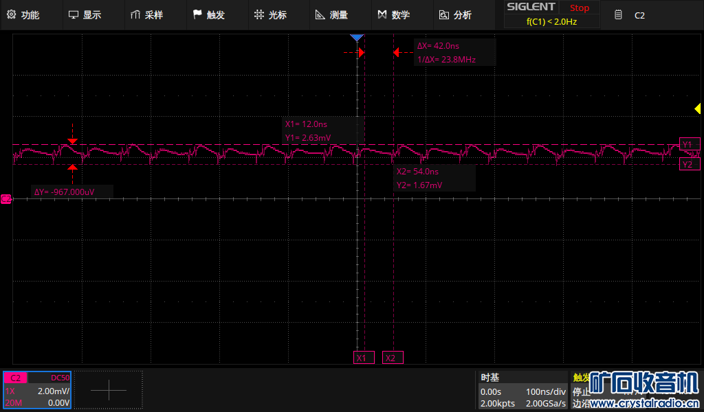

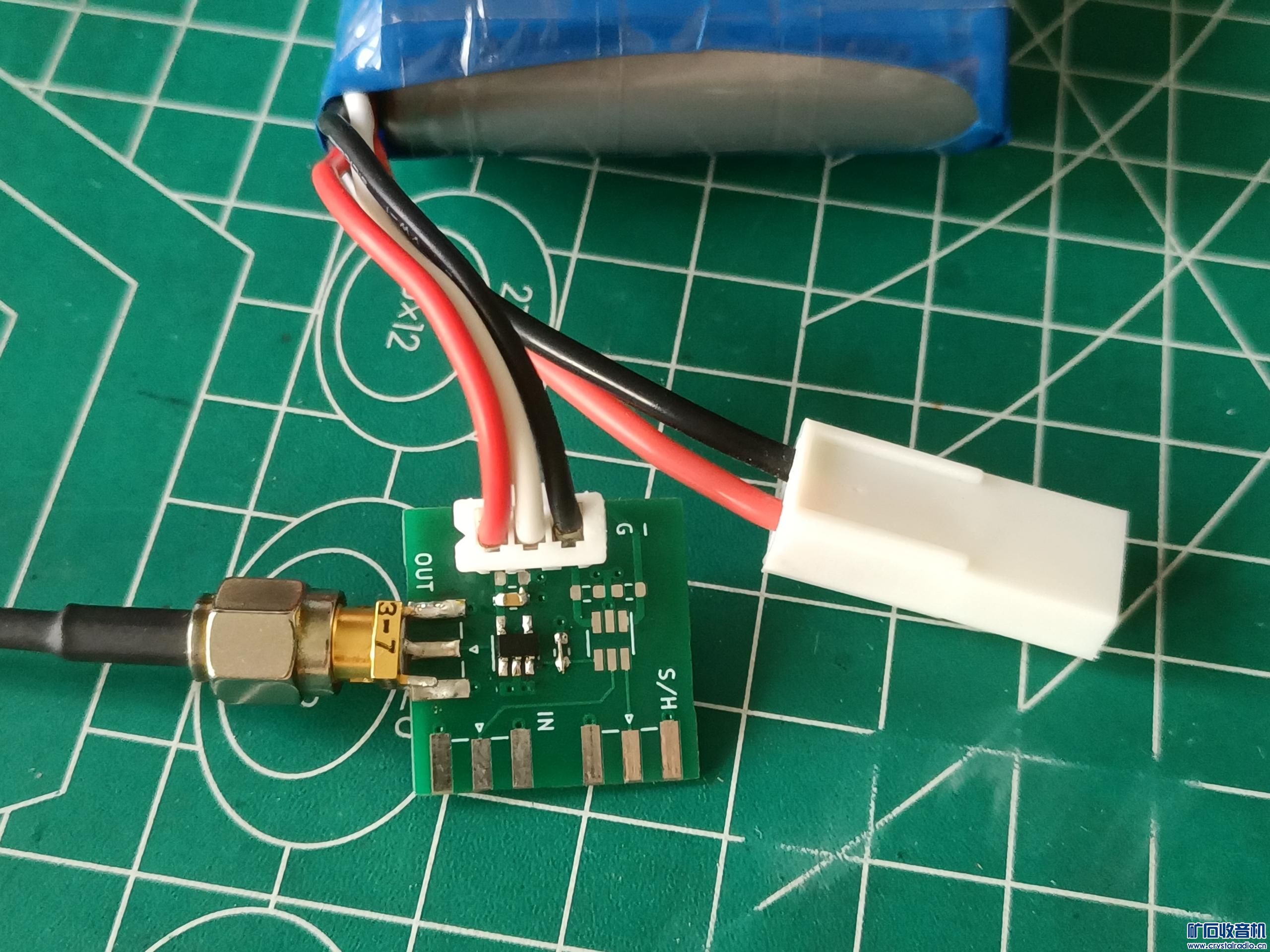

靡不有初,鲜克有终。为了尽善尽美,不浪费投板机会,共赏这一新奇的问题,把板子焊了大家一起看波形。
只焊了OPA365这个运放,焊成1倍缓冲器。这样据说带宽最大,能看到最大的纹波。用锂电供电。
同轴接示波器。这样把外界干扰最小化。为了避免运放驱动容性负载(1米长同轴大概有~100pf量级的电容),示波器设成50ohm的,这种端接让运放看到的负载,LC抵消,抵消后只相当于驱动50ohm纯电阻。
500M满带宽,看波形,确实不是自激。和我搭棚出来的(据回忆)差不多。这是开关电源噪音的波形特征。而自激波形一般都是和正弦有些像的,也不会有那么多毛刺。
20M带宽限制,噪音就很小了,不到1mV。RMS值据示波器测量是170uV。
全文完。再次感谢参与讨论的诸同好,尤其是袋鼠大师。

发表于 2024-10-11 16:42:10 | 显示全部楼层
只 ...
按理来说即便是有纹波,也不应该这么大啊,这纹波也太大了吧 ,7mVpp,就离谱。
而且这纹波频率28MHz,我感觉不太正常啊,一般来说即便用电荷泵抬电位,频率也应该选在CMRR比较大的范围,因为这个纹波是共模的,这样就能得到抑制,但28M的频率运放已经完全没有共模抑制能力了,芯片设计师这么傻的吗?你把供电端串个20欧左右电阻然后再退耦试试,这么高的频率我感觉不像是电荷泵的频率,是不是供电方式的问题
然后你在输出端串个10欧电阻也试试
 楼主| 发表于 2024-10-11 16:47:45 | 显示全部楼层
而且这纹波频率28 ...
我觉得都不用。电源是锂电供的,没啥纹波。锂电里没有电子电路。
输出也不用串。示波器按50ohm匹配,运放看到的就是纯阻了。
你看我的第二图,其实23.8M只相当于半周期。真实频率应该是十几M。
