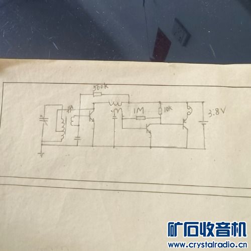

搞了个3管机~~

之前用三个管儿总啸叫,接了个负反馈电阻后消除了

这是电路图
 楼主| 发表于 2024-10-24 09:08:32 | 显示全部楼层
请教一下天线初级线圈的抽头如何做的?是断开的吗?
发表于 2024-10-24 19:39:21 来自手机 | 显示全部楼层
初级次级是分开的两组线圈。初级在开始的五圈左右处抽头,用来接再生的。次级我绕了十圈。再生也可以接在高放管子的发射极上,这时的初级绕组在接地端绕两圈抽头,抽头接高放管的发射极,这样比较简单点,少用一个调节再生的电容。但是也有不足,无法调节再生了
