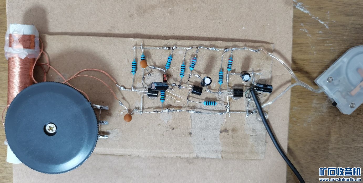

搞了个3管机~~

你的这个3管机,可能一个台也收不到,除非在离电台发射塔非常近的地方。
能收到2-3个台
发表于 2024-10-10 17:01:05 | 显示全部楼层
能收听几个电台?
发表于 2024-10-10 17:03:09 | 显示全部楼层
右边线圈用的不是漆包线?
 楼主| 发表于 2024-10-11 08:47:45 来自手机 | 显示全部楼层
你好!我这是之前买的矿机上带的线圈,貌似是25股的利兹线,我用15股缠的线圈,声音小,

感觉用三极管放大后再检波串台现象严重,我这个台分的挺清楚,不知道是什么原因,请教一下
发表于 2024-10-21 11:03:19 | 显示全部楼层
带0.01uF检波电容的常用检波电路,老衲模模糊糊的知道一点检波原理。
这种没有0.01uf电容,只有2AP9的检波电路,哪位高手详解一下检波原理,阿里嘎多。
发表于 2024-10-21 11:03:59 | 显示全部楼层
楼主这个电路可以优化,那个二极管和5K的电阻,会把选择回路的Q值搞得一团糟。 楼上的朋友们的建议很好,把二极管和5K电阻去掉,用第一级三极管直接检波放大,可以把上偏流电阻取高一点(500K-1M),选择性和检波效率会好很多。
楼主原图的好处是电路分级和功能模块间的结构很清晰。

1、第一个三极管的偏置电阻改成500K-1M,以前是100K,管子偏流大,检波效率低,且输入阻抗太低,影响选择回路Q值。
2、把检波二极管,以及上下联的阻容全部拿掉,因为第一级已经完成了检波,不需要这个检波环节了。 第一级三极管的集电极输出通过电容直接耦合到第二个三极管的基极,同时第二个三极管基极接个1000P左右的高频旁路电容到地,滤除高频部分。

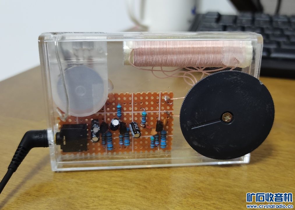

 楼主| 发表于 2024-10-22 13:51:01 | 显示全部楼层
搞了个机子,效果基本满意,就是电池更换麻烦!

第一只高放管子负载别用电阻,用老式节能灯磁环绕只高频变压器,初级2毫亨,次级0.4毫亨,不用二极管检波,次级接三极管,电流控制在0.15毫安到0.2毫安,最后一只管子接成射级输出,可以带动低阻值耳机,,亲几天我做了一只,不错的。

我这好像离电台不远,也就10-20公里,进市区声音小好多,好像少了一个管儿!楼太密集,放大倍数还得提高!
