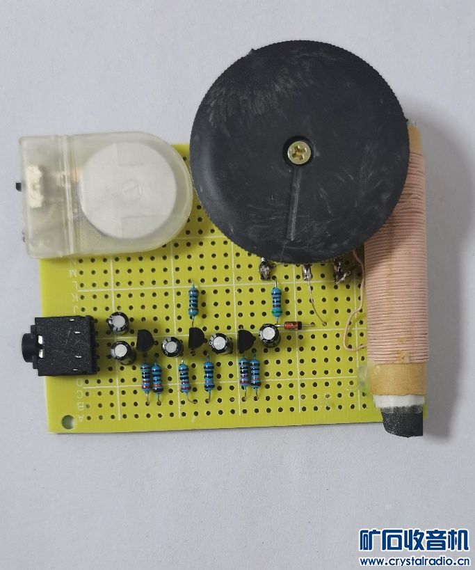

搞了个3管机~~
发表于 2024-10-5 20:09:37 | 显示全部楼层 |阅读模式

oceanwlk 发表于 2024-10-24 09:08
请教一下天线初级线圈的抽头如何做的?是断开的吗?
初级次级是分开的两组线圈。初级在开始的五圈左右处抽头,用来接再生的。次级我绕了十圈。再生也可以接在高放管子的发射极上,这时的初级绕组在接地端绕两圈抽头,抽头接高放管的发射极,这样比较简单点,少用一个调节再生的电容。但是也有不足,无法调节再生了

发表于 2024-10-5 20:26:48 | 显示全部楼层
检波出来直接进有源音箱算了。
发表于 2024-10-22 18:58:55 来自手机 | 显示全部楼层
第一只高放管子负载别用电阻,用老式节能灯磁环绕只高频变压器,初级2毫亨,次级0.4毫亨,不用二极管检波,次级接三极管,电流控制在0.15毫安到0.2毫安,最后一只管子接成射级输出,可以带动低阻值耳机,,亲几天我做了一只,不错的。
发表于 2024-10-6 10:21:02 | 显示全部楼层
这是老书上说的低放式收音机,没有高放。三个9014可以做得很好了。
以前有资料说这样高保真失真小,俺认为离台很近才行,因为现在电台发射功率都变小了,二极管处在微弱导通,失真比放大后的要大(书上说本地台要大于200mV,超外差最好大于500mV进入大信号检波范围)。

发表于 2024-10-5 22:12:34 | 显示全部楼层
楼主的使用感觉如何?分享给大家。这个电路工作原理简单。
个人认为如果有高放,可能检波效果要好些,毕竟信号强一些。
 楼主| 发表于 2024-10-6 10:06:53 | 显示全部楼层
个人认为如果有高放,可能检波效果要好些,毕竟 ...
感谢您的回复!音量还行,比两个管的声音大一些,台也收的挺清楚的。加一级高放也做过,但是检波电路接的不好,感觉损耗挺大,也没研究明白,可能还是需要次级线圈,并且有明显串台现象。感觉离电台近,信号较强,所以磁棒线圈可以检波,接上次级线圈就没声音了。用单管9014做的来复电路用耳机收听声音也挺大的。
发表于 2024-10-6 10:56:12 来自手机 | 显示全部楼层
二极管可以直接省掉了,直接用三极管BE结检波

 楼主| 发表于 2024-10-6 23:14:45 来自手机 | 显示全部楼层
具体电台的位置也不确定,不过磁棒能不能检波还是怀疑,电压应该到不了.2伏

发表于 2024-10-7 12:08:20 | 显示全部楼层
楼主这个新电路二极管静态电流太大了,0.75mA,是不是上偏电阻标错了?应该20K吧?
如果希望避开来复再生的各种失真,要么在一楼的图上给二极管单独偏置,要么如楼上改进图都可以得到较小失真,省事的化三极管通过较低偏置来检波。
 楼主| 发表于 2024-10-8 16:03:46 | 显示全部楼层
如果希望避 ...
谢谢回复!我用5k和15k试一下
发表于 2024-10-8 20:10:10 | 显示全部楼层
oceanwlk 发表于 2024-10-8 16:03
谢谢回复!我用5k和15k试一下
在倍压检波来复再生电路里,北极兵坛友建议的二极管(4148+2AP9直流串联)的偏置在90uA  (0.09mA)左右,  不知在楼主的场合里能不能借用。
 楼主| 发表于 2024-10-9 09:09:39 | 显示全部楼层
ym78321 发表于 2024-10-8 20:10
在倍压检波来复再生电路里,北极兵坛友建议的二极管(4148+2AP9直流串联)的偏置在90uA  (0.09mA)左右, ...
感谢回复!我用15KΩ电阻试了下,感觉音量基本没变,不过声音好像清晰了一些
