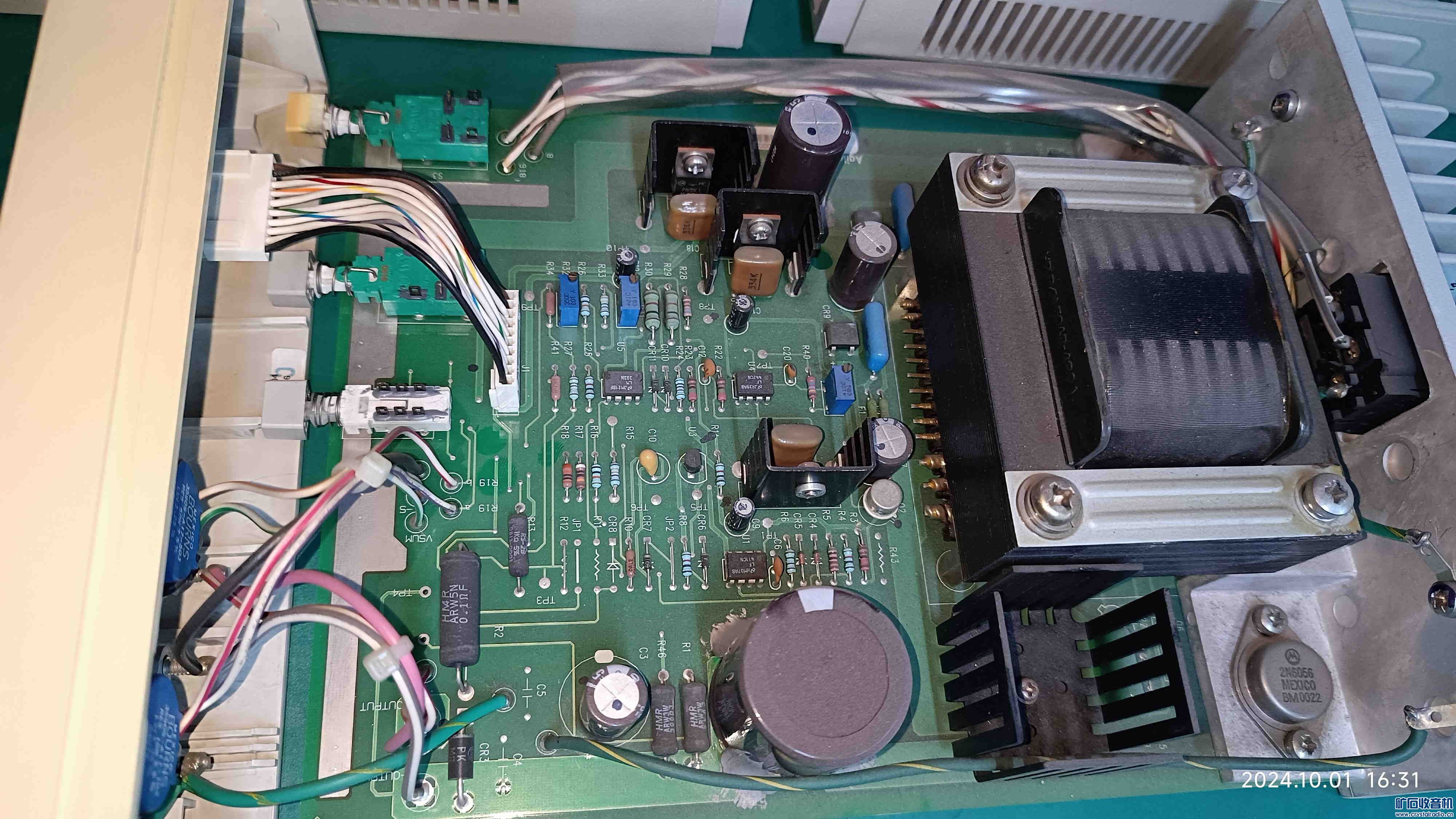

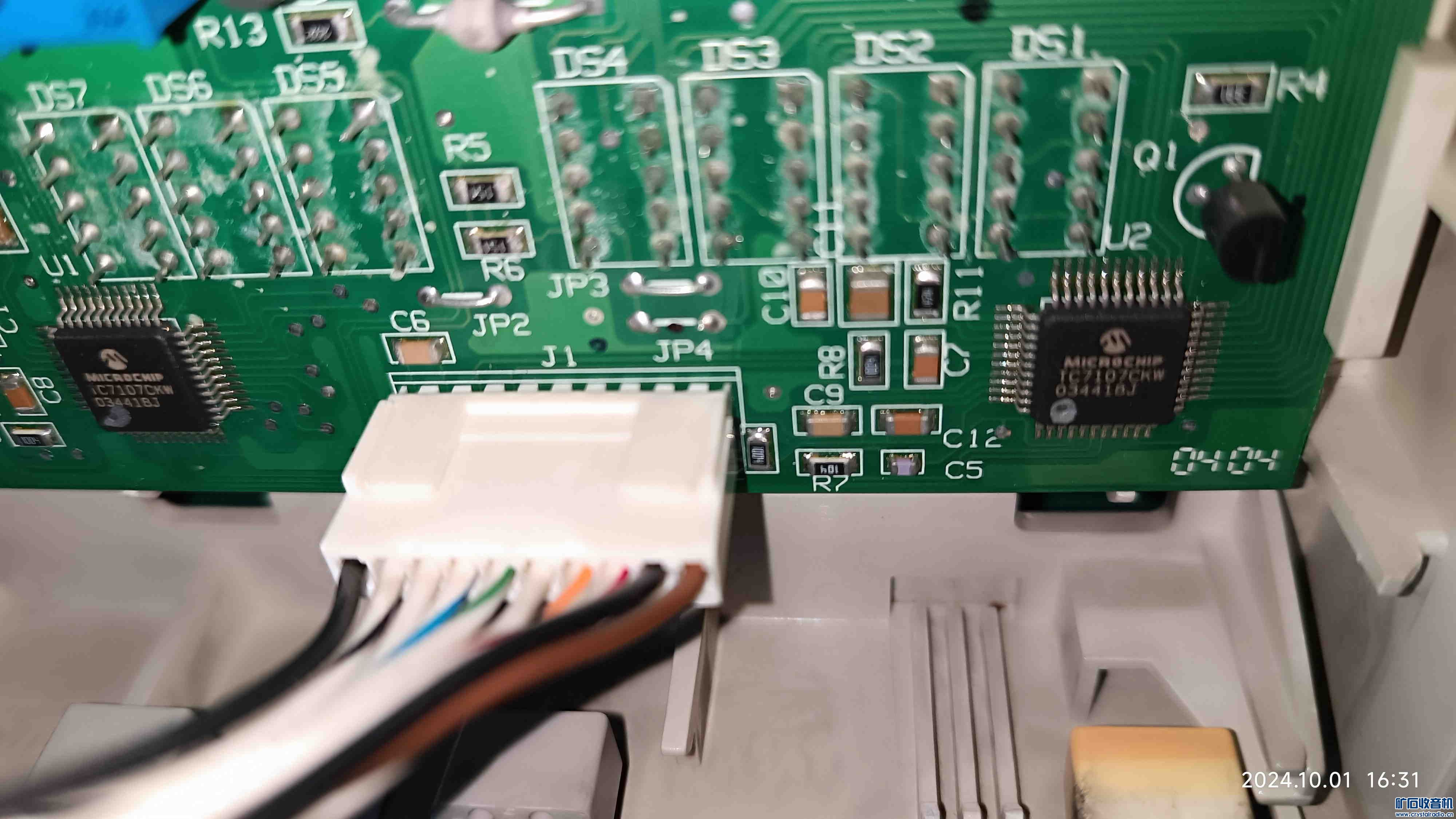

安捷伦2004年产入门级电源E3610A电路图及实物简单拆解
发表于 2024-10-2 18:28:38 | 显示全部楼层 |阅读模式
e3610.JPG 微信图片_20241002181021主.jpg 微信图片_20241002180936.jpg 微信图片_20241002180952.jpg 微信图片_20241002180958.jpg 微信图片_20241002181008.jpg 微信图片_20241002181015.jpg 微信图片_20241002181021主.jpg 微信图片_20241002181028.jpg 微信图片_20241002181034.jpg 微信图片_20241002181040.jpg 微信图片_20241002181047.jpg
补充内容 (2024-10-3 10:33):
惠普电器1999年分离出安捷伦,再于2014年分离出是德科技,是德科技网站上还有类似的电源即将停产,此电源在惠普时就生产,经多次迭代升级成现在样子。定位于入门级,全塑壳卡扣设计,无螺丝拆卸。常见塑壳老化碎裂的情况,可是内部电路元件选材严格,少见故障稳定可靠,可惜这台100v供电,正在尝试绕个电感分压直插220使用。
补充内容 (2024-10-5 09:05):
串联电感不合适
 楼主| 发表于 2024-11-5 18:03:06 | 显示全部楼层
找了一个铁芯,初级还在没有次级,试着绕下居然能用了

发表于 2024-10-4 10:18:57 | 显示全部楼层
串联电感元件,等于将恒压的AC220电源弄成了一个高内阻的AC100V电源。接在此高内阻的AC电源上的稳压电源,一旦接上负荷后,变压器得到的实际电压会降低很多,可能影响稳压器的性能。
建议用自耦降压器为该电源降压,否则你只能假设该电源在一个适当的负载情况下,来设计电感的大小。负载较小的时候,稳压器的输入电压偏高一些;负载较大的时候,稳压器的输入电压偏低一些,保证稳压器能正常工作,不过该电感的体积可能不会比自耦变压器小很多。
