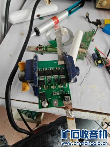

实测300度风速5即可拆焊电池保护板mos管而且吹焊油不冒烟太爽了,这效率提高可不是一点半点

用温控器+固态继电器来控制热风枪的温度,简直不要太爽,发热丝就是恒定温度,不会像原来那样一闪一闪的加热。

对 发热丝不发红 吹出的风就是持续设置的温度,加热效率比红一下红一下那种状态至少高一倍。而且温度不过冲对温度敏感器件和塑料件超级友好。操作温度低也能正常拆焊和焊接,焊油松香之类的助焊剂几乎没烟。对身体也好。
发表于 2024-10-21 13:49:02 来自手机 | 显示全部楼层
300度就能拆焊电池保护板mos管,全程几乎无烟。
