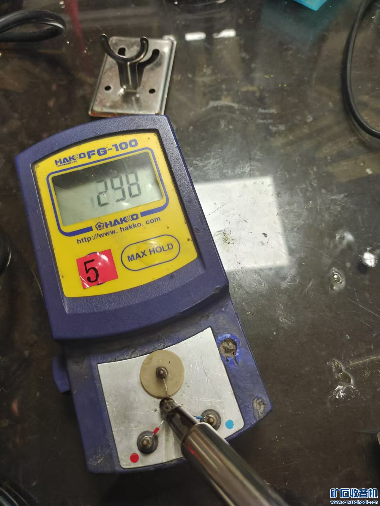

小日子原装进口小巧玲珑的焊台,原配工业级高精度温控器,好玩!

邦可大部分是精工定制的专用焊台温控仪 输出12V控制固态继电器的通断 ,热电偶则是用点焊的方式焊接在烙铁头头部  温度感应极其灵敏 ,恒温状态 用嘴向烙铁头吹口气都能实时反映在焊台显示界面。发热和测温是独立的,加热和测温同时进行。

坛友高手啊。。。正所谓邦可的温控全世界认了第二没人敢认第一,就是因为热电偶的取样点直接就焊接在烙铁头的头部,这样可以时刻检测烙铁头温度通过温控器时刻控制加热功率,而且采用的温控器都是高精度的工业级温控器,一般采用温控器品牌以东邦(TOHO)、神港(SHINKO)为主,并且可以接入多种温度传感器,宽量程,最常用的K型、J型等,甚至连白光发热芯采用的铂电阻(PT100或PT50/CU50)都可以检测,也就是说邦可焊台经过简易的设置或连接,可以控制白光焊台的手柄(电压匹配即可)。

邦可算是很老的焊台了 大部分型号都停产了 虽然国内不出名 ,却是本子独资的最爱,当然和高昂的售价也有关系 ,一把无温控的内热烙铁 当时售价都达八九百,在白光还在玩900系列的时候 ,邦可早已经简单粗暴的把热电偶点焊在烙铁头上。测温加热同时进行 ,再加上独步天下的 自演算pid。当然邦可也有缺点 ,换烙铁头不便 换支烙铁头要把整个手柄拆散,其自演算pid ,是针对焊点的热量,而不是全局。自演算匹配的是小焊点,你就只能完美焊接小焊点,焊接大焊点就会不匹配热量不足。需要焊大焊点就要重新匹配。他是做到了恒温的同时恒热量。这在流水线固定工位非常好用,但是你要用它焊接不同大小的焊点就要放弃自演算pid,手动输入pid参数,让他只恒温 不恒热量使用。
