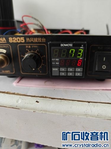

拆个装到热风枪上玩玩 温度可以设置到个位数,好玩好玩

还可以设置到小数点后一位的

能低温就很赞了 可以拓展很多应用了,换上后调350度从出风口往里看 发热丝不发红 温度极其稳定。用原来的控制板会红一下红一下 。

而且贴片塑料件排线座之类可以直接对着吹 ,没等吹化就下来了 ,美美美

对的,再优化一下设置,设置好PID(当然也可以自整定)和报警范围,好用到爆。
