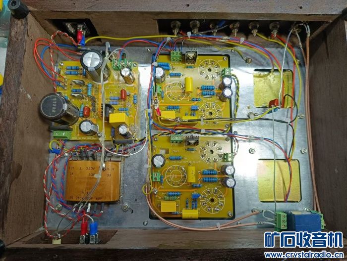

FU50电路已经听了两周多了,喜新厌旧的心理开始作祟,没办法,DIY就是这德行。于是,第二个电路摆上桌面,6N7P并联单端,有10W输出,就是它了。

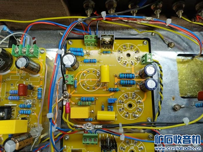

由于前面的那块电源板,负压部分用的是IRF9640,换成正压可能会有点问题。所以电源部分另起炉灶,用的是原来摆地摊时候的电源板,电源牛抽头从320V换到260V接入板子,出来电压320V纹丝不动啊,板子质量过硬省了我很多功夫,换上就是:
焊渣没有清理,偷懒中……调整管还是延长线以后固定在面板上,增大散热面积,省了一块散热片。这款电源板是原来用在纯六上的,输出高压以后,再经过串联稳压到帘栅极使用,我直接把帘栅极部分单独稳压60V交流,出来70V直流,正合用。
放大部分是我打样的单声道部分,两块合在一起就是双声道了……
走线有点乱,没有底噪就好,用毫伏表测了一下,0.8mV足够了。
