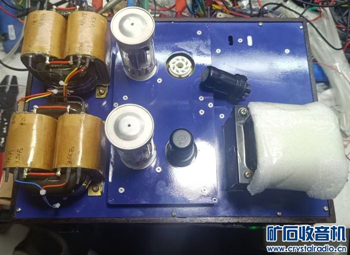

今天休息,花了一个下午,把机器装好了,输出牛是淘的双R单端牛,试试效果看。
管子是毛子的6米4,FU50是以前屯着的,当时买了10几个,现在正好用上。
可惜一个新的6米4插上以后,底噪都要超过100mV了,接上示波器一看,完全不在工作状态啊,影响功率管的阴极电流也是忽上忽下的。刚开始怀疑是FU50的问题,换了一个新管上去,问题依旧。用手感受了一下前级推动管,一个的温度远远超过另外一个,果断换下,两路换过来,问题也交换,确定是前级管子的事情,马上和商家反映,现在新管已经在路上,后天应该能到。
在这之前,从淘宝上拍了几个国产6J4P,明天应该能收到,这样就可以享受一下了。
等待管子中……

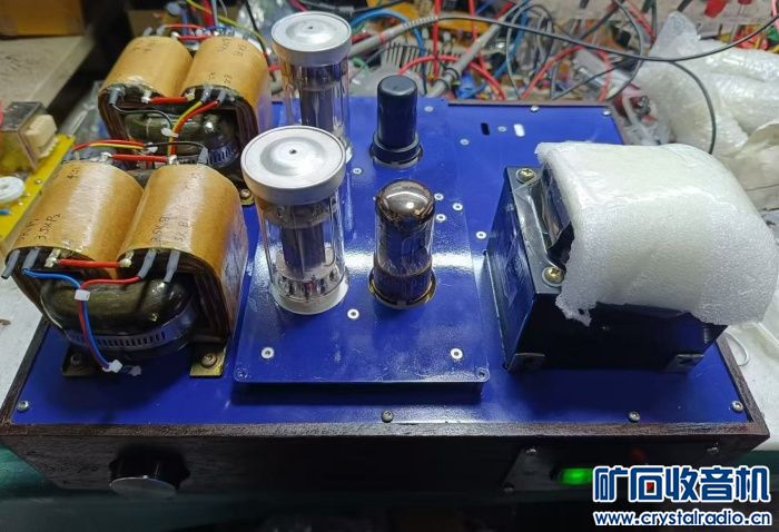

今天新买的6J4P没来,于是花了点时间,做了一个转换座,把6J4/6AU6插上去,输出幅值降一半,还说这两管子可以代换,完全就是玩笑开到爪哇国啊。
发表于 2024-10-1 18:10:31 | 显示全部楼层
joshualitos 发表于 2024-10-1 17:53
今天新买的6J4P没来,于是花了点时间,做了一个转换座,把6J4/6AU6插上去,输出幅值降一半,还说这两管子可 ...
6J4是代不了6J4P的,试试6J5,可能接近些。

晚上管子到了,多亏昨天看时间紧张,立马下单,今天才能避开高峰期。
四个南京6米4C,底座是镀锌铁,已经锈蚀得无法目视。不过用小刀刮去铁锈后,还是看到基本没有到底,只是表面的一层浮锈,不影响内在。
先换上一个,和毛子管形成对比,用示波器查看输出幅值,发现有一些差异,于是五个管子轮换着来,总算挑出一对一样的,立马换上。
现在可以听歌了。
感觉声音还没有放开,新听着,过后再来调整。
感谢院长老兄的好电路,我们可享受优秀电路带来的美妙歌声
 楼主| 发表于 2024-10-2 10:32:25 | 显示全部楼层
昨晚听到10:30,机器经过几个小时的工作,渐入佳境,低频弹性足了,高频一如既往的诱人。
现在用的是两个南京烂壳管,在功率管阴极电流一样的情况下,挑出来的两个输出幅值一样的。等过两天再细调。
