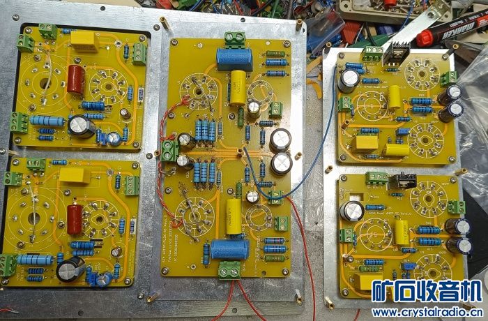

这么些年下来,手头积累了好多种类的电路板,其中院长电路的板子就至少有四五种,前面都是摆地摊听听,过一阶段就拆了换电路听,最长的是6N7P并联单端,足足听了四个月。最后还是回归到完成品才能保证兴趣的延续。于是产生了一个想法,把院长老兄的几个单端装在一台机器上,只需要在电压上下功夫就可以换着来。
说干就干,不喜欢磨叽。先是CAD画图,把这几个电路都放一起,换放大电路部分。我平时打样板子,都是按照10X10以内的尺寸,所以面板尺寸也统一。
电路初步选定6J4P推FU50,6J4推6P13P和6F1推并联6N7P。布局如下图:
放大和电源部分分开,输出牛在另外一段,尽量减少干扰。

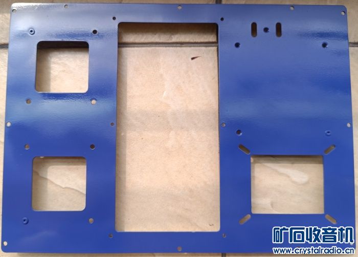

面板用1.5mm的镀锌板,淘宝上一套下来也就50元左右,省去很多开板的功夫,唯一需要的是喷漆。
用打磨机打磨掉表面的氧化层,用温水加肥皂清洗后烘干,然后就是自喷漆的事情了。现在气温尚可,喷好一层后晾干半小时,再喷第二层,再是半小时,最后一层光油保护。
由于手工不行,喷漆有局部堆积,也不想再返工,放太阳底下晒半天,没有烘干装置,漆面还是太嫩,先放放再说。

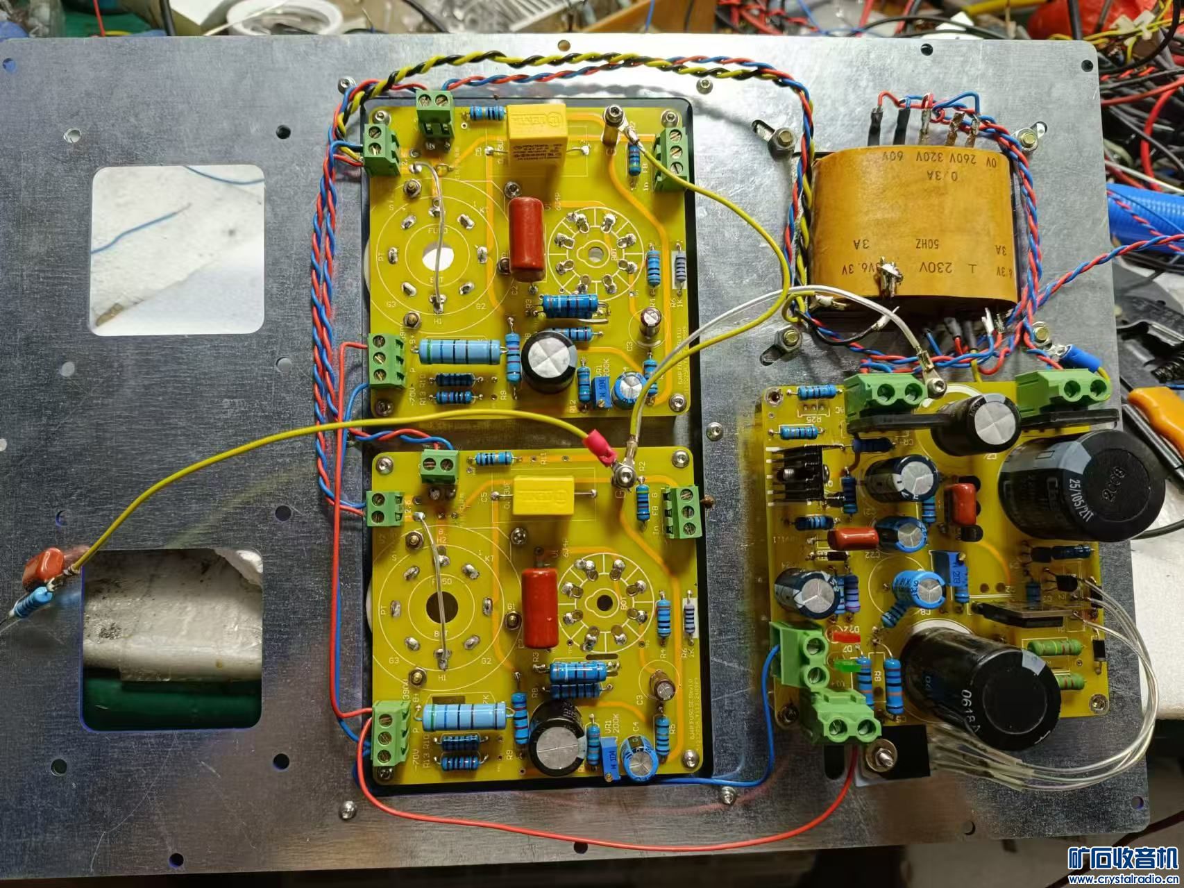

今天晚上装了几块板子到小面板上,最先想装的是FU50单端,于是先整:
几块板子的对比:
今天先到这里,明天继续……

今天上午整理了稳压电源板,正负电压都调好了,高压401V,负压-75V,然后准备安装的时候发现,老板子和新板子的安装孔差0.8mm。好吧,重新焊电源板吧。

小小超人胆 发表于 2024-9-27 07:30
建议用水性漆,无味,环保,水稀释,漆膜厚,能盖住铁板许多缺限。
供参考。
学习了。刷出来挺漂亮。

谢谢这么好的建议,就是家里不大,没地方整滚刷的油漆,都是用自喷漆。

那可以,我去看看,准备一下也无妨。感谢感谢

今天顺便把电源牛安装上了,加了个罩子。但是用的固定螺丝有点大,是M5的,把孔用工具加大了一圈,装好了。

昨晚接了灯丝线,稳压板也焊好了,装上。
稳压板是普通的串联稳压电路,一路是高压,一路是负压,输出是401V和-75V。
