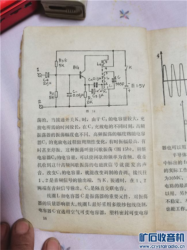

我拍照了几页,应该够用了.....

单管中高频信号发生器这个是最简单的,我也实做过,单联最好用365P的空气联、效果较好。
其实现如今三极管太便宜了、完全没必要做单管的!老爷子曾发过一个帖子《简单的高中频信号源制作》一文,简单易制、稳定可靠。音频震荡和高频震荡各增加了射级跟随器。远比那个单管的http://www.crystalradio.cn/forum ... read&tid=725027好用。
