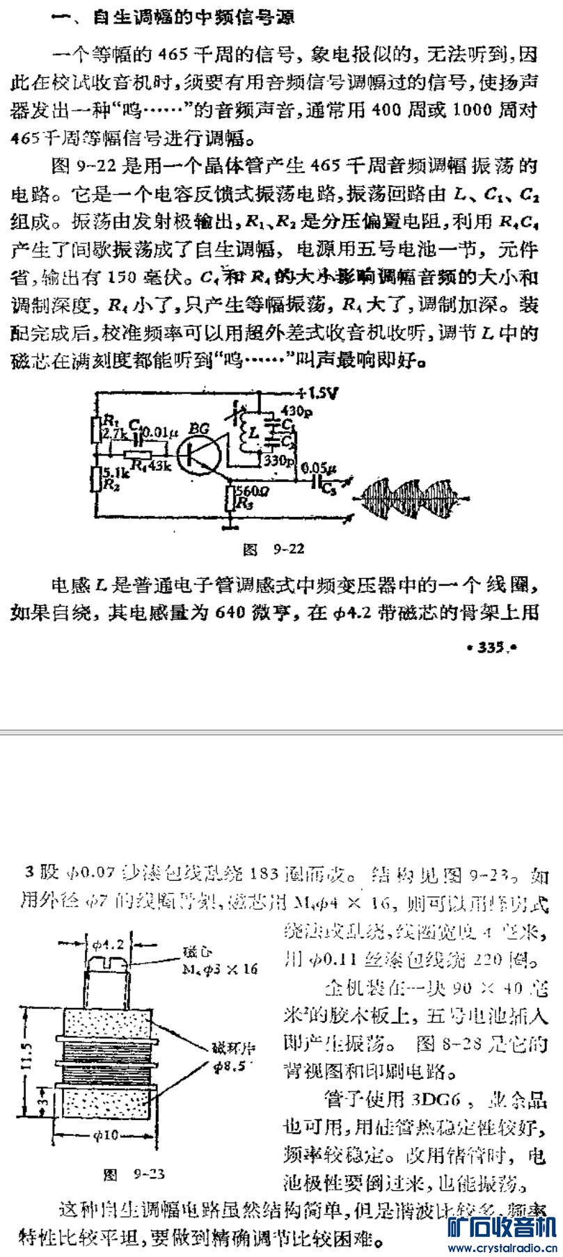

怎么用一只管子制作自调幅振荡器

其实就是中波收音机的本振电路,把反馈电容加大成间歇振荡。

理解正确,有本杂志上就说中波超再生电路,可惜现在的人浮躁,没人去不断实验!!!!

对对对,就是它,就是它!加分!有“顽童50”的贴图,有“metellan”的图,这回应该“苍耳”楼主应该可以够用了。

metellan 发表于 2024-9-23 16:31
谢谢!这个电路用的管子是共基极吗?是不是基极到地还有个电容?
需要在R2两端并接电容?
发表于 2024-9-25 12:01:55 | 显示全部楼层
抱歉刚看到。这个电路不是共基极,由于需要间歇振荡,也不能在R2上并联电容,否则只会产生等幅振荡。
另外做电子地雷的话,输出端要加磁棒天线或大环形天线。
